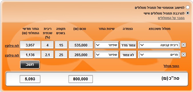

משכנתא זה קל
אז או שתיקח גרייס, או שבהתחלה אל תגור בבית ותן לשוכר לשלם עבורך את ההחזר של 5.5K (אם זה אפשרי כמובן).
בכל אופן, מסלול משכנתא:
(תתעלם מההצמדה, מדובר על קבועה לא צמודה).
משכנתא זה קל
