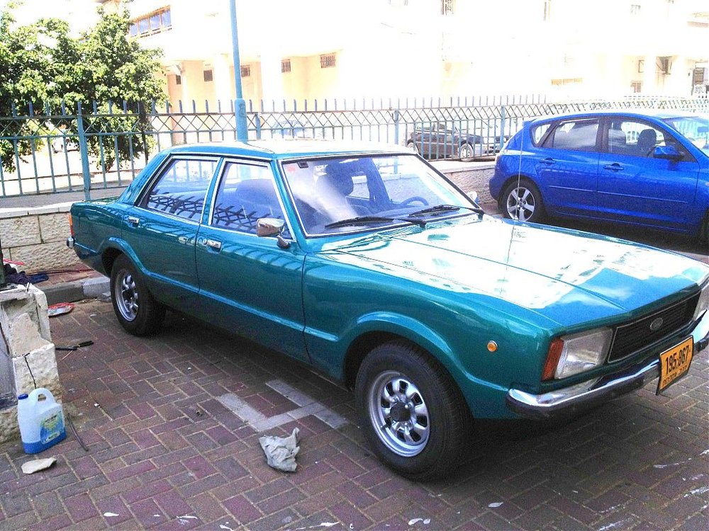

הבטחתי ולכן אקיים, תמונות ראשוניות בהחלט.
בחרתי בצבע VERDE MUGELLO של פרארי כמו שאתם רואים בדוגמית. מקווה שיצא יפה :)
W202 C240

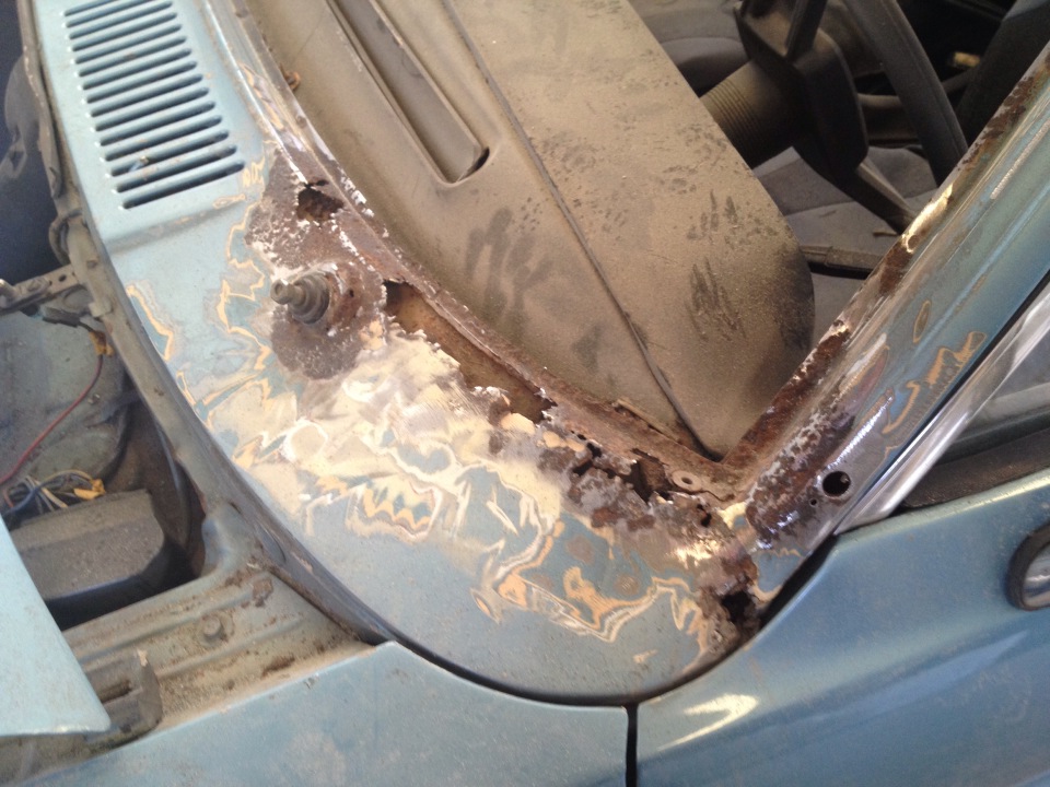

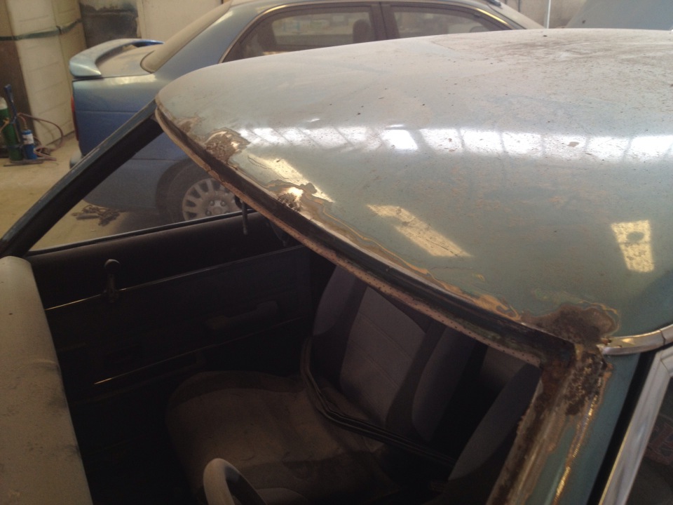

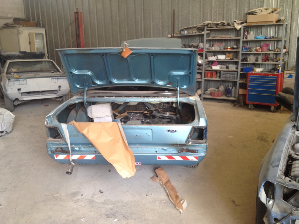

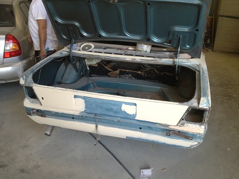

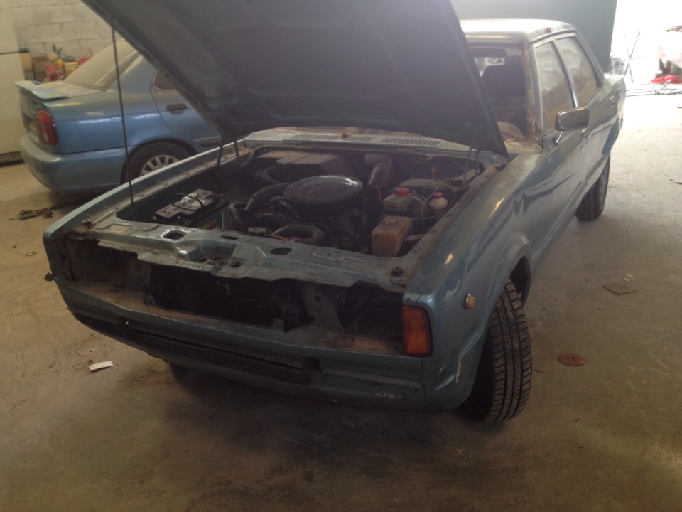

מצב החלודות הדאיג אותי, אז החלטתי להתחיל בזה. השיפוץ מבוצע במוסך גוונים באשדוד.
בשלבים הבאים זה שיפוץ קרבורטור בהיבט ההנעה בבוקר (צ'וק אוטומטי) ושיפוץ מכלול הבקאקס. בנוסף חידוש הריפודים באוטו. זה בגדול התכנון.

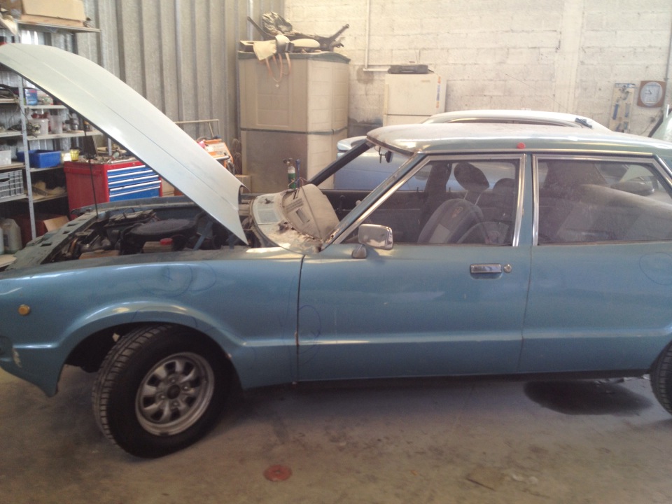

בהצלחה בשיפוץ תשים לב שאתה מפרק את הכל כגון:ניקלים,פסי קישוט,גומיות,מראות וכו׳
בגלל שיש כניראה מתחת חלודה וחבל לעשות חצי עבודה.
לגבי הקרבורטור עשית בשכל שפניתה לצביקה הוא גם שיפץ לי קרבורטור לקורטינה שלי.
לפי דעתי כדאי לך לעשות שידרוג לקרבורטור דו לועי 28/30 weber,אבל תיצטרך
גם סעפת מתאימה.
אצלי היה מורכב 28/30 weber והחלפתי אותו ל-32/36 weber עם סעפת מקורית
והשינוי היה מאוד מורגש לטובה.

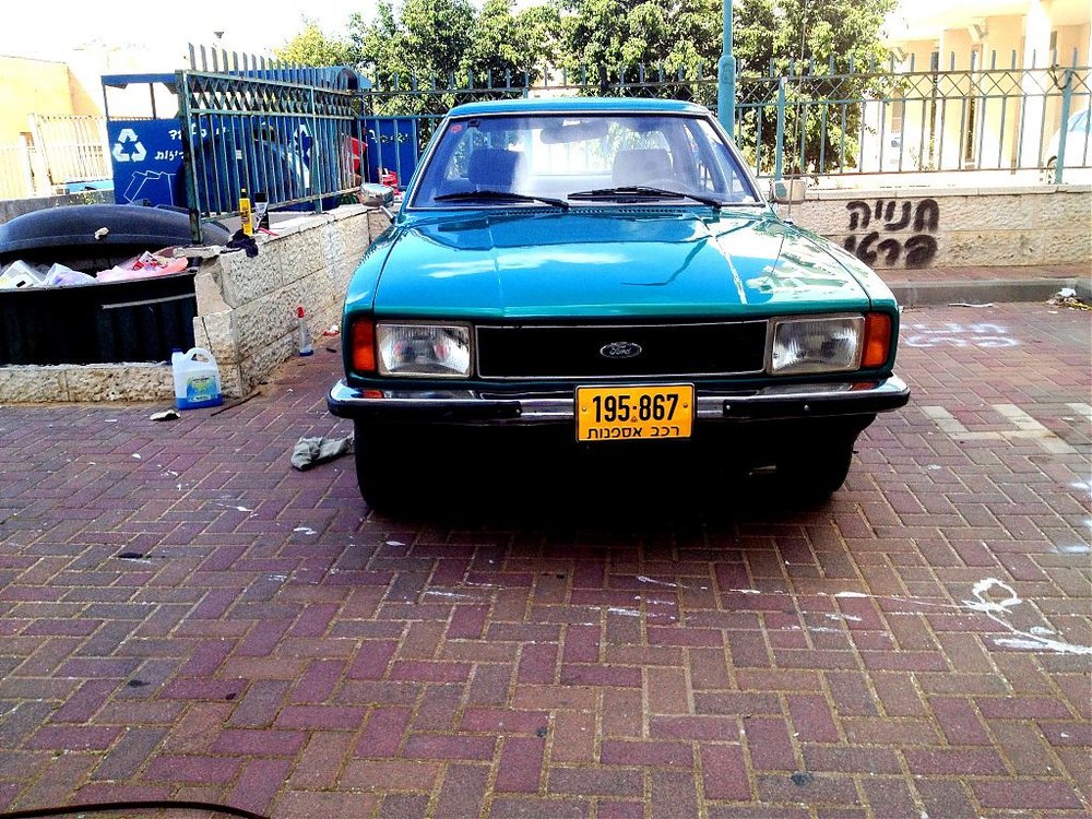

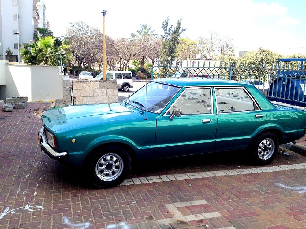

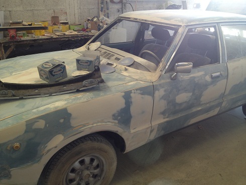

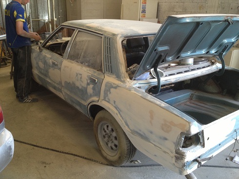

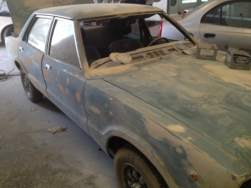

הרכב יפה מאוד

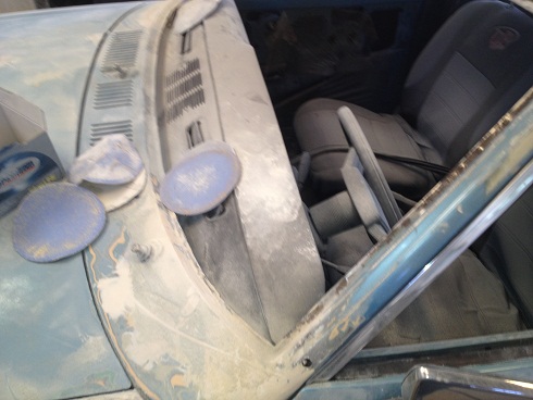

למה לא כיסית את פנים הרכב הכל נהיה עם עבק חבל !!!!
תודה.
מניסיון ההבדל אם אני אכסה או לא לא כזה גדול, האוטו יהיה שם במשך שבועות ארוכים, ואני צובע גם מבפנים (כולל את הפנים של הדלתות הבלתי נראה). האוטו יקבל ניקיון יסודי בין כה וכה.
W202 C240

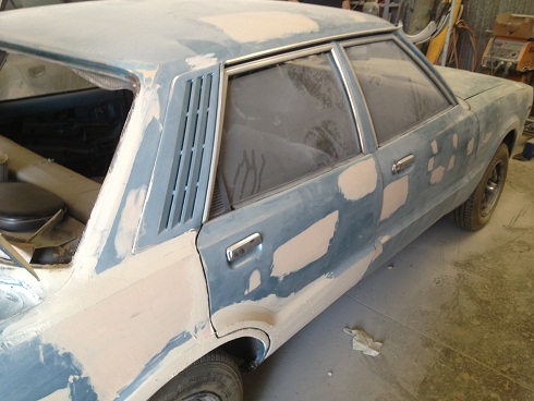

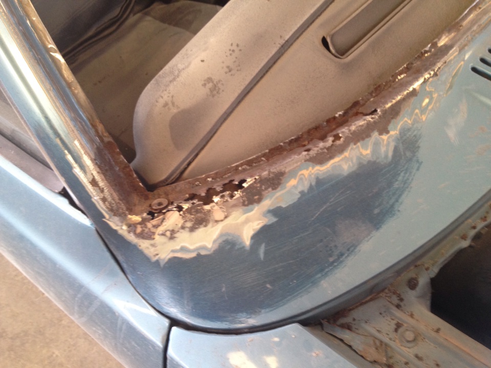

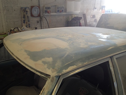

רק תשים לב שלא ימלאו לך את הרכב בחומר פחחים.
קודם כל שיוף הפח וחשיפת מקומות הנגועים בחלודה.
אחר כך אם יש חלודה (ריקבון) לעשות תלאים ולא לכסות הכל בחומר
בגלל שאחריי זה החלודה תצוץ מאוד מהר.
בהצלחה חזור לעדכן.

אל תתעצל ותפרק את האיתותים מהכנפיים.
