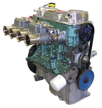

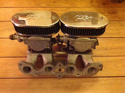

5. מה ההבדל בין 2 קרבורטורים עם פילטר פתוח לבין התמונה השניה (מה זה בכלל?) ?
6. האם יש בארץ מישהו שמוכר דבר כזה (ומתקין כמובן) ?

5. שלו קרבורטורים שונים. השוכבים כנראה DCOE והעומדים כנראה DCOM או DCNF. טכנולוגיה שונה.
6. מוכר/יבואן רשמי - לא ממש. לגבי קניה, כנראה איביי. בנייה של סעפת תוכל לעשות פה. כיוון - מוסך התלתן בפ"ת בד"כ מתעסקים עם ריבוי קרבורטורים.
בשנים האחרונות החבר'ה של הפורד (באנגליה כמובן) נוטשים יותר ויותר את המסנה של הווברים האלה ועוברים לקרבורטורים של אופנוע. למנוע cvh 1.6 צריך קרבורטורים עם לועות 40מ"מ. ברגע שאתה מתחיל להתפרע ולעשות פורטינג, העלאת יחס דחיסה וכולי, אפשר גם לעלות ל-45מ"מ (!)

אם אתה בונה סעפת, לא לשכוח לדאוג לוואקום לבוסטר וכן לקידום הצתה.
הכוונה לסעפת פליטה ?

מדוע בתמונה הימנית יש 2 קרבורטורים ללא פילטר אויר כלל ?
החצוצרות זה פילטר האוויר של הרכב.
הקרבורטורים דורשים ספיקת אוויר גדולה וספיקת דלק גדולה בהתאם על מנת לספק בצועים דרסטיים.
