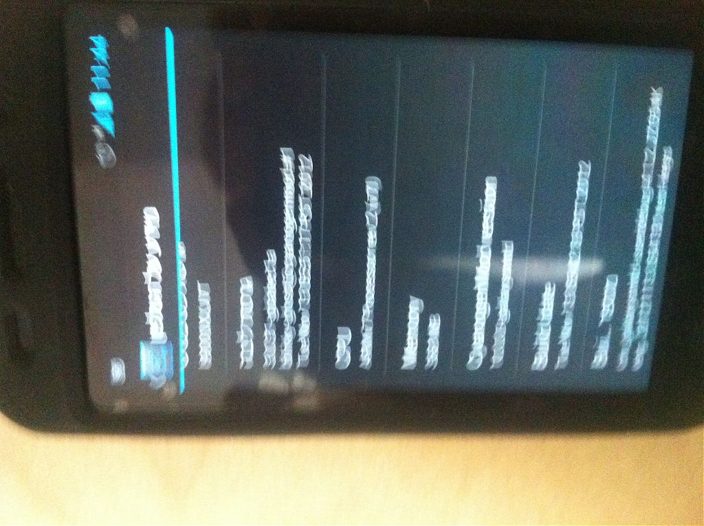

להלן תמונות של צילום המסך של גלקסי S ,i9000 .
מאחר והצילום לא יצא טוב אני מעתיק מה שכתוב .
מספר דגם : GT-I9000 .
גירסאת אנדרואיד : 4.1.2
גרסת פס בסיס I9000XXJVT
גירסת ליבה : 3.0.31 -gdabec1a blinky-ghost@cyanogenmod#1
CPU : ARMv7 processor rev 2(v71)
memory: 386 MB
CYANOGENMOD VERSION
10.0.0 - GALAXYSMTD
מספר BUILD : cm_galaxysmtd-userdebug 4.1.2 JZ054K ENG... 20121113.054130 test - keys
Sound Stream -Trantula 800.2
