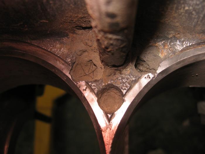

יתכן מאוד שנוזל הקירור "פתח" סתימות שנוצרו ע"י קורוזיה בחיבור שליד הצילינדרים ולכן כרגע יש בריחה של נוזל קירור לתא השריפה.
במקרה כזה חייבים לבצע מילוי והשחזה של האזורים האכולים .
רק ע"י בדיקה מעמיקה במוסך ניתן יהיה לומר האם זו הבעיה.
