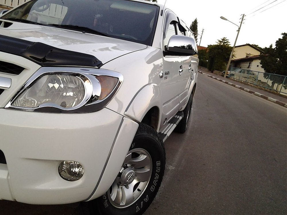

החלטתי לעשות דיטיילינג שלם להיילקס מאחר והצבע כבר התמלא סווירלים, הבפנוכו כבר לא חדש כמו פעם ובהחלט יש מקום לטיפול.
הזמנתי ערכה שלמה מShinearama הכוללת:
פולישר KESTREL DAS6
פוליש גס Meguiars Correction Compound
פוליש פיניש Menzerna 85RE5
אוטם צבע Optimum Opti-Seal
ג'ל לניקוי גלגלים Stjärnagloss Hjul pH Neutral Wheel Cleaner
פד פיניש Sonus
2 פד חיתוך Megs DA MF.
בנוסף היו Mothers Pure Carnauba Wax, Meguiars SwirlX, חומר APC, שפריצרים, אפליקייטורים ומטליות MF.
נתחיל:
התמונות הולכות בסדר של "לפני" ו"אחרי".
עבודה רבה עם קיטור:
עכשיו חיצונית:
לפני:
לפני:
אחרי:
לסיום ברוך השם:
יומיים, מתוכם 9 שעות עבודה על הרכב.
3 שכבות של Opti-Seal.
עוד כמה ימים אעשה גם לוואגית השחורה, אני מאמין שהתוצאות יהיו מרשימות הרבה יותר, בגלל השחור ובגלל ששמה יש קיבוץ סויירלים גדול :wink:

וואו, איזו השקעה! נראה מעולה!
כל הכבוד!
איך ניקית את המושבים ברכב? רק עם קיטור? ומה היה התהליך?
ועם איזה חומרים ניקית את הפלסטיק?

עודד - השתמשתי בעיקר בקיטור. כתמים קשים הורדתי עם חומר APC של שופרסל, גם לפלסטיקים.

הנוזל ניקוי הזה משמאל של שופרסל זה מה שניקית איתו את הפלסטיקים והמושבים? :shock:

יפה, נראה כאילו הרכב יצא עכשיו מהסוכנות.
כמה עלו לך החומריחם?
כ600 שקל בערך.
עודד.
כן, הוא APC רגיל, לא אגרסיבי מדי ולא פוגע בריפוד או בצבע.
