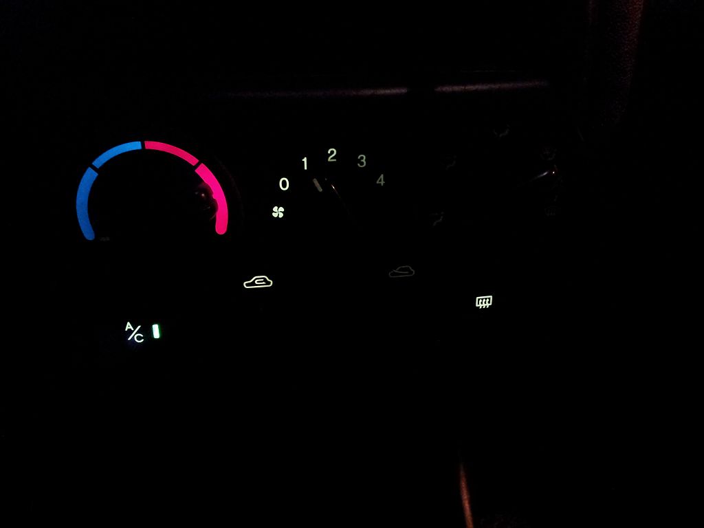

הייתי אצל חשמלאי בשל בעיית זליגת חשמל ברכב, אשר השפיעה על המצבר. החשמלאי פירק את איזור החיווט מתחת להגה וגם את מערכת הסטריאו. כעת, חלק מהרמקולים אינו עובד, ובנוסף, הבחנתי כי חלק קטן מתאורת הכפתורים שברכב נעשה מעומעם (תמונה מצורפת).
שאלתי היא כזו, האם יש מצב בו החשמלאי יכול להתנער מאחריות לתקלות? אם כן, האם קיים סיכוי סביר שהחשמל ברכבי התחיח "לפשל" סתם ככה ללא קשר לטיפול?

חזור אליו ודרוש שייסדר זאת, זה בעייה שלו ואם קיבל את הרכב שהדברים עבדו לפני הם צריכים לעבוד גם אחרי.
נראה כאילו נשרפה נורה אחת מתוך ה-2 שנמצאות מאחורי לוח הבקרה של המזגן. אתה יכול לפתוח את הקונסולה המרכזית ולהחליף נורה.
לפני שתוכל לפרק את הקונסולה, תצטרך לנתק 3 כבלים (וכמובן להוציא את הרדיו, ועל הדרך לבדוק אם הוא היה מחובר כמו שצריך ואולי בגלל זה חלק מהרמקולים לא מתפקד) :
תתכופף מתחת להגה ותנתק 2 כבלים של בורר הטמפרטורה והמפוח (בתמונה הם כבר מנותקים) :
בשביל להגיע לשלישי, פתח את תא הכפפות, ותפרק את שתי הסטופרים שעוצרים את התא מלרדת עד הסוף למטה. פשוט תדחוף אותם פנימה ואז תמרן אותם החוצה.
עכשיו יש לך גישה לכבל השלישי:
תמשוך בעדינות אך באסרטיביות את הקונסולה המרכזית, תתחיל מהאזור התחתון שלה תוך כדי שאתה מנתק קליפסים לאורך הדרך.
בעזרת מברג פיליפס קצר, תפרק את התא שבין הרדיו ללוח בקרת המזגן. הוא מוחזק ע"י 4 ברגים.
עכשיו יש לך גישה נוחה להחלפת הנורה. בתמונה ניתן לראות את החטים הירוקים שמובילים אל בית הנורה:
בית הנורה יוצא בסיבוב, והנורה יוצאת ממנו במשיכה.
