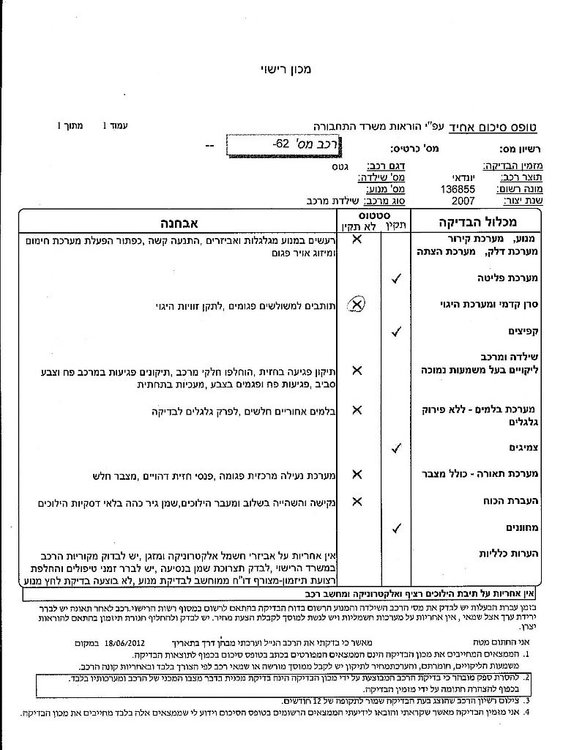

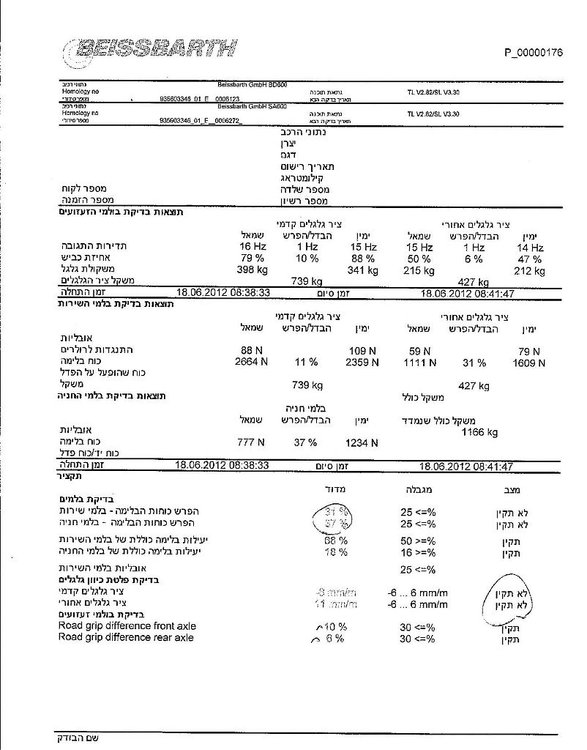

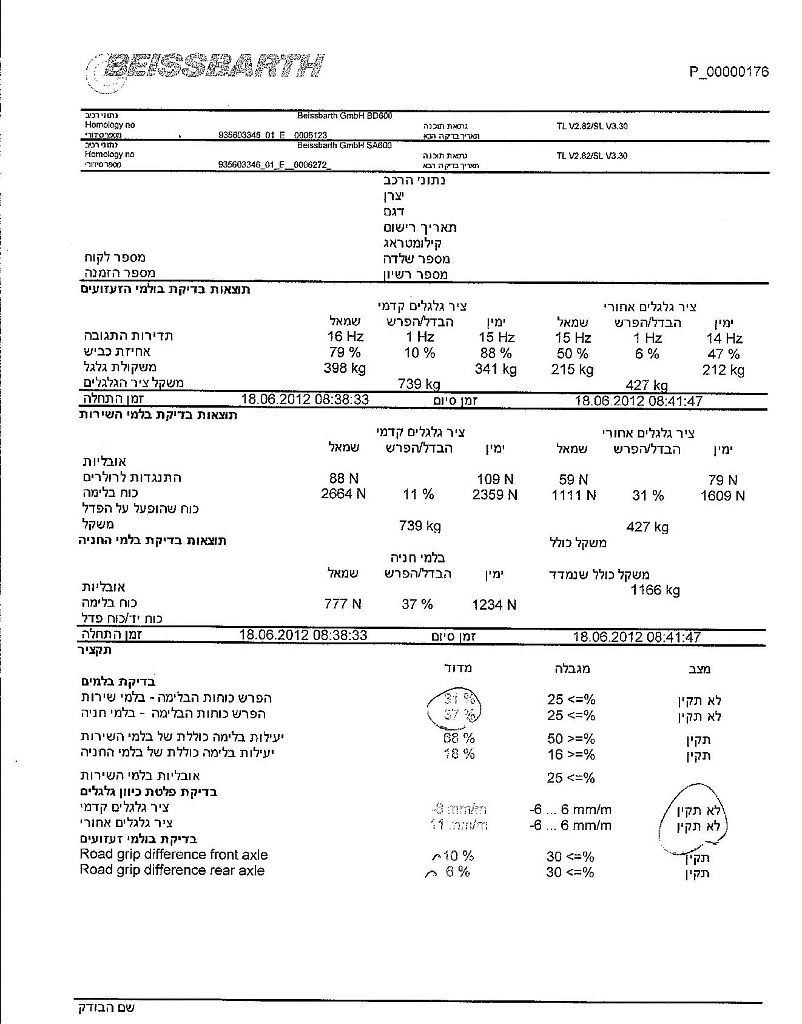

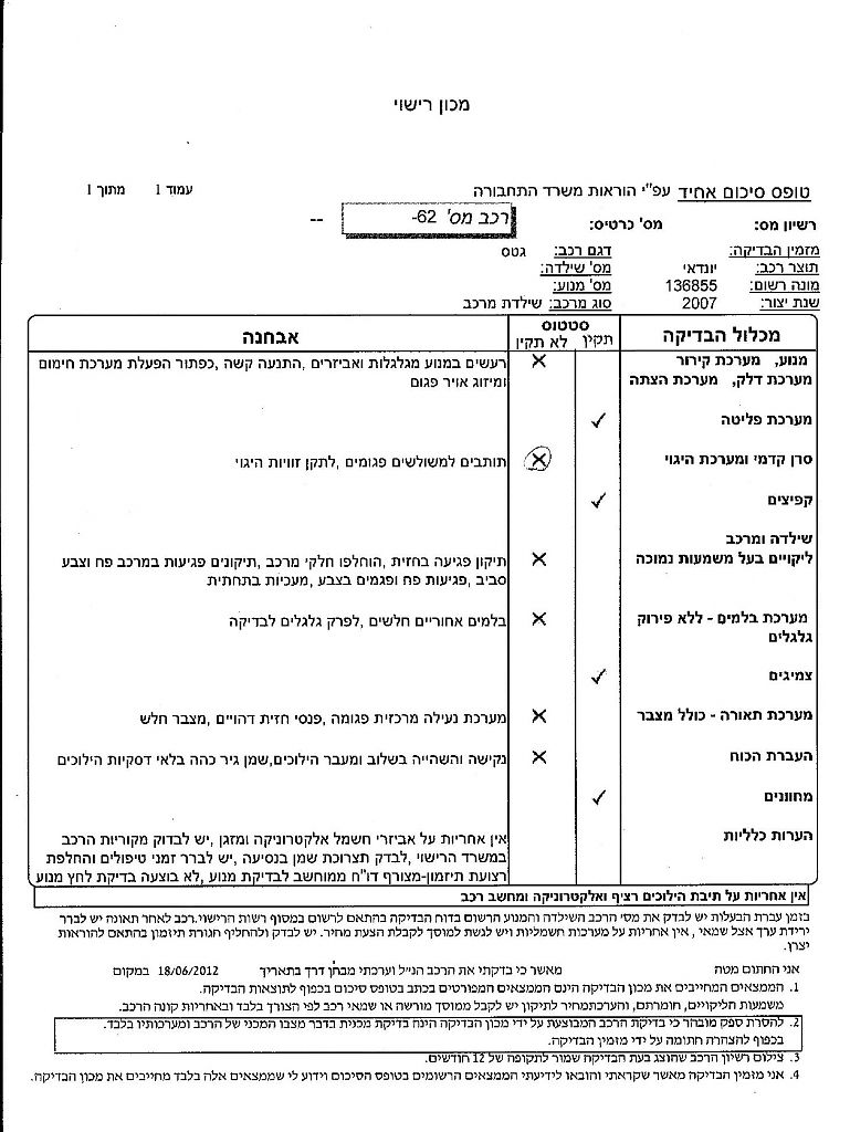

שלום רב
יונדאי גטס, דגם GLS 1.4 שנת 2007.
הרכב יד 2, היה בעבר בחברת ליסינג נהג יחיד.
ק"מ 138K.
בדיקת קומפרסיה לא בוצעה- בגלל מצבר חלש, הייתכן?!? הבדיקה תושלם לאחר החלפת המצבר ע"י המוכר.
חוץ מבדיקת הקומפרסיה, מה דעתכם על הליקויים?
כמה כדאי להוריד על התיקונים?
תודה
גיא
א) אני מקווה שאתה לוקח בחשבון שהתאונה שהייתה לרכב דיי משפיעה על הסחירות שלו (במיוחד לאור העובדה שיש מיליון גטסים למכירה כרגע בלוחות).
ב) להערכתי הגסה לא מדובר פה ביותר מ-3K ש"ח של תיקונים במידה והבעיה בהנעה מסתיימת בהחלפה מצבר/שיפוץ סטארטר.
* הסעיף של רעשים מהגלגלות הוא כסת"ח.
אלעד רוזנקר, טלפון 0524626633.
ניתן להתקשר להתייעץ בכל הקשור ברכבי אספנות ואופל בפרט (בעיקר ישנים).
הבדיקה מציגה תמונה של רכב לא שמור.
ה"תאונה" זה שטויות.
יש לך בלאי לא סביר בדברים קטנים,מעצבנים ויקרים לתיקון, שמראים על זלזול של הבעלים:
כפתורי מערכת המיזוג, הנעילה המרכזית, ועוד כל מיני, תוסיף לזה את המעיכות בתחתית ותקבל רכב ליסינג טיפוסי בקטגוריה של הקטנות.
לקנות? רק במחיר מאד מאד נמוך.
רכבים כנ"ל, שנת 2008, ישירות מליסינג (פחות יד אחת) עם שנה אחריות, נמכרים ב29K ש"ח כרגע.
אגב- דגם הGLI הוא בעל אבזור בטיחותי עלוב מאד. מומלץ מאד לרכוש את דגם הGLS

א.האוטו עבר הרבה ק"מ.
ב.הוא עבר הרבה שיפשופים/מכות חנייה/שריטות/התנגשויות קלות.
ג.צריך לבצע לאוטו טיפול.
אני לא הייתי קונה את האוטו-יונדאי גטס יש כמו זבל בחברות ליסינג ולקבל מחיר טוב ואוטו טוב עם אחריות.

בגלל זה רשמתי לך שיש משמעות סחירותית.
לא ניתן להבין מהכתוב בבדיקה מה בדיוק הוחלף, לכן אם יבוא קונה פוטנציאלי ויקרא את זה (לא כל הבוחנים מסכמים את חוות הדעת שלהם למילה אחת, כנף) הוא בטוח יחשוב שהייתה פה תאונה רצינית.
בוא נגיד שאם הרכב לא מוצע לך בלפחות 5K ש"ח מתחת למחירון המשוכלל אני הייתי נותן לו קצת להתייבש (ובנתיים מחפש לי גטס שמורה יותר).

מעיכות בתחתית? הרכב נסע בשטח? זה לא נישמע כמו שימוש סביר. גם ברכב אחרי חצי מיליון קילומטר לא אמורות להיות מעיכות בתחתית אם השימוש ברכב סביר.
זה מחיר ממוצע שהרכבים האלו נמכרים.

26K זה סכום דמיוני לרכב שנת 97 עם כל הריג'קטים שהעלית פה בבדיקה.
לדעתי הלא מלומדת...

26K זה סכום דמיוני לרכב שנת 2007 עם כל הריג'קטים שהעלית פה בבדיקה.
לדעתי הלא מלומדת...
הרכב שנת 2007 ולא כפי שצוין.
בעיניי הרכב בצב סביר מאוד לגילו.שוב,צודקים המגיבים מעליי מדובר ברכב מאד מאד מאד נפוץ ואין ספק שבמחיר הזה ניתן למצוא שמור יותר.
