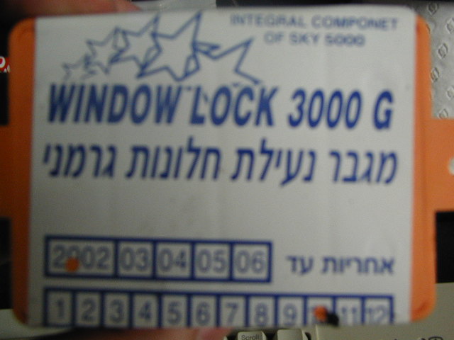

אם המתאם הוא יחידה ניפרדת לחלון גג אז אפשרי שנישרף הנתיך שלו.
כן. גם עם נתיך שרוף למתאם הרמת שמשות/סגירת גג השמשות/גג ימשיכו לתפקד רגיל.
עכשיו לך תדע היכן "קברו" את המתאם...
תודה :p
חפש באיזור שמתחת להגה.
בד"כ קוברים שם את כל המגברים למיניהם.
בד"כ הם מהרכבה מקומית ואפילו כתוב עליהם בעברית....
לדוגמא:
