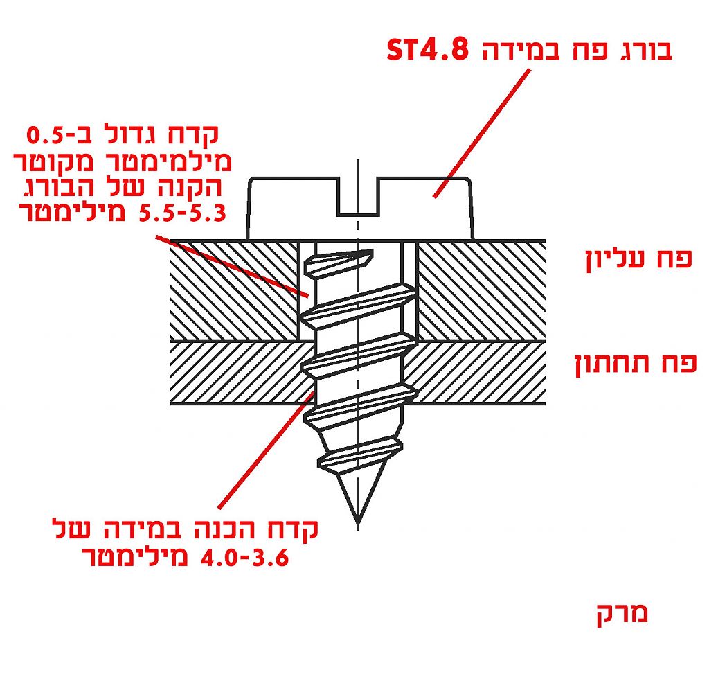

בכול מקרה אני אישית הייתי מבצע את העבודה בצורה הבאה מבלי לקחת סיכונים מיותרים.
1. קודח את 2 הפחים יחד עם מקדח נניח בקוטר 3.6-4.0 מילימטר עבור בורג תיקני במידה של ST4.8 (קוטר הקנה של הבורג 4.8 מילימטר).
אל תבחר בורג בעל קוטר גדול יותר אחרת לא תקבל תבריג בפח מכיוון שלברגים בעלי קוטר גדול יותר יש פסיעה גדולה יותר (המירווח בין שני שיניים סמוכות).
2. מגדיל את הקדח של הפח העליון ב-0.5 מילימטר מקוטר 5.3-5.5 מילימטר.
3. מחבר את שני הפחים עם בורג פח תיקני ולא בורג קודח במידה ST4.8.
שירטטי לך למה אני מתכוון.
