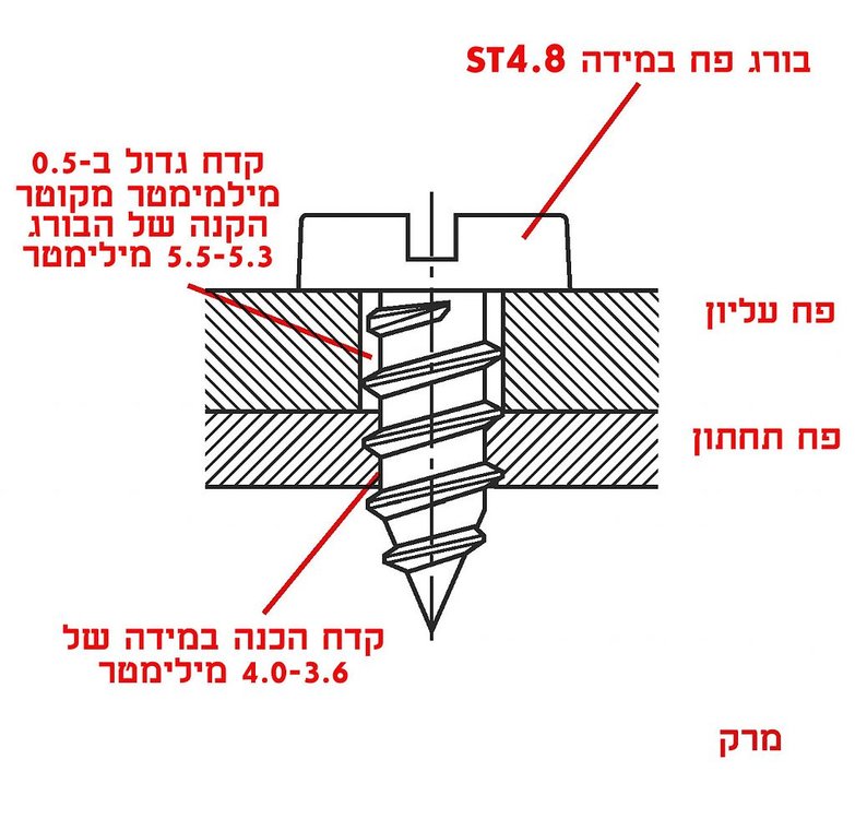

1. מקדחים לא קונים בטמבוריות בעיר.
מקדחים איכותיים תוצרת TITEX, Guhring, dormer תוכל לרכוש אצל
זין את ג הספקה טכנית- המלאכה 39 חולון.
2. ברגים איכותיים או תיקניים לפי תקן DIN/ISO לא קונים בטמבריות אלא בחנויות לאספקה טכנית מקצועית.
בכדי להבריג בורג בפח פלדה אתה חייב לרכוש ברגים מחוסמים או לייתר דיוק ברגים שעברו טיפול טרמי הנקרא פיחמון (צמנטציה).
אני נוהג לרכוש ברגים רק אצל כל תבריג- מנחם בגין 44 ת"א (דבר עם מנשה).
3. בכדי לקדוח בנירוסטה או פלדה בעלת קושי גבוה עלייך לרכוש מקדחי קובלט אשר עמידים יותר בפני שחיקה.
4. אפשרות נוספת לרכוש מקדחים עם קצה וידיה.
שאלות:
1. מהי מידת הברגים שבהם אתה משתמש ומה קוטר קדח ההכנה שאתה קודח ?
לכול עובי חומר, קושי וקוטר בורג קיימת המלצה מהי מידת הבורג וקוטר הקדח המומלץ.
למה אני מתכוון ?
אם עובי הפח הינו לדוגמא 3 מילימטר אתה לא יכול להשתמש בבורג תיקני במידה ST2.2 או ST2.9 מכיוון שראש הבורג ייגזר לך אפילו בורג במידה ST3.5 עלול להיגזר.

המלצה שלי לא להשתמש בברגים קודחים אלא בברגי פח איכותיים קרי מחוסמים.
אתה לא חייב להשתמש בברגים קודחים אם אתה קודח את קדח ההכנה במידה הנכונה ומשתמש בברגים נכונים רוב הסיכויים שהבורג לא ייגזר.
בכול מקרה לבצע הברזה בעזרת בורג קודח בנירוסטה בעלת עובי 3 מילימטר נראית לי משימה בלתי אפשרית.

בכול מקרה אני מצרף כמה דפים שסרקתי עבורך מתוך קטלוג עם המלצות למידת הקדח הדרוש עבור ברגי פח בהתאם לעובי הפח וחוזק הפח.
שים לב ! לא לכול עובי פח יש בורג בעל קוטר מתאים.
בקובץ השני שסרקתי תמצא מידות של ברגים תיקניים הקיימים בשוק (ברגים לפי תקן DIN7981).
אל תבהל משפע המידע בקבצים 8)
אם תחליט לקנות ברגים אצל כל תבריג פשוט תגיד לו שאתה רוצה ברגים לפי התקן שרשמתי.
מנשה וגם סיגלובייץ הם בין הבודדים שיודעים מה זה בורג תקיני ולא בורג סיני.
