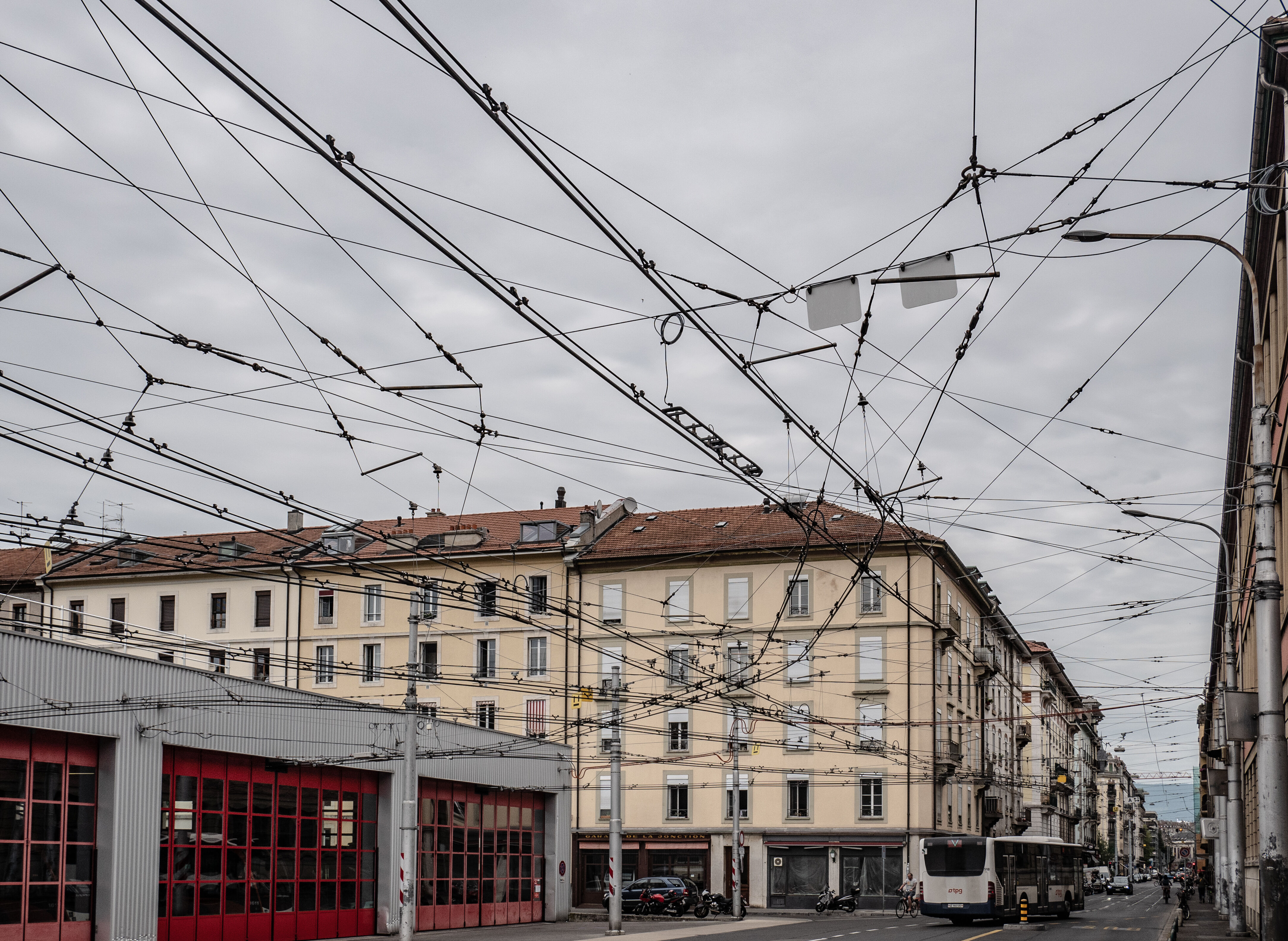

ספק אם אתה רוצה שכל רחוב יתחילו לרוץ כבלי חשמל.

התשתית העילית לטרוליבוס היא מפגע לא קטן.
