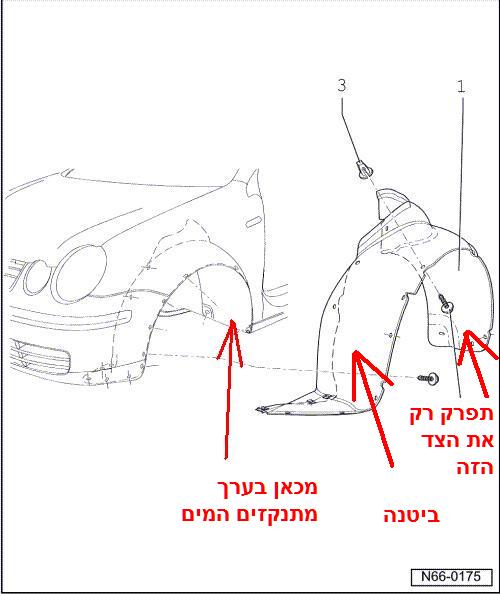

1. בכדי לפרק את הווישרים אתה חייב חולץ מכיוון שהווישרים נתפסו חזק על הקונוס המחורץ של המנוע החשמלי. אל תנסה בכוח מכיוון שאתה עלול חלילה לגרום לנזק.
בקומבינה אתה יכול להעזר בחולץ מיסבים קטן.

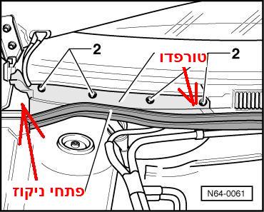

2. פתחי הניקוז נמצאים בשני צידי תא המנוע מתחת לטורפדו (כיסוי הפלסטיק הארוך התפוס על-ידי גומי לכול אורכו). המים מתנקזים החוצה דרך פתח בתחתית הביטנה בשני צידי הרכב לכן חובה עלייך לפרק בצורה חלקית את הביטנה בכדי לנקות את העלים והבוצה שהצטברה בפנים.
או פשוט תעביר חוטר=חוט חשמל חצי קשיח מלמעלה עד למטה.
3. צירפתי עבורך שרטוט לשם המחשה בלבד וגם סימנתי בחץ אדום איפה לחפש את פתחי הניקוז.
