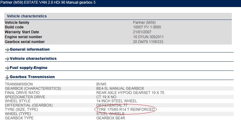

אבל בשביל לקבל תשובה לגבי המידה הראשונה, צריך לברר במחלקה הטכנית של היבואן \ (בספק) יש מדבקה על הרכב עם קוד עומס\ מידע לגבי צמיגים מקוריים שהגיעו עם הרכב .
העניין רשום אצל היצרן במפרט הטכני של הרכב, לפי מספר השלדה.
כדוגמא, ראה קובץ מצורף...
