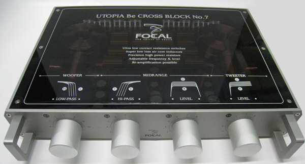

הסט המלא - מידבס מידראנג טוויטר ואת הקרוס .
יותקן ברנו מגאן . שומע הכל אפשר להגיד ..
אני אתקין את הקרוס .. אין לי כרגע איך לנגן 4WAY

לגבי סט. יש שני סוגי וופרים ( וופרים W2 או W1) ושני סוגי קרוסים.
לגבי רכב, אם יש לך תמונה של דש, ומרחק בין דש לנהג.
לגבי הגברה, אם מדובר בקרוס זה שאני חושב עלו אז יש לו חיבור בי-אמפ (הגברה נפרדת)
לגבי התקנה, מה שיקולים? מי מתקין ומה תכנון למיקום של רכיבים?
בדקתי על הוופר רשום 6W3 ( לא 1 או 2 ) על המיד רשום 3W2
לגבי הקרוס אני אצרף תמונה שלו ..
התקנה תעשה אצל ישראל והמיקום יהיה מיד וטוויטר בקורות בתיבות לפי המידה הנכונה

יופי
זה בדיוק מה שחשבתי. קרוס מצויין ואתה חופשי יכול לעבוד איתו בבי-אמפינג, להגביר מידים וטוויטרים בערוץ נפרד מוופרים.
לגבי התקנה, מצויין, מידים הם קטנים יחסית ולא תהיה בעיה להתקין אותם בקורות, וטוויטרים בכלל...
לגבי נפח ותיבה למיד אני לא זוכר אם מומלץ בכלל, אני אבדוק את זה מחר אצל אחד שהיה לו מיד הזה. נראה לי הוא עבד איתו ללא נפך.
התקנה של קרוס, מקום הנוח ביותר יהיה בהחלט מתחת למושב.
כיוון אני חושב שיהיה אידיאלי זה ON AXIS מלא. איך? זה בהמשך...
לגבי מתקין, אחלה בחירה, תזכיר לישראל על מה אני דיברתי איתו, על שיטה של כיוון ב-ON-AXIS מלא... הוא זוכר. מקסימום דברו איתי.
