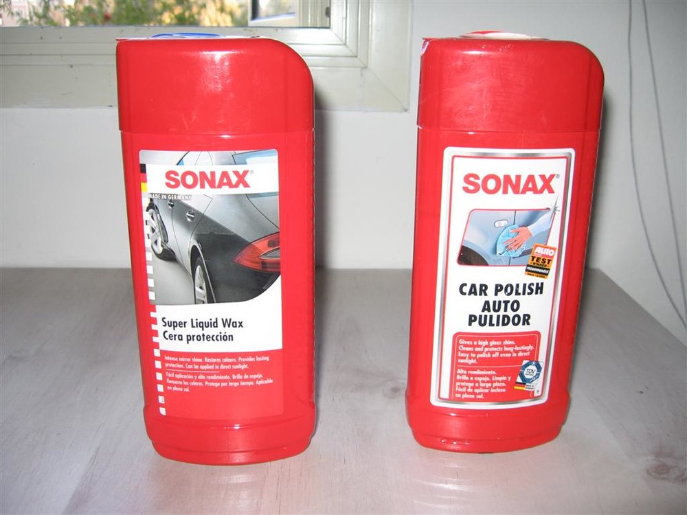

לפני כשנה וחצי נתקלתי ממש במקרה בפוליש נוזלי של חברת סונקס הגרמנית. רכשתי אותו מתוך כוונה לבצע הסרת שריטות שטחיות ושפשופים אך להפתעתי החומר לא הוריד דבר (מה שפוליש עדין של חברת No.7 אכל בלי מלח), אבל שמתי לב שהוא השאיר על הרכב ברק ששום וקס שהיה לפניו לא השאיר.
לפני חצי שנה פתחתי שרשור בנושא היכן ניתן להשיג את מוצרי סונקס, אבל לא קיבלתי תשובה וחשבתי שהם נעלמו מהשוק. היום לשמחתי הם נמצאים בכל סניפי אוטודיפו \ חומרי OEM במוסכי BMW. גם המחיר שלהם סביר (50 ש"ח לבקבוק וקס 500 מ"ל) ועל אף שנשאר לי חומר בבקבוק הישן החלטתי לרכוש את ה Super Liquid Wax.
חשבתי לשתף אתכם בסקירה קצרה על שני החומרים מאחר ולדעתי מדובר בוקס משובח ובעל התוצאות הטובות ביותר שיצא לי להיתקל בו מבין הוקסים הנפוצים בארץ.

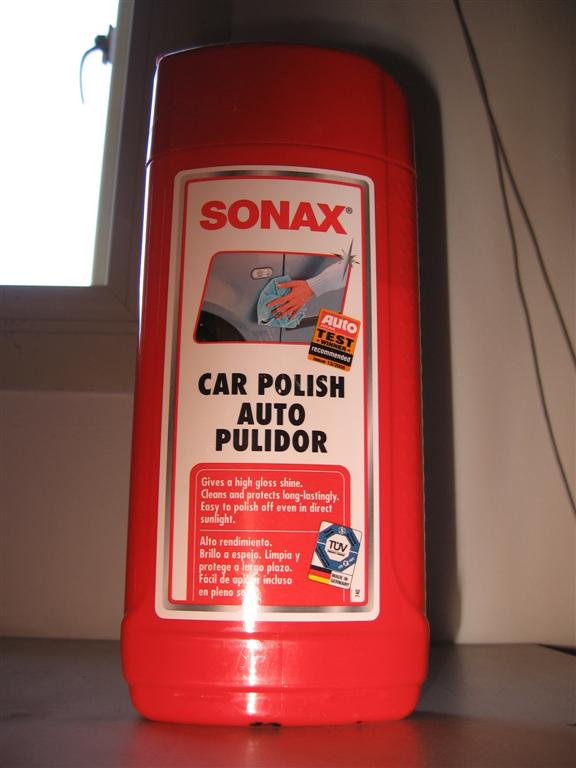

Sonax Car Polish:
כאמור למעשה מדובר בפוליש נוזלי (ובתרגום היבואן רשום "פוליש וקס נוזלי") אבל לא ברור לי לאן נעלם הפוליש :shock:
שימוש בתכשיר לא הסיר שריטות ושפשופים שטחיים בצבע ואפילו לא במעט. על הבקבוק רשום כי החומר מכיל Micro-abrasives, חומרי שחיקה בעברית צחה, וזה בדיוק מה שפוליש מכיל ומה שמוריד את השריטות. יכול להיות שהבקבוק הספציפי הזה היה פג תוקף מאחר ורכשתי אותו בחנות חלפים קטנה והוא היה האחרון על המדף ומאובק לחלוטין.
אופן השימוש הינו סטנדרטי וכולל מריחת החומר באמצעות מטלית קטנה בתנועות מעגליות, המתנה לייבוש והסרה באמצעות מטלית נקייה. כאשר החומר מתקשה הוא הופך ללבן וקל לראות אם נשארו שאריות, במיוחד על רכב בצבע כהה. ההסרה של החומר קלה BY FAR מכל הוקסים שהשתמשתי בהם עד היום, לא יותר מניגוב-שניים והכל מוסר, גם אם מדובר כמות נדיבה של חומר.
הברק שהוא השאיר היה מרשים ועמוק ונשאר ככה גם לאחר מספר שטיפות. למרות זאת לא הייתי בטוח כמה הגנה מספק החומר הזה על אף הצהרת היצרן ל long term protection (ובל נשכח כי אחרי הכל מדובר בפוליש, לא וקס) ולכן החלטתי לרכוש את ה Super Liquid Wax.

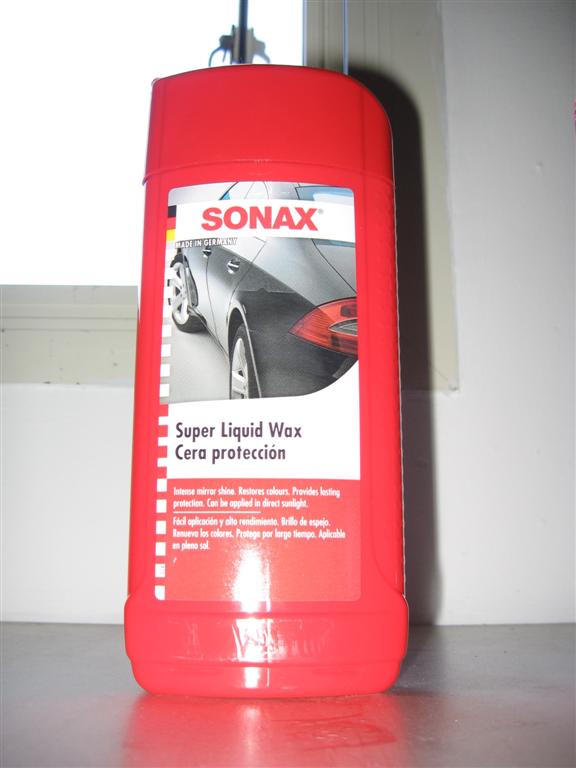

Sonax Super Liquid Wax:
את הוקס רכשתי לפני כחודש באחד מסניפי אוטודיפו. הוקס עלה 50 שקלים.
לפי אתר החברה מדובר בוקס קרנובה למרות שזה לא מצויין על הבקבוק.
גם השימוש בוקס הזה נעשה במתכונת של מריחה עם מטלית בתנועות סיבוביות, המתנה לייבוש והסרת החומר באמצעות מטלית נקייה.
בפעם הראשונה שהשתמשתי בחומר מרחתי כמות נדיבה וזו הייתה טעות. היה קשה להסיר את החומר, וגם לאחר הייבוש החומר שמר על גוון שקוף (בניגוד ללבן של הפוליש) והיה קשה לראות איפה יש חומר שלא הוסר. עם זאת גם התכשיר הזה לא איכזב ונתן לרכב ברק עמוק וצבע חי.
בפעם השנייה שהשתמשתי בוקס מרחתי כמות פחותה בהרבה ולשמחתי משימת ההסרה הייתה קלה משמעותית.
זהו.
לאחר כמעט 9 שנים של אחזקת מספר רכבים שעברו אך ורק שטיפות ושאר טיפולים קוסמטיים בצורה עצמאית וידנית בלבד אני מרגיש בטוח מספיק לומר כי מדובר בוקס הטוב ביותר שיצא לי להשתמש בו מבין כל הוקסים הנמכרים בחנויות והרשתות הגדולות. מעולם לא התנסתי עם מוצרי HI END של עולם הדיטיילינג (ומי שעקב אחרי הדעות שלי בנושא יודע שאני לא קונה אמונות וודוואיסטיות והבטחות יצרנים) ואני גם לא מתכוון לנסות, הברק שהחומר הזה משאיר הוא די והותר והרכב נראה חדש, פשוט ככה.
שיהיה בהצלחה!
איתמר.
נ.ב, למען הסר ספק, אין לי שום קשר לחברה או ליבואן. זו באמת המלצה מנסיון בלבד.

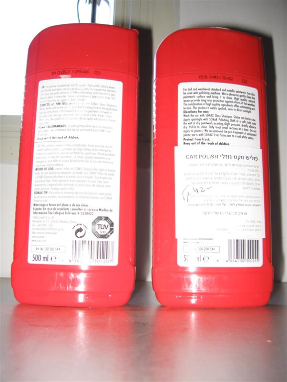

בעברית. אני אף פעם לא קורא הוראות או חוברות הפעלה בעברית. תרגומי היבואן לא תמיד תואמים את המקור. במדבקת היצרן המקורית באנגלית אין שום איזכור לקרנובה.
