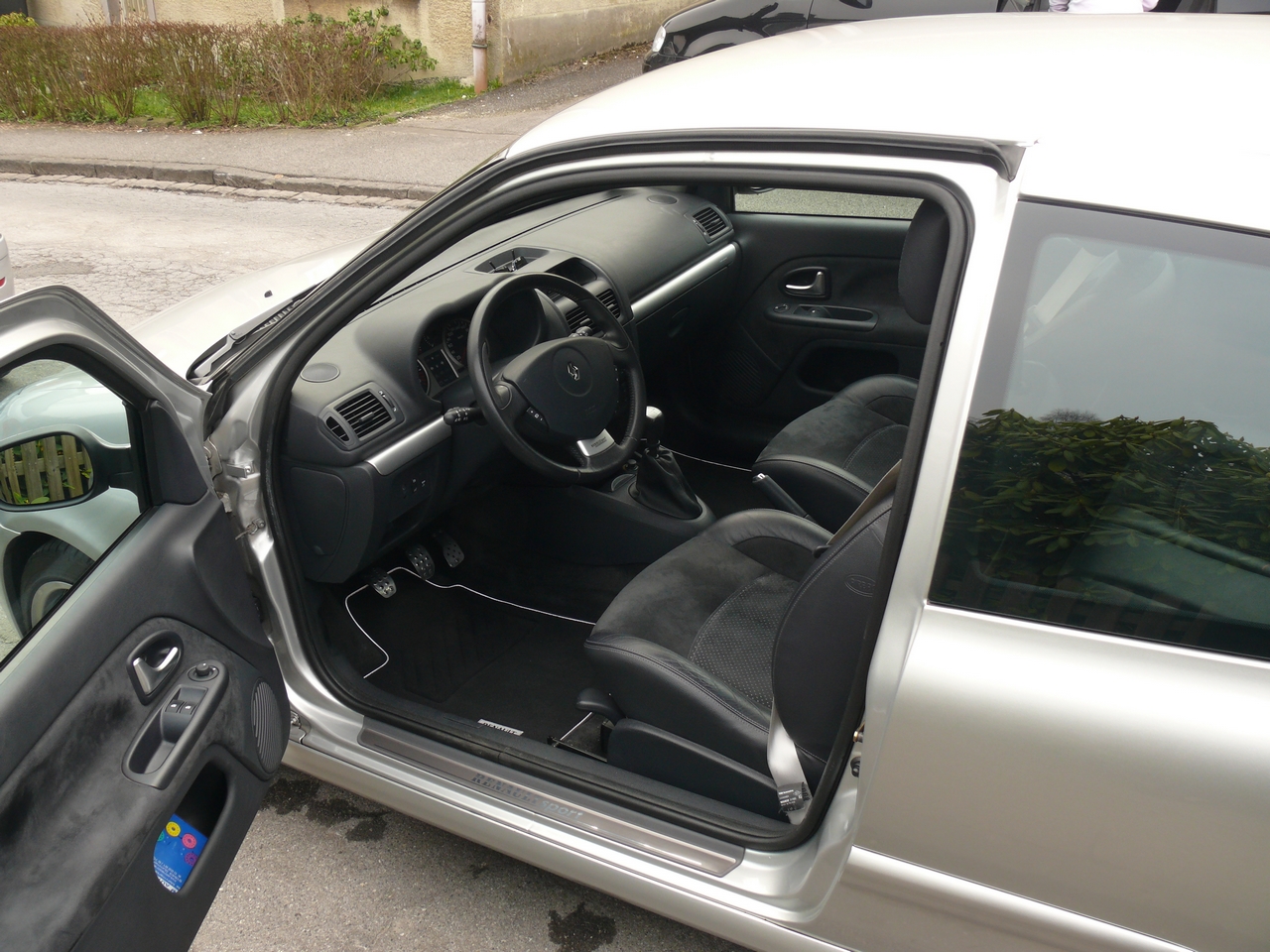

המיקום הוא בעצם על הדשבורד.. כמה זה גרוע ?
חשוב לציין שהסט הוא 2 חלקים והטוויטר הוא MT23
עדיף את הפודים ? בניה בקורות ?
תמונה:
זה לא כל כך גרוע
המיקום הזה לרמקולים מתברר בדיעבד בתור אחד משני המיקומים הכי טובים שניתן לשים בהם מידריינג'ים ברכב.
העניין הוא שמדובר אצלך בטוויטרים ולטוויטרים יש תכונה מאוד מרגיזה להסגיר את המיקום שלהם (היות והם מנגנים תדרים מאוד מאוד קצרים ולכן גם כיווניים) והמיקום הזה לטוויטרים לרוב פוגע ברוחב הבמה בצורה אנושה.
בנוסף לכך הטוויטרים שלך הם MT23 ולתת תוצאה טובה באוף אקסיס זה לא דבר שהם מצטיינים בו...
תעביר אותם לקורות לדעתי או למשולשים של המראות ותנסה להביא אותם למצב שהם און אקסיס או בסטייה של לא יותר מ30 מעלות ממרכז הראש שלך.

מהכרות רבת שנים עם קליאו B (עכשיו העלת בי געגועים לקליאו 1.4 ידנית ואכ' לקליאו 1.2 שהיתה של אישתי שהיתה כל כך חסכונית - הרכב הזה היה מספיק לו להסניף אדי דלק ולנסוע עליו שבועות ) - המיקום המקורי של הטוויטרים הוא מעולה (ההתקנה קצת מעצבנת בקליאו כי ממש צריך לפרק את כל הדשבורד כדי להתקין את הטוויטרים) - כאשר תמקם אותם תוכל לכוון את הזווית של האלמנט יותר ON מאשר OFF , כי יש מספיק מקום - וגם הוא לא גלוי לעין - אישית הייתי מכוון את הטוויטר יותר בזווית כלפי השמשה עד כמה שניתן כלומר לא באותה זווית של הגריל, כדי שהשמשה תפזר את הסאונד.
על הקורה או מכסה המראה הם יהיו קרובים מידי (הקליאו רכב קטן יחסית ) - וגלויים לעין .
נכון שאם היו ממקמים אותם יותר עמוק - נניח אחרי הקו של פתח האורור לשמשה הקדמית זה היה אפילו יותר טוב, אבל גם ככה מדובר בדשבורד יחסית רדוד.

לא ירדת לגמרי לסוף דעתי - סה"כ זה מיקום טוב מאוד לרמקולים
בטוויטרים יש בעיה אחת והיא רוחב הבמה שיהפוך לצר יותר כתוצאה מכך.
אם אפשר לתת שם זווית קרובה לאון אקסיס לMT23 צריכה להיות לו תוצאה טובה מאוד - על חשבון של נגיסה ברוחב הבמה.

אם תתקין את הטוויטרים במיקום המקורי זה נקרא אוף אקסיס. הטוויטר לא מופנה כלפי האוזניים, הוא אפילו באוף אקסיס הכי גרוע שיש, 90 מעלות מהן.
אבל
בגלל שהטוויטר יורה לשמשה הקדמית והשמשה הקדמית היא בשיפוע, הצליל שלו מתפזר והענות היא לא אוף-אקסיסית מובהקת, היא בהחלט ברמה סבירה.
