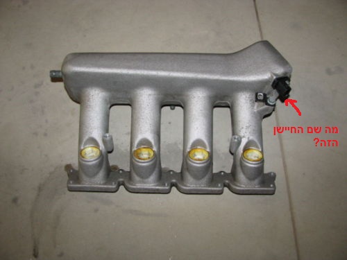

החיישן שאני מתכוון אליו יושב על הסעפת ממש אחרי המצערת, מצאתי תמונה אבל החיישן מורכב וממש אין לי מושג איך קוראים לחלק הזה, מה שכן יש לי את המקט שלו אם זה עוזר 06B905379D.
עריכה :)
שעה אני מחפש בגוגל בסוף מצאתי את השם של החיישן הזה :) איזה חומוס יצאתי, חיישן טמפ' אויר.
איך אפשר לנקות אותו? יש כמו נגד כזה בתוכו, אגב מה קורה שהוא מתקלקל, מה ההשפעות שלו?
