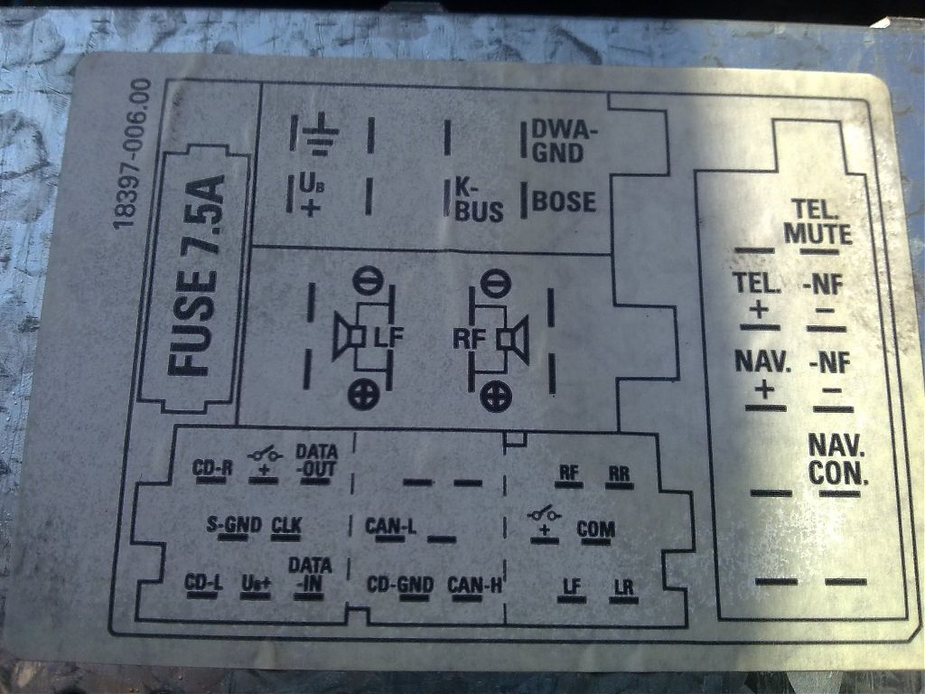

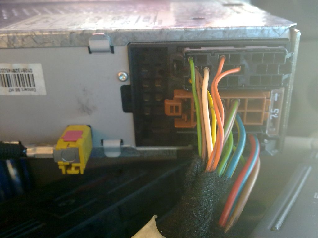

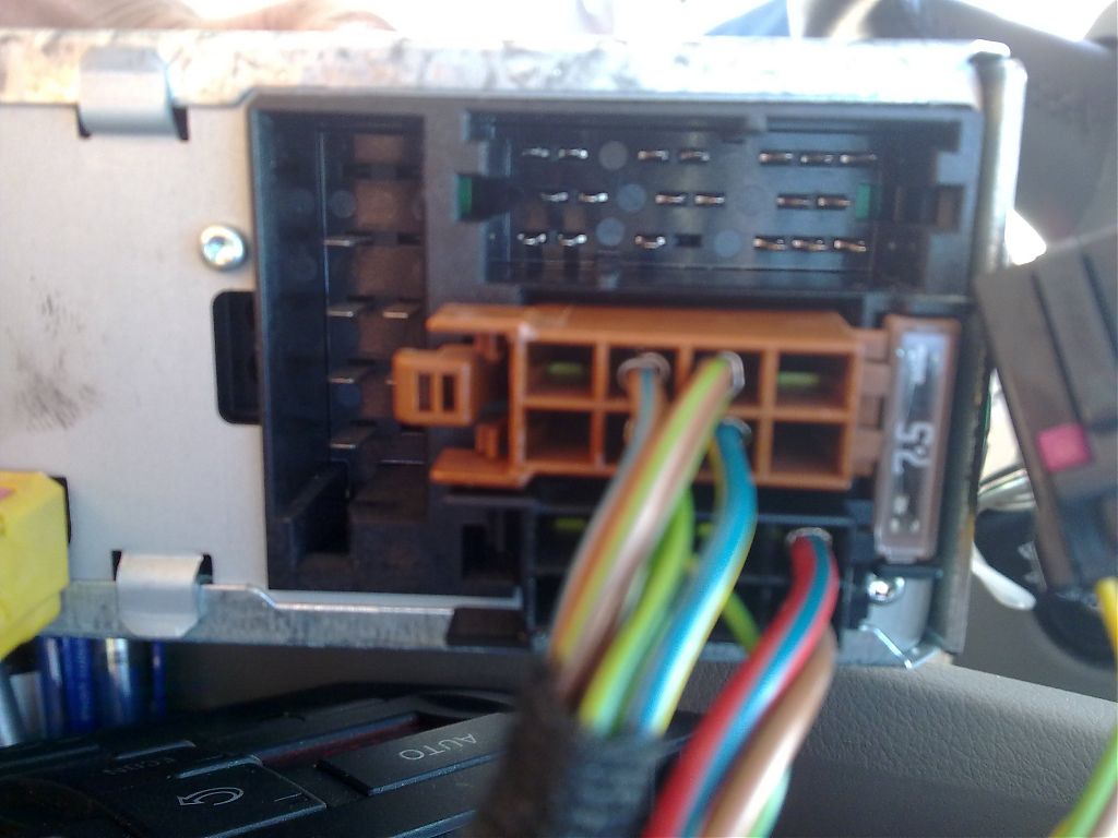

מצ"ב סכמה של יציאות/כניסות למכשיר השמע שלך ,
אני כמעט בטוח שאין שום ביעה החיבור בנוי מ3 תאים של 8 פינים ,
הימיני ביותר נועד ליציאת שמע (החיבור של יציאה למגברים), המרכזי CAN שלטיה מההגה ותצוגה למסך לוח השעונים (לפחות באוודי) והשמאלי כניסת התקנים כמו AUX איפוד/איפון/USB/כרטיס זיכרון ע"י מתאם (הכיוונים לפי הסכמה בתמונות זה הפוך)

אם זה באמת כמו הרדיו שלי, אז באמת נראה שאין שום בעיה לחבר גם יציאה למגבר וגם כניסה לאייפוד...
