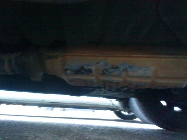

ברשותי רכב מסוג מאזדה 323 97' GLX 1600.
יש לי חור באגזוז,מוסכניק בתחנת הדלק אמר לי(הוא אמר שהחור מהסעפת פליטה),בדקתי את זה(סתמתי את החור של האגזוז) והאוטו לא נכבה.
מהסתכלות על האגזוז בתחתית הרכב אפשר לראות חורים באמצע האגזוז(יש קטע מסוים מתחת לרכב בו האגזוז נהיה רחב יותר),נדבקה לא מזמן לשם שקית וכנראה היא עשתה את החורים.
רציתי לדעת קודם כל האם צריך להחליף בגלל זה את כל האגזוז?
מה העלות בערך של החלפת האגזוז כולו - טווח מחיר.
במקרה שאצטרך רק לתקן את החור ולא להחליף את האגזוז כולו,מה העלות של תיקון כזה?
תודה,יוסי.

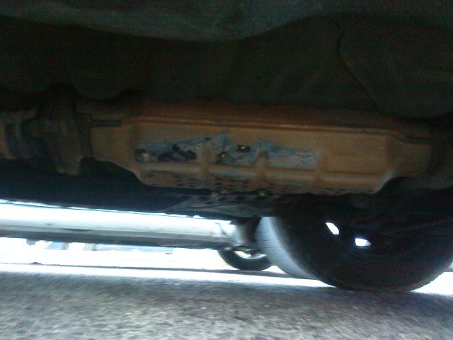

הנה התמונות.
שאני מסתכל עכשיו אני רואה הרבה עיגולים קטנים,לפי הדיוקים של העיגולים,מרווח אחד מהשני וגודל נראה כאילו זה אמור להיות ככה,אבל זה נשמע לא הגיוני שצריכים להיות חורים באגזוז?
בטוח שיש חכמים ממני פה שידעו לקרוא את התמונה טוב יותר.

שלום יוסי ,
התמונה שהעלת היא תמונה של הממיר הקטליטי , והחורים שמנוקבים שם הם סך הכל חורים של המגן חום שנועדו לאיוורור ולקירור הממיר. חורים אלו היו קיימים גם ביום שהרכב יצא מהחברה , ואין סיכוי שנגרמו בעקבות שקית ניילון או מסיבה אחרת . מזה אין לך מה לדאוג .
במאזדה משנתון זה יש נטייה לדודים האחוריים והאמצעיים להתקלקל , ולפעמים גם יש דליפה מתחת לסעפת הפליטה בצוואר שיורד לכיוון הדוד מהסעפת .
תיקון סעפת הוא אפשרי ע"י בעל מקצוע מומחה .
