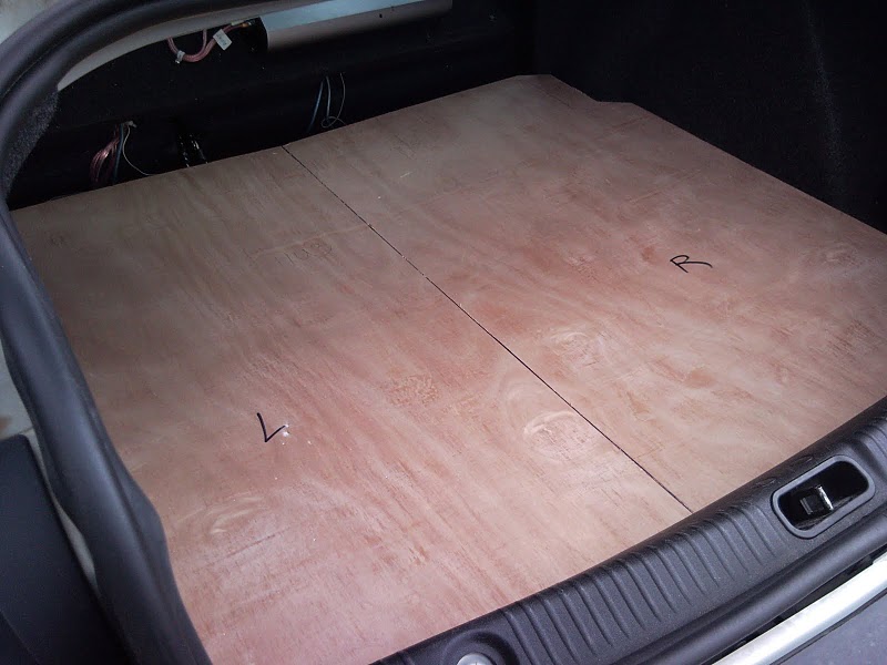

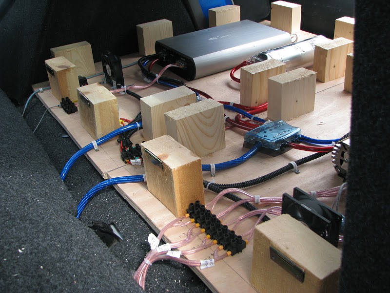

ככה זה נירא אחרי התאמת מידות של הפלטות
בגלל שהפלטה שלמה לא ניכנסה לבגז' משום צד,הייתי צריך לחתוך אותה ל2 חצאים

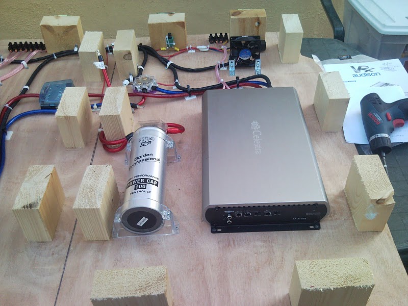

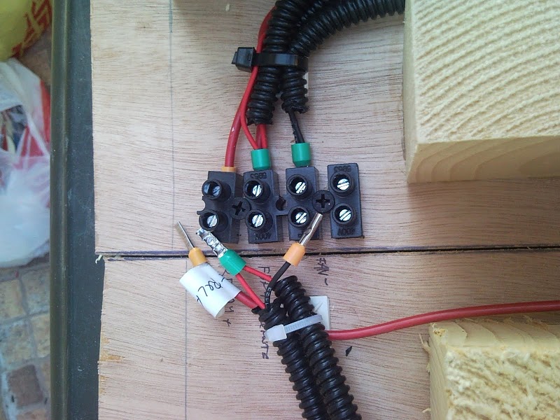

את רוב העבודה של חיווט וחיבורים עשיתי מחוץ לרכב

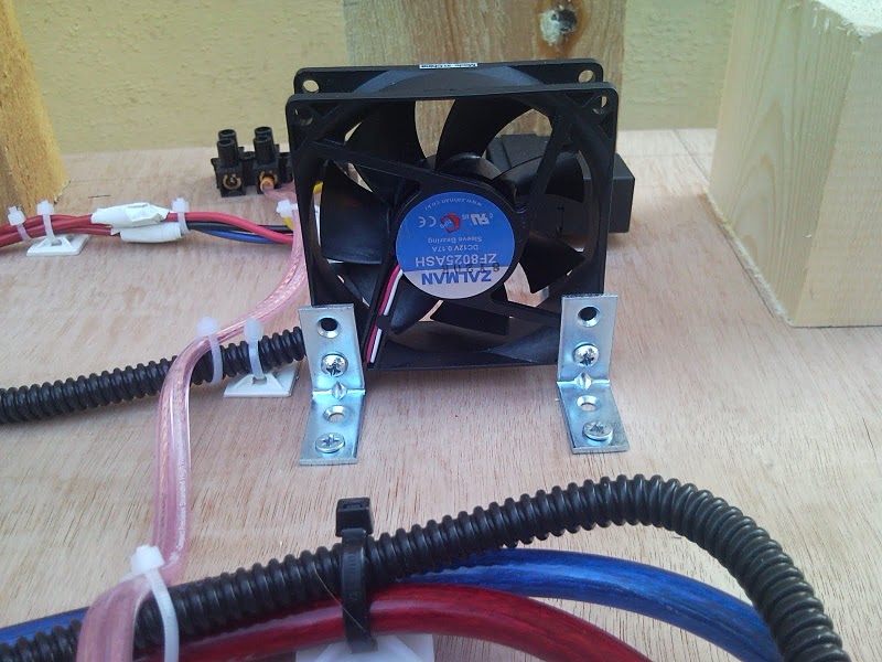

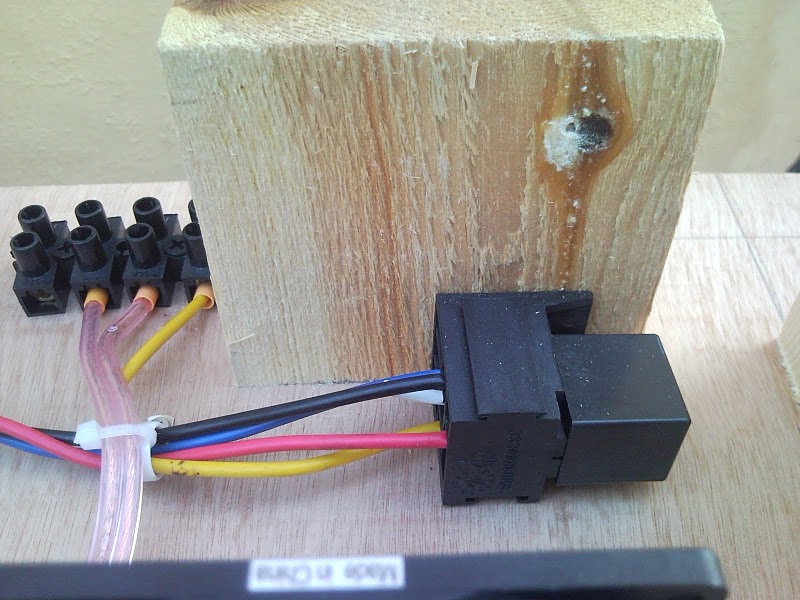

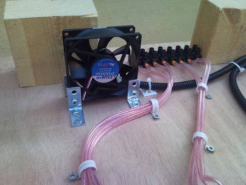

המאוורים
ממסר להפעלת המאוורים
יש המשך...

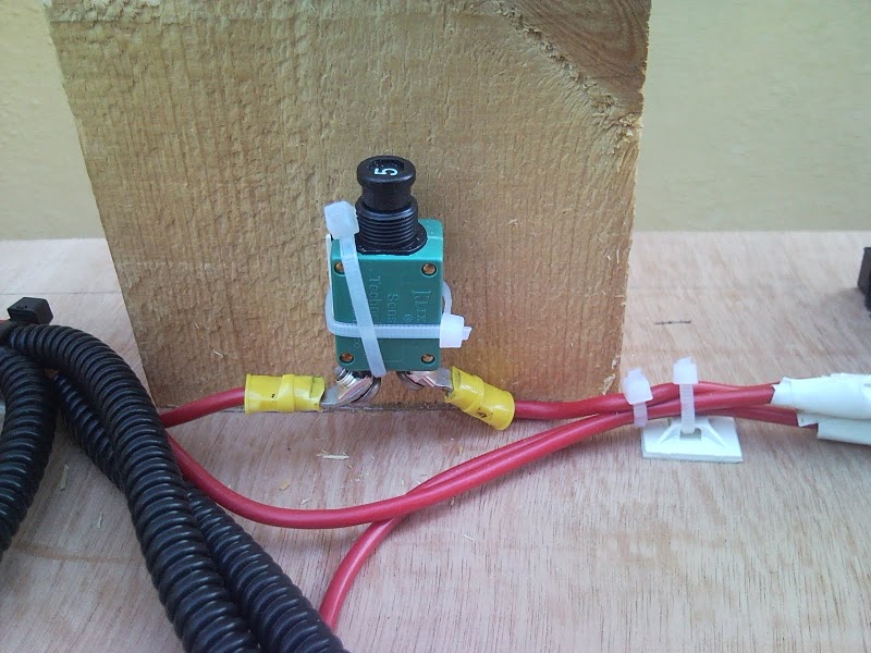

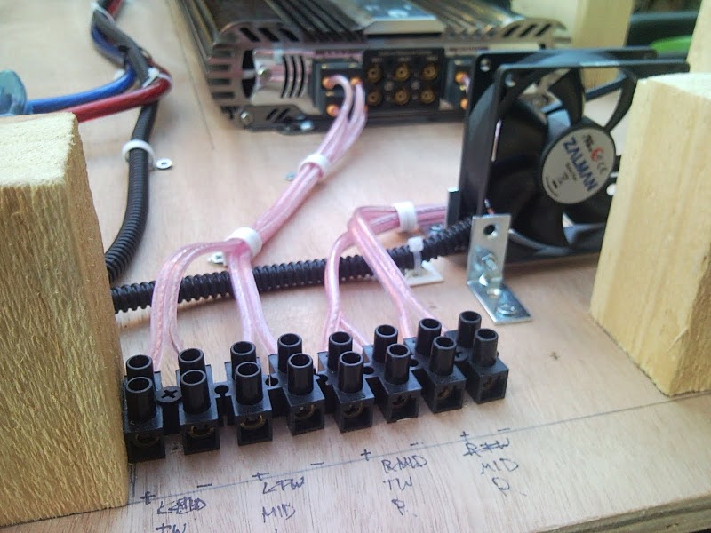

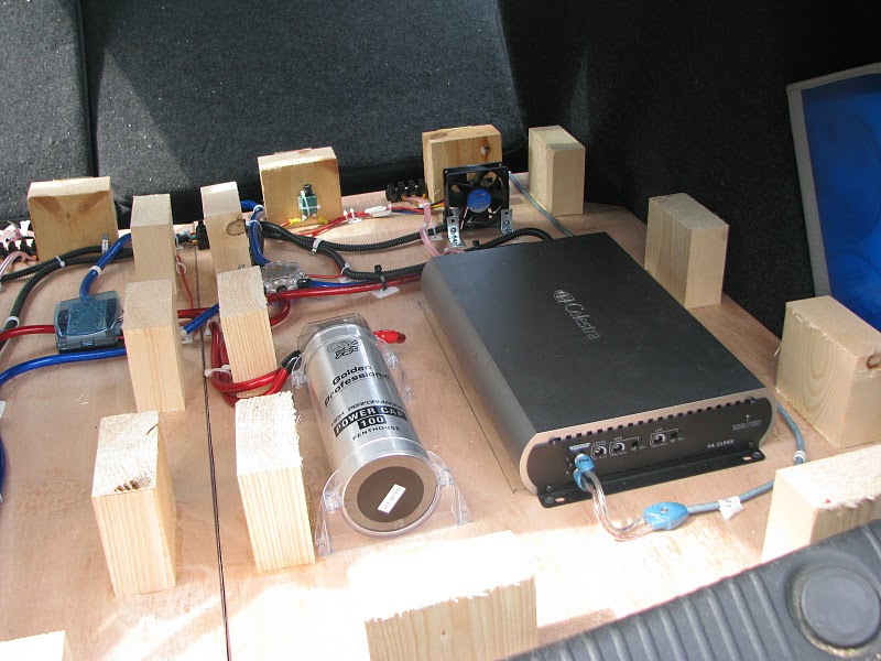

פיוז 5A חצי אוטומטי להגנה על המעגל הפעלת מאווררים וREMOTE למגברים
חיבור בין שתי הפלטות
חיבור חיווט לרמקולים

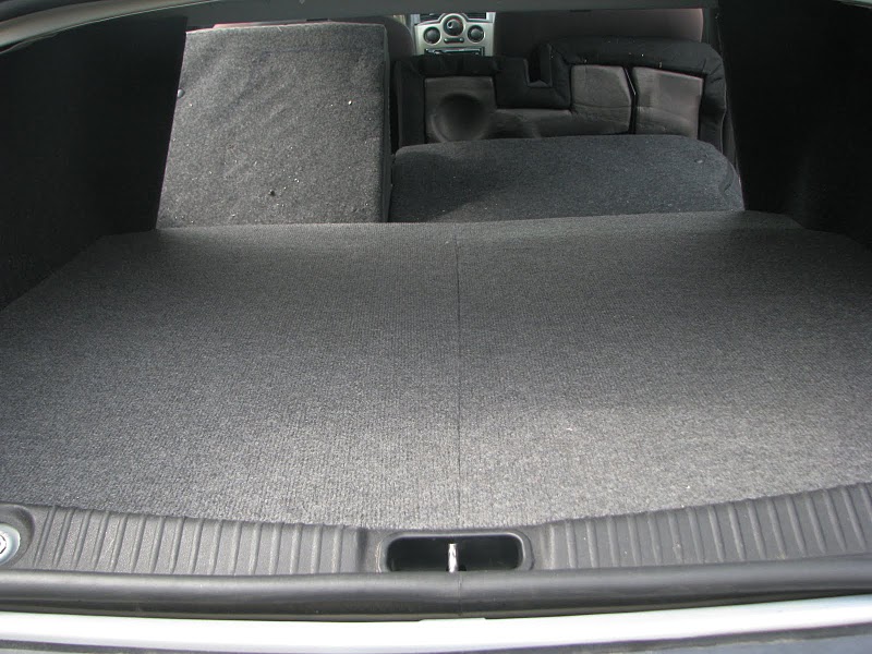

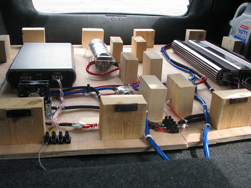

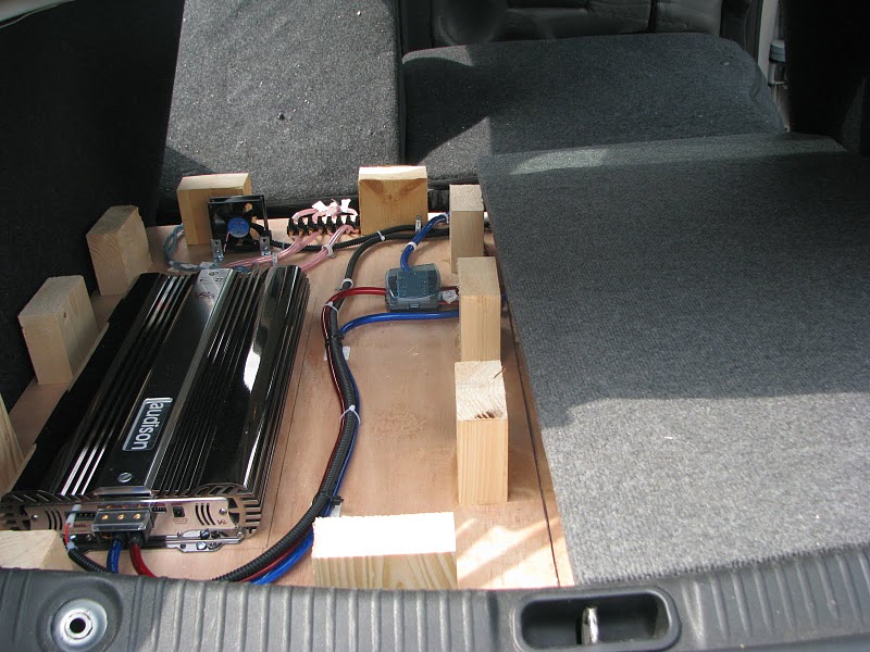

וככה זה נירא בבגז'

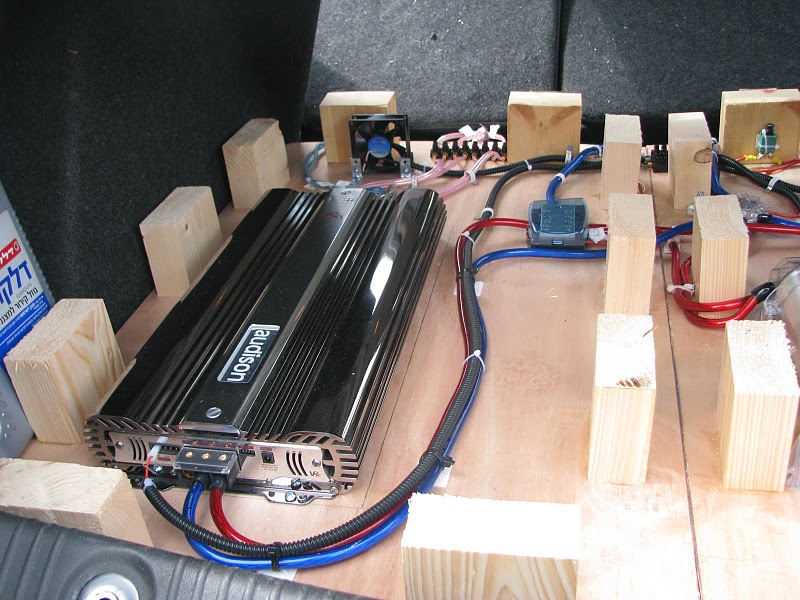

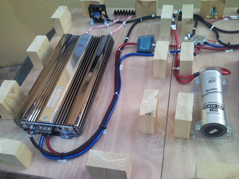

עוד כמה תמונות וזהו

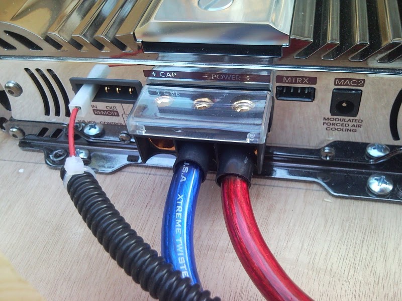

חיבור של הסאב וREMOTE מהHU
השלב הבא הוא בנית תיבות למידבאסים וקורות לטוויטרים
אבל זה כבר בפסח
כרגע מחובר סט היי אנרג'י הישן שלי

רק לפי הצורה של הבגז' אני מנחש שזאת רנו מגאן II.
תתחדש.. נראית התקנה ברמה מכובדת.
אהבתי.. למרות כל הסיבך של החיווט אהבתי את העבודה הנקייה ובכלל התוצאה הסופית יפה מאוד!

התקנה יפה, עוד לא הבנתי אם עשית סדר בחיווט או בלאגן,
אולי פחות מעברים בין החיווט היה תורם.
אבל עזוב שטויות, אחלה התקנה, ואחלה רכיבים.
תתחדש :)
Mazda 3 Integrated HU + JBL MS-8 | Audison Voce 3Way | Nakamichi PA-2100 | Helix B4 Precision | Hifonics 1206D | AA Arsenal 12
תתחדש עבודה יפה אחלה רכיבים, רק ביקורת קטנה "ראבק" מאיפה אתם מביאים את הלבד הזה? הייתי עוטף את זה בלבד יעודי שהיה מקנה לזה מראה יותר "מקורי".

ומה אתה מתכוון לעשות עם הגלגל רזרבי כשחס וחלילה יהיה פנצ'ר? להוציא את כל זה כפלטה אחת? זה בעיה.
יוסי, זה נקרא שטיח לא לבד
