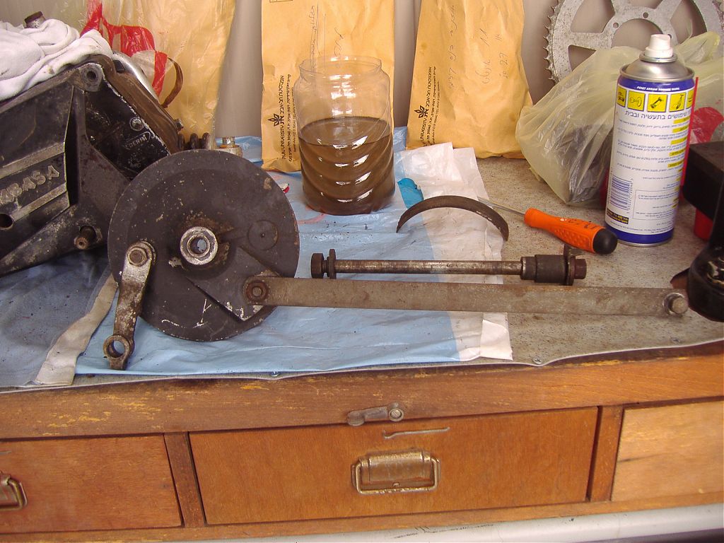

תן לילד להשתעשע עם ספרי החלודה , כוון אותו למיסב ההיגוי העליון ושישפריץ הרבה כך שיזל גם לתחתון.
המיקום מסומן בתמונה שצירפתי.
האם זה מיסב קוני או כדוריות וחצי "קערה" מה שנקרא בלעז קפה ?

ישי מדובר במייסב פשוט עם גולות(קפה אמרת אז שיהיה קפה:wink:), מייסב קוני ל50 סמ"ק לא יצא לי לראות עדיין
בכל אופן ניתן לראות שהחלק העליון של המייסב הוא שמונע מהמשולש התחתון לצאת החוצה,
אני הייתי מנסה לסובב אותו עם מברג ופטיש או כל אמצעי אחר (בכיוון הפתיחה של ההברגה שעל הציר).

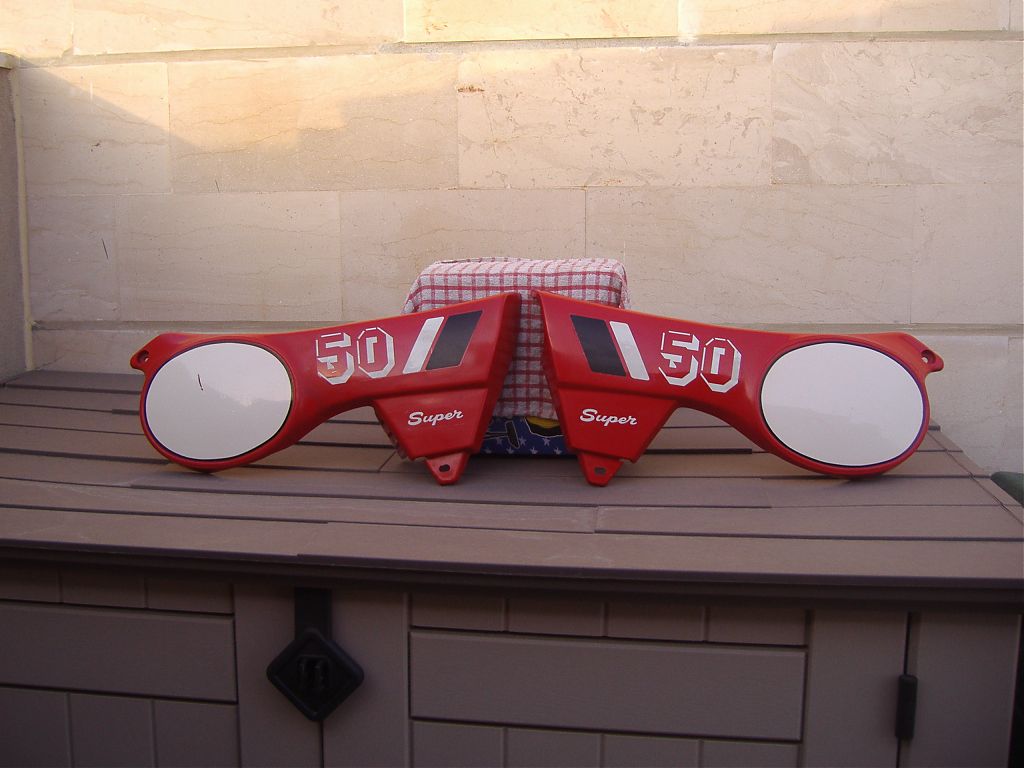

חלפו מעל 5 חודשים מאז עדכנתי בפעם האחרונה על התקדמות הליך השיפוץ של הדרבי שלי. כרגיל, החיים ממשיכים לגרור אותי למקומות אחרים ולא מותירים לי זמן רב לתחביב המשותף לכולנו. במהלך התקופה הזו המשכתי באיסוף ואיתור חלקי חילוף וניסיון למצוא פתרון לחלקים שפשוט אין להשיג יותר בכל העולם.
כפי שכתבתי בתחילת השרשור, אני די מאותגר טכנית (למרות שממש השתפרתי בזמן האחרון בפירוקים שונים....) אבל אני ממש לא רע באיתור חלקים. החלטתי לנצל את היתרון היחסי שלי בתחום והתחלתי לחרוש את דרום תל-אביב ואת איביי. אין מה לעשות, חייבים הרבה עבודת רגליים, סבלנות, אורך רוח, ולהיות נחמד לטיפוסים משונים שבשגרה היו מקבלים ממני משהו אחר במקום חיוך סימפטי ואמפטיה לצרות שלהם....

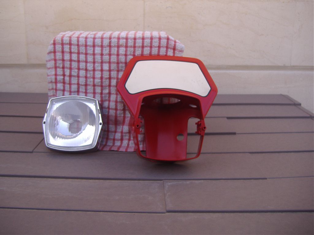

אז כפי שתוכלו לראות בתמונות המצורפות, הצלחתי להשיג כאן בישראל את מה שאין להשיג בכל העולם כולל בדרבי ברצלונה. 2 מכסי צד חדשים בניילון + מסכה קדמית חדש + פנס קדמי חדש (של דרבי סופר ולא של rd אבל בעיני הוא יותר יפה) + פנס אחורי חדש + בית מנורה ונורות + קידון אורגינלי + רגליות רוכב אחורי חדשות. כל החלקים כאמור הינם חדשים בניילון (בכר אמרתי חדשים?????) ושכבו בעליית גג של אדם מבוגר וחביב ופשוט חיכו בסבלנות עד שאגיע אליהם...
קניתי גם ידיות בלם ומצמד חלופיות חדשות דרך איביי שיתאימו לקידון, וגם כנף קדמית וגרמושקות לשוקים הקדמיים.

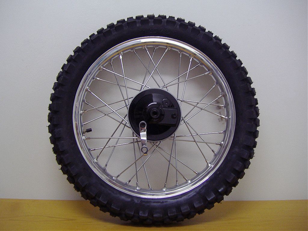

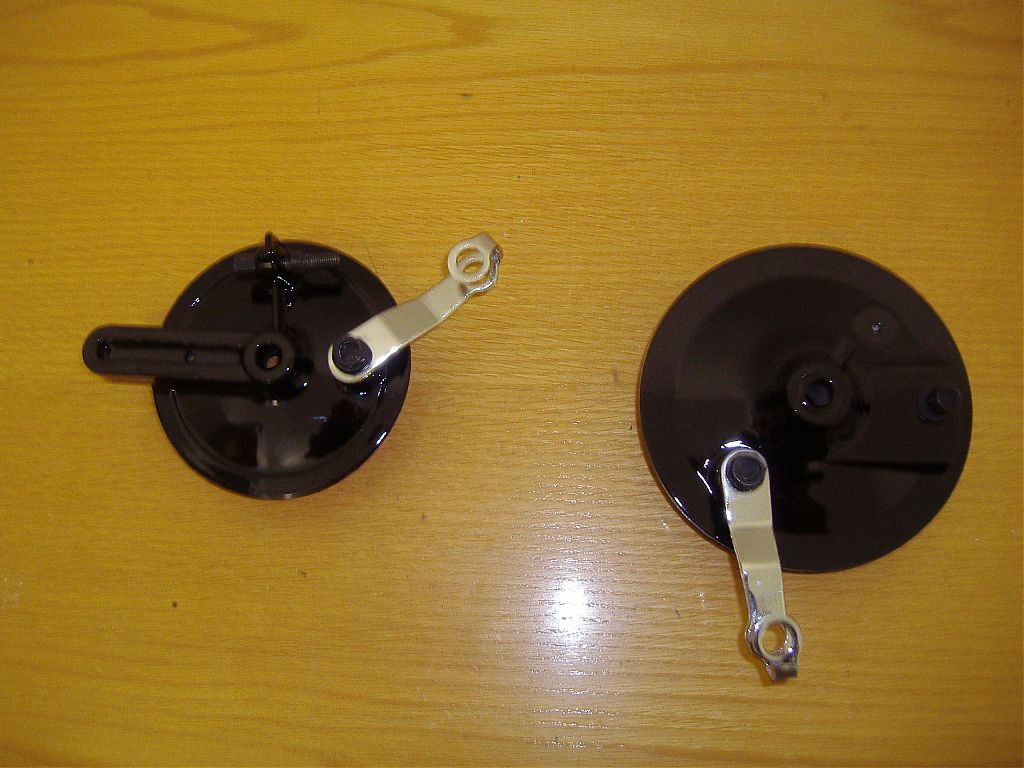

ולסיום, הדובדבן שבקצפת – יש לי 2 גלגלים חדשים!!!! כן כן, מה שאתם שומעים, פשוט לא יאומן. גלגל קדמי בכלל לא היה לי ולא היה לי מושג איך אני משיג אותו, והגלגל האחורי נראה כמו הצרות של עם ישראל. אצל הזקן החביב מצאתי ג'אנט אחורי חדש בניילון. מה שעשיתי זה לפרק את הנאבה האחורית המקורית מהגלגל הישן שלי, שלחתי אותה לחריטה וניקוי חול ושלחתי לצביעה בתנור בצבע עמיד לחום. כך עשיתי גם עם מכסה הנאבה. את המנוף של מוט הברקס שלחתי לניקל. לאחר מכן שלחתי את הג'אנט החדש להברקה מקצועית וביקשתי שירכיבו את הנאבה הצבועה עם שפיצים מניקל חדשים. הרכבתי צמיג חדש עם פנימית איכותית והתוצאה לפניכם.

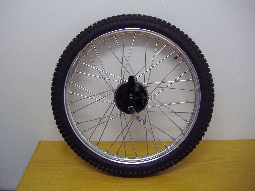

לגבי הגלגל הקדמי היה סיפור שונה. מצאתי ג'אנט חדש של דרבי fd שזה דגם מעט יותר מתקדם משלי, כי יש לו דיסק בלימה ולא תוף. קודם כל זו היתה פריצת דרך לא רעה כי לפחות יש גלגל. בשרידי הגלגל שהגיע עם האופנוע שלי מצאתי את מכסה הנאבה המקורי עם סנדלי הברקס. מיד שלחתי את הסנדלים לשיפוץ ואת המכסה לניקוי חול וצביעה בצבע עמיד לחום. ואז הגיעה ההפתעה, הזקן מצא בעליית הגג נאבה מקורית חדשה בניילון אבל בלי מכסה. נו, עשיתי אחד ועוד אחד, הראיתי לו את המכסה שיש לי, והשידוך יצא נהדר. הג'אנט נשלח לניקוי והברקה, הנאבה הורכבה ביחד עם סט שפיצים חדשים מניקל, וגם כאן התוצאה לפניכם.

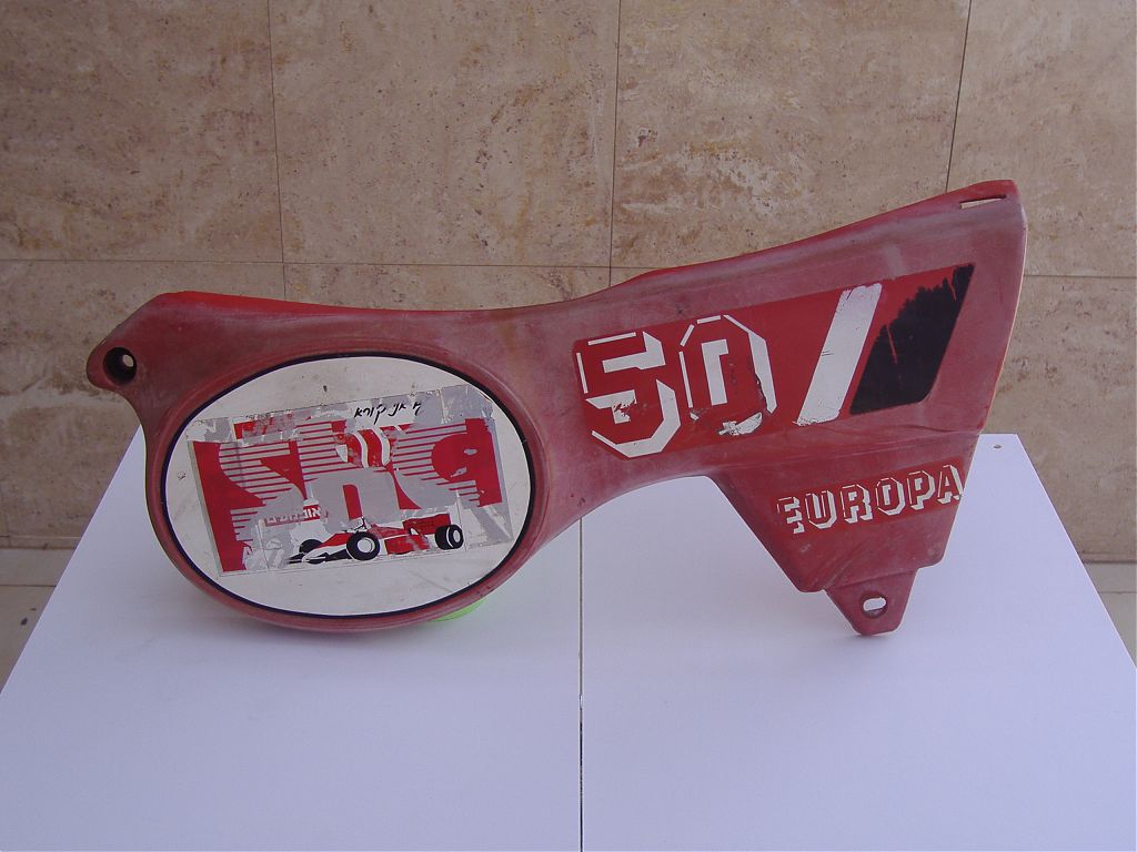

צירפתי גם תמונות של לפני....סתם כדי שיהיה למה להשוות. מי שרוצה עוד תמונות יכול לפנות אלי בפרטי.
