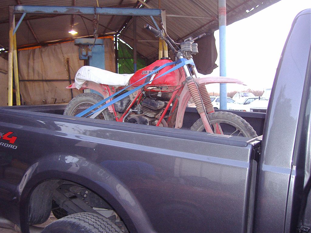

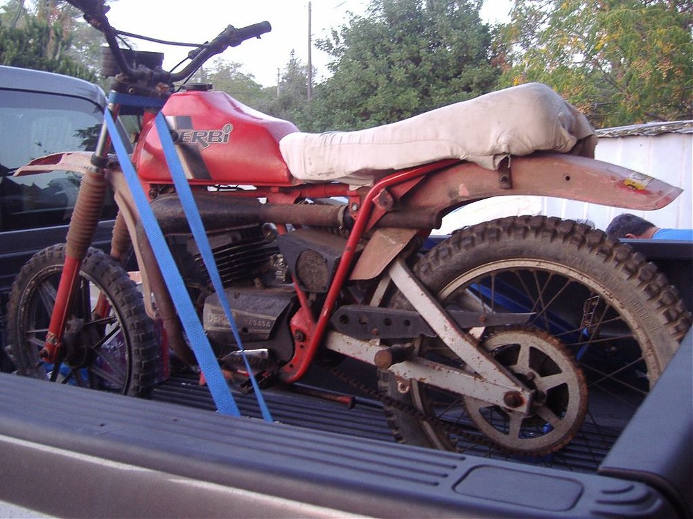

תודה על הברכות. אני מצרף 2 תמונות של הנסיך, אחת מכל צד, בזמן שהעמסנו אותו על המרכבה.
אני חוזר ומבקש מכל מי שמעוניין למכור/לתרום חלקים לאופנוע, או שיכול לעזור בעניין ג'אנט קדמי, כנף שמאלית ופנס אחורי, ליצור עימי קשר. כמו כן, כל עצה לעניין החלפת הג'אנט באחד חלופי תתקבל בברכה. כך גם לגבי ספרות טכנית ספציפית לדגם או הפניה/קישור לספרות כזו במידה ואתם יודעים.
התכנון שלי הוא כזה: בשלב הראשון לאתר חלפים נוספים ולהתחיל בפירוק ראשוני של האופנוע על מנת לבצע אומדן נזקים. בשלב השני יישור קו מכני למנוע (הוא נשמע מצויין אבל בכל זאת הוא עמד/שכב קרוב ל-15 שנים) כולל החלפה לקרבורטור 19 (אני זוכר שבתקופתי החלפת הקרבורטור נחשבה לשיא טכנולוגי....). במקביל, להתחיל לשלוח חלקי פלסטיק לצביעה ושיקום. בשלב השלישי להחליף כבלים למיניהם/קידון חלופי/מנופי בלם ומצמד,ידיות אחיזה וכולי. בשלב האחרון תהיה עבודה על צמת החשמל שכרגע מפורקת ומונחת בצד (קודם אעשה סיבוב ואחר כך ארגע.......)
אני יודע שזה נשמע מעט יומני לגבי מישהו שאין לו ידע טכני, אבל מנסיון השיפוץ של 2 האופנועים האחרים שלי למדתי שאם רוצים אפשר להגשים חלומות מוטוריים גם בעזרתם של אנשי מקצוע, כאשר חלק מהחוויה הוא לעבוד לצידם, לספוג וללמוד במהלך התהליך. אני מניח שכאן התהליך יהיה פחות מורכב מהפעמיים הקודמות, ואני מקווה שגם פחות יקר....
מצפה לשמוע מכם בהקדם דעות על מצבו של האופנוע כרגע, ועצות לגבי ההמשך.

האמת- לי הוא נראה כבסיס לא רע בכלל לשיפוץ- אפילו הצבע עדיין לא ממש הרוס, ואני לא רואה, לפחות בתמונות, חלודה רצינית כלשהי! ויש את רוב החלקים. מה זה הגלגל הזה באמת- ממאלגוטי או משהו?:roll:
אתה בטוח שזה מודל 1988? לדעתי לא הגיעו לארץ דרבי אחרי 1986.
בקשר להחלפת הקרבורטור בהרבה מקרים זה גרם לשפיכת מנוע אז כדאי שתחשוב טוב אם זה כדאי לך.
גם אם כן הקרבורטור המקורי היה 14 (גם בפנטיק לדעתי) אז לעלות ל19 זה קצת מוגזם אפשר 16 שזה משהו באמצע.
השיפור הכי גדול זה הגדלת נפח ולא החלפת קרבורטור וגם בזה יש 80 ויש 65 שזה משהו עדיף באמצע.
קרבורטור 19 על מנוע 50 זה לא שיפור מי יודע מה ובטח שלא באמינות.
אבל לך תדע איזה נפח יש לך שם....
