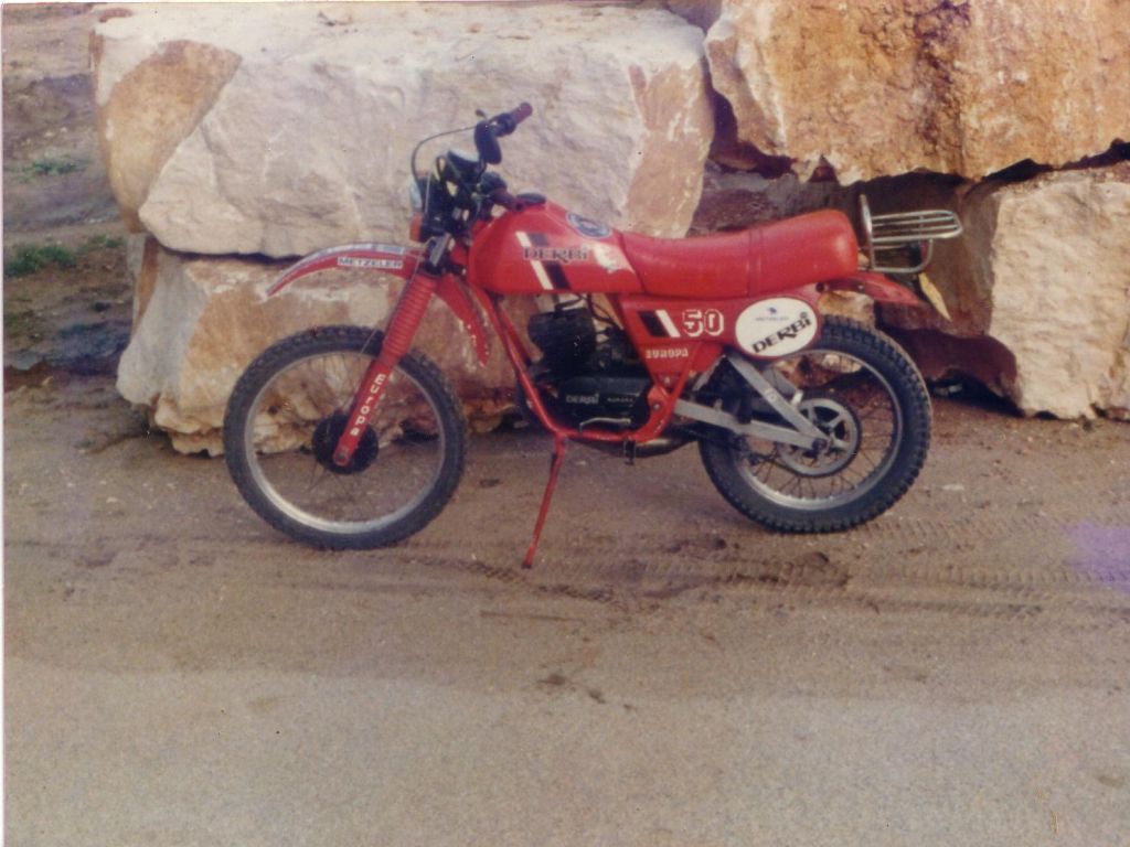

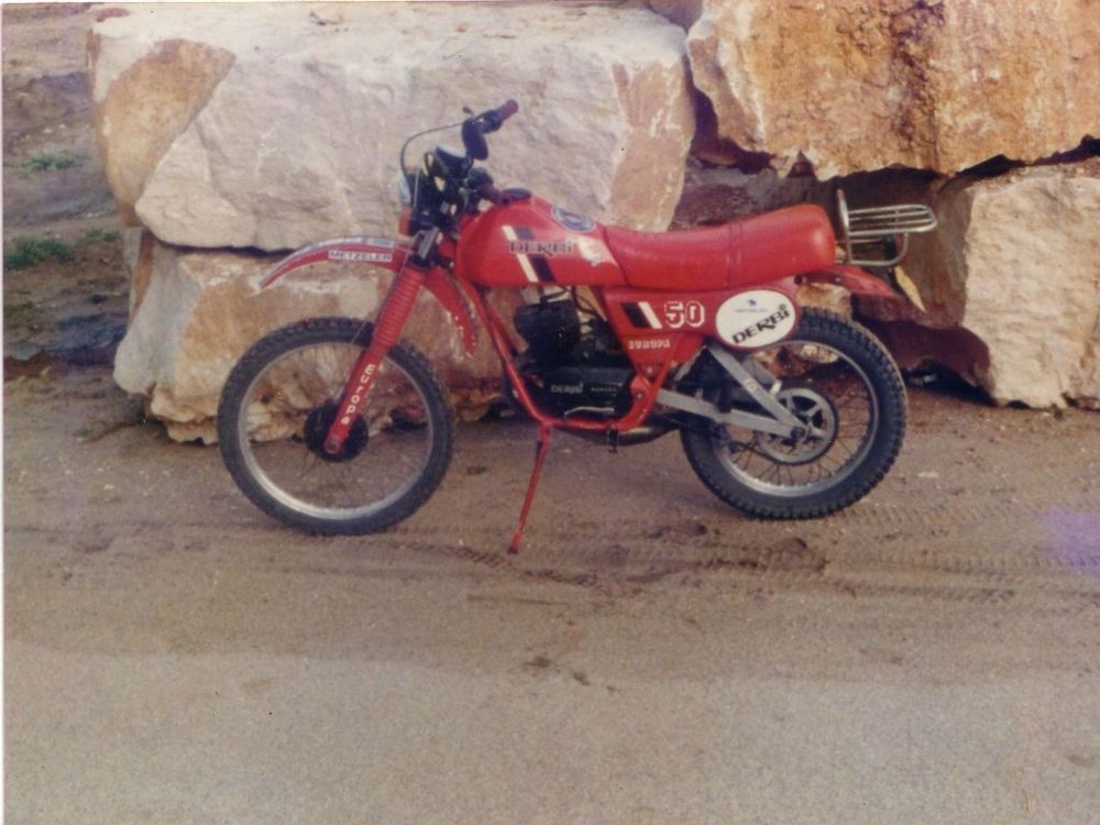

והנה תמונוה של אופנוע זהה
כבר אמרתי שאני חולה אאודי ?
אסף תודה שטרחת לעלות תמונה שלי, חסכת לי :wink:

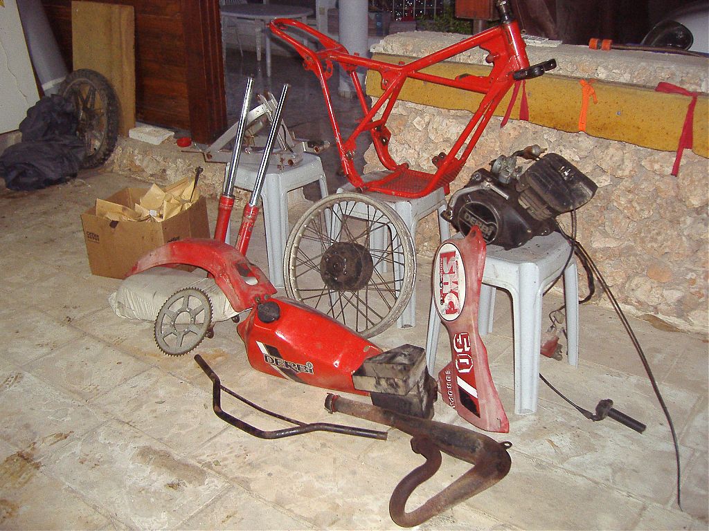

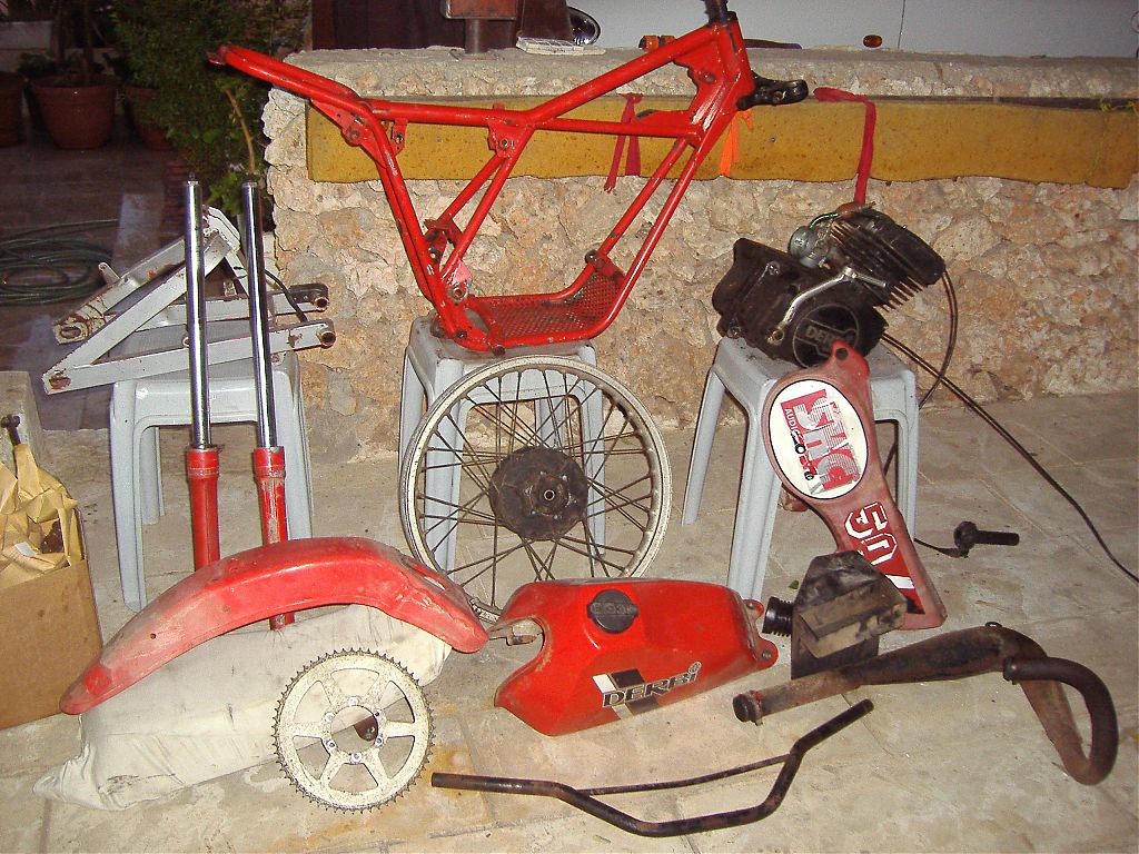

שלום חברים,
זמן רב חלף מאז עידכנתי בפעם האחרונה על התקדמות הליך השיפוץ של הדרבי שלי.תלאות החיים גררו אותי למקומות אחרים ולא הותירו לי זמן רב לתחביב המשותף לכולנו. בחודשיים הראשונים שלאחר הרכישה כלל לא עבדתי על האופנוע אך בהחלט ניצלתי את הזמן לאיסוף ואיתור חלקי חילוף, ספרות טכנית ויצירת קשר עם חברי הפורום שהסכימו לסייע לי (תודה רבה לחיים סירי, ישי, ובמיוחד לעמית שעונה לי תמיד בסבלנות למרות השאלות המוזרות שלי באמצע הלילה). חלקים שונים החלו להגיע לארץ וריצות חוזרות למכס ביד אליהו הניבו הפתעות מעניינות ואינטראקציות לא פחות מעניינות עם המוכסים. כך למשל, הגיעו 4 כנפיים קדמיות חלופיות ממיטב תוצרת תאילנד, שדומות באופן מפתיע לכנף המקורית מספרד. 2 כנפיים חולקו לחברים אחרים שיש להם דרבי ועוד אחת תימסר בקרוב לעמית כך אני מקווה (לכל המחשבנים, כן אתם צודקים, את הרביעית אני שומר עבורי).
בחודש האחרון החלטתי שזהו זה, הגיע הזמן להשקיע מעט זמן איכות בעצמי וזה אומר להנות קצת מהתחביב המוזר שלי הכרוך בדמיון מודרך תוך כדי צפייה בגרוטאות ברזל. מובן שההחלטה התקבלה אצל זוגתי בתמיהה קלה, קמיטת מצח ועיקום אף לתפארת העם הפולני (שלא לדבר על כמה שאגות עדינות על איך אני בכלל מעיז לחשוב על הגרוטאות שלי בזמן שצריך לצבוע את הסלון ולסייד לה את השיער? או אולי להיפך, כבר אין לי מושג).
למשימה גייסתי את מיטב המוחות הזמינים במשפחה, את אבא שלי הפנסיונר (בן 70 עד 120) ואת בני הקטן ששואף כבר כעת להיות פנסיונר ונמלט מבית הספר על בסיס קבוע (בן 7 אבל חכם כמו בן 120), ויחד יצאנו כחוליה טכנית מגובשת למשימת פירוק הגרוטאה שאני מתעקש לכנות בשם אופנוע. למותר לציין את שעות האושר הרבות שהעברנו שלושתנו יחד. הרבה דמעות של צחוק והרבה דמעות מהסוג השני (לך תסביר לילד שתרסיס שמן זה לא דיאודרנט וסבא ממש לא שמח כאשר מרססים לו את זה על הראש, וגם אמא לא מאושרת מהכתמים החינניים שהוא צייר על הבגדים החדשים).
איפה נתקעה החוליה הטכנית? או, שאלה יפה. לטעמי, באמת הגענו רחוק יותר ממה שציפיתי, האופנוע פורק לרמת הבורג וכל חלק תוייג במעטפה נפרדת עם כיתוב בהתאם ואני מקווה שאדע להחזיר זאת למקום בחזרה אך דיה לצרה בשעתה. עדיין קיימות בשלב זה 2 בעיות:

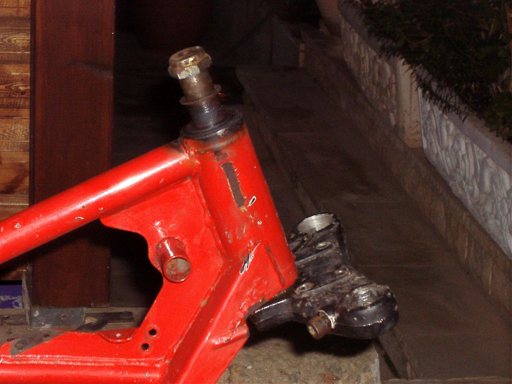

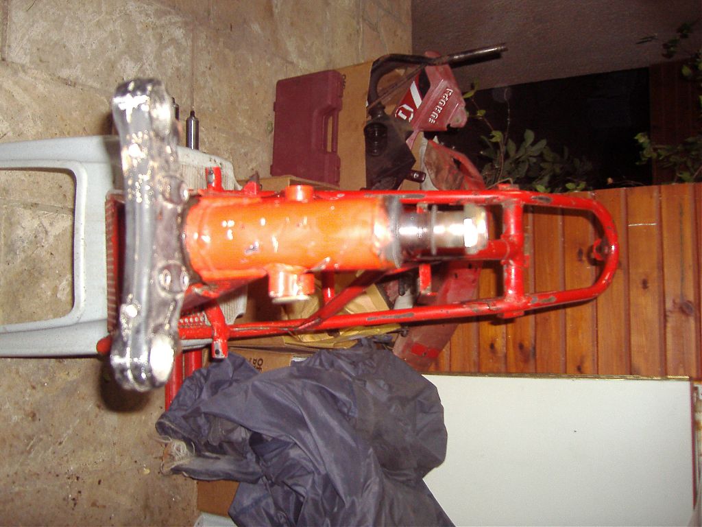

הבעיה הראשונה היא שאני לא מצליח בשום פנים ואופן לפרק את המשולש התחתון בצוואר ההיגוי של השלדה. עמית ניסה לעזור בהנחיה מרחוק (עמית, נהריה זה ממש רחוק, ליד החיזבאללה ושאר מריעין בישין) אבל ללא תוצאה ממשית, וגם הספרות הטכנית המוכיחה שחור על גבי לבן שהחלק הזה צריך להחליק החוצה בקלות לא ממש פוגעת ומתרסקת אל מול פני המציאות, מה לעשות, ספרות לחוד ומציאות לחוד. אני פונה אל כלל החברים הקוראים את השרשור בבקשה לסיוע. אם יש מישהו שגר באזור המרכז ויכול להקדיש זמן לסייע לי בנושא, אני אהיה אסיר תודה. אני אגיע עד אליו הביתה בשעות שנוחות לו, העיקר לפרק את המשולש ולהתקדם לכיוון ניקוי חול וצביעה.
הבעיה השניה שצצה היא "סיח" אחד שחסר בג'אנט האחורי (בג'אנט הקדמי דווקא אין לי בעיה מהסיבה הפשוטה שטרם השגתי ג'אנט כזה....). השאלה היא איך משלימים את החסר וכיצד מומלץ לנקות ולהבריק את הג'אנט עצמו?
ניתן ליצור איתי קשר מעל דפי הפורום או בהודעות פרטיות או לנייד 0507-429966.
תודה ותהנו מהתמונות.
שלומי
