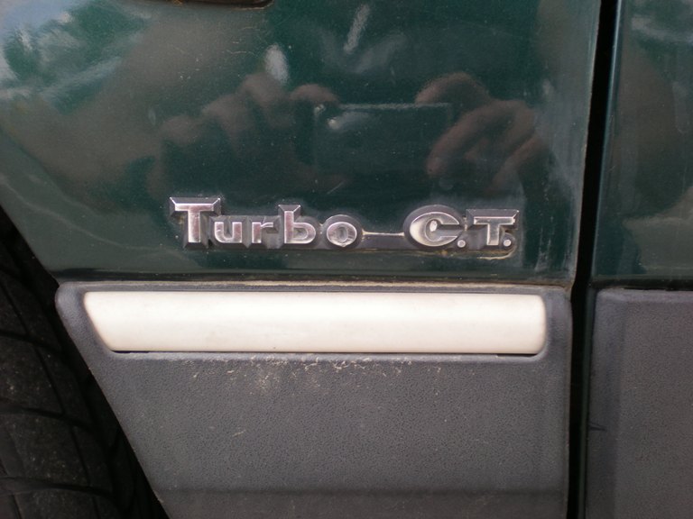

היום בקרית אתא ראיתי ברמזור XM עם סמל טורבו GT בצידי הרכב
איזה מנוע יש בדגם הזה?
בוקר טוב לירוי :
זה לא GT אלה TURBO CT שזה בעצם טורבו בלחץ נמוך .
כמו שגינאדי אמר זה 2 ליטר טורבו (XU) עם 150 כ"ס .

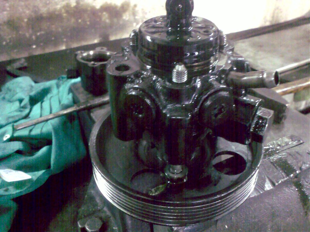

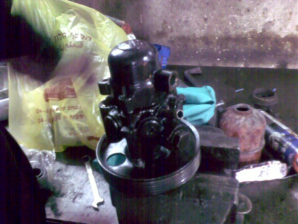

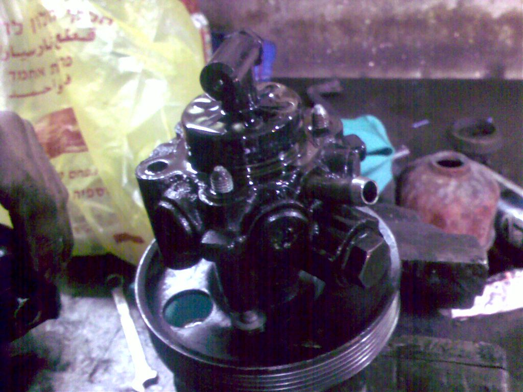

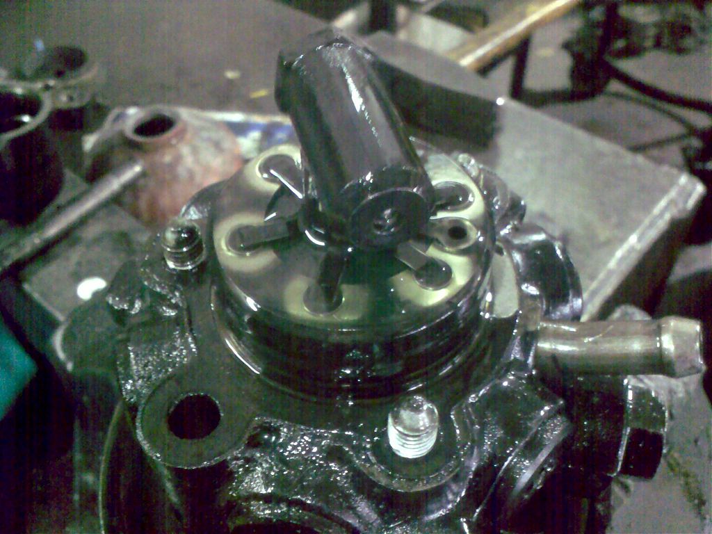

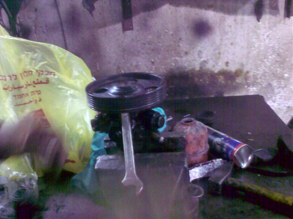

התחלתי לעבוד על ה TCT ,פירקתי את המשאבה ההידראולית ומסתבר שהיא לא מקורית של XM
אלה של קסנטיה ובגלל זה ההגה קשה והXM לא מתרוממת כמו שצריך (לוקח לה יותר מידי זמן לעלות)
על הדרך פירקתי את האלטרנטור שיושב מתחת למשאבה ההידראולית לשיפוץ .

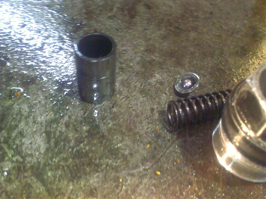

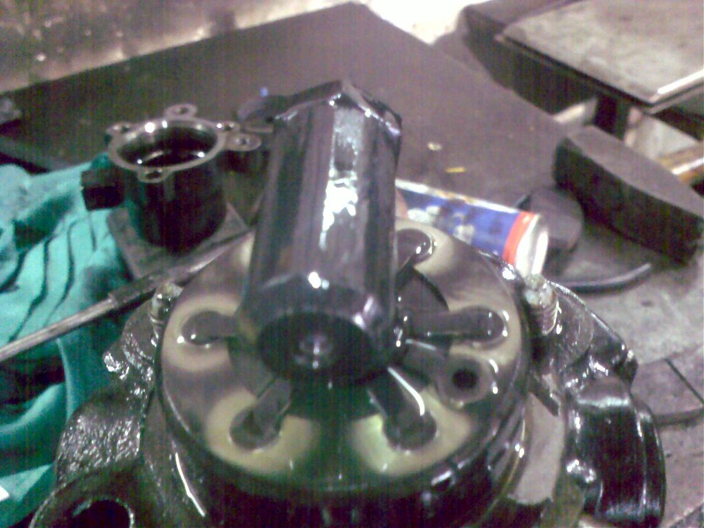

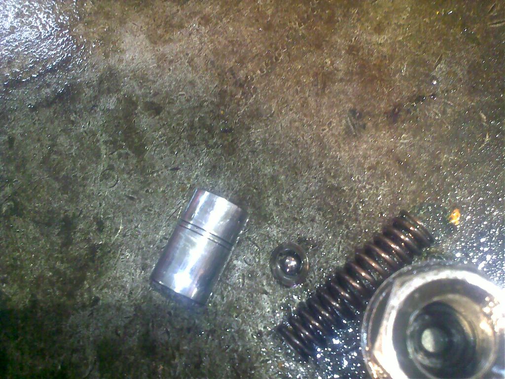

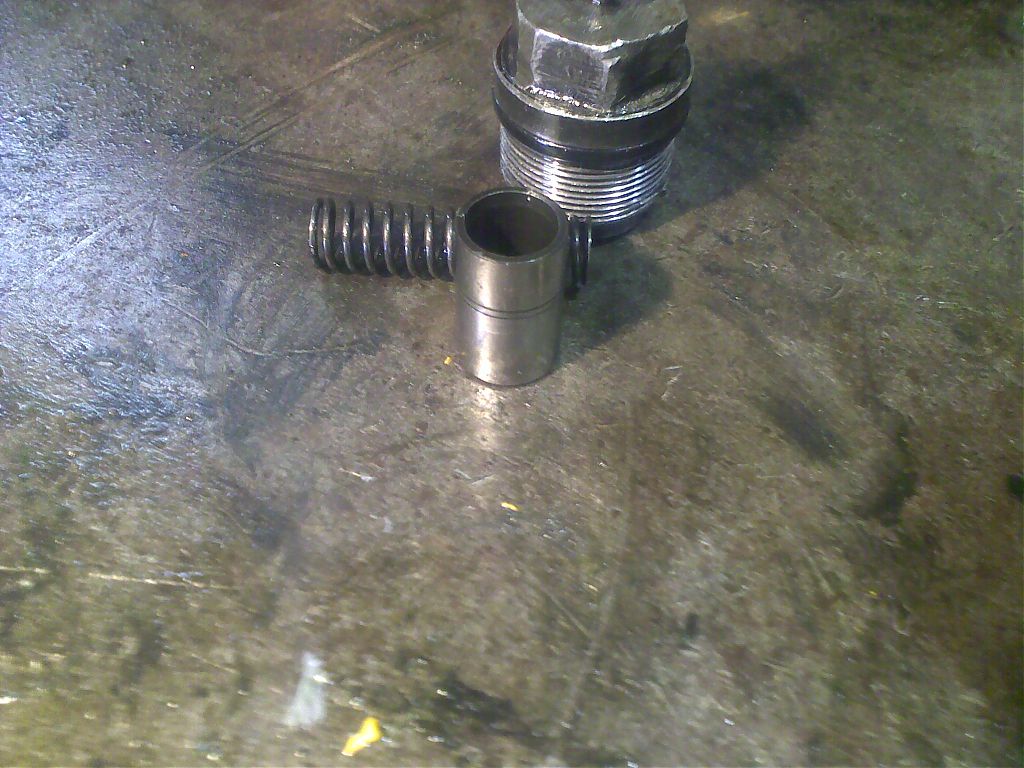

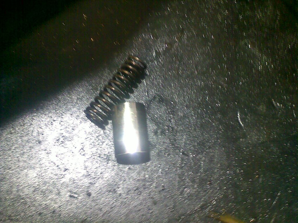

אני צריך לשפץ את המשאבה ההידראולית הבעיה שלא מדובר רק בהחלפת אטמים ,אני צריך להחליף את הבוכנות
ואת הקפיצים .
מישהו יודע היכן אני יכול לשפץ אותה ?
תמונות של הבוכנות +הקפיצים:

לגבי שיפוץ משאבה הידראולית,
זה כבר עניו מסובך יותר, ועד כמה שאני יודע יש צרך בכלי מיוחד. את הגומיות של המשאבה יש ילי.
