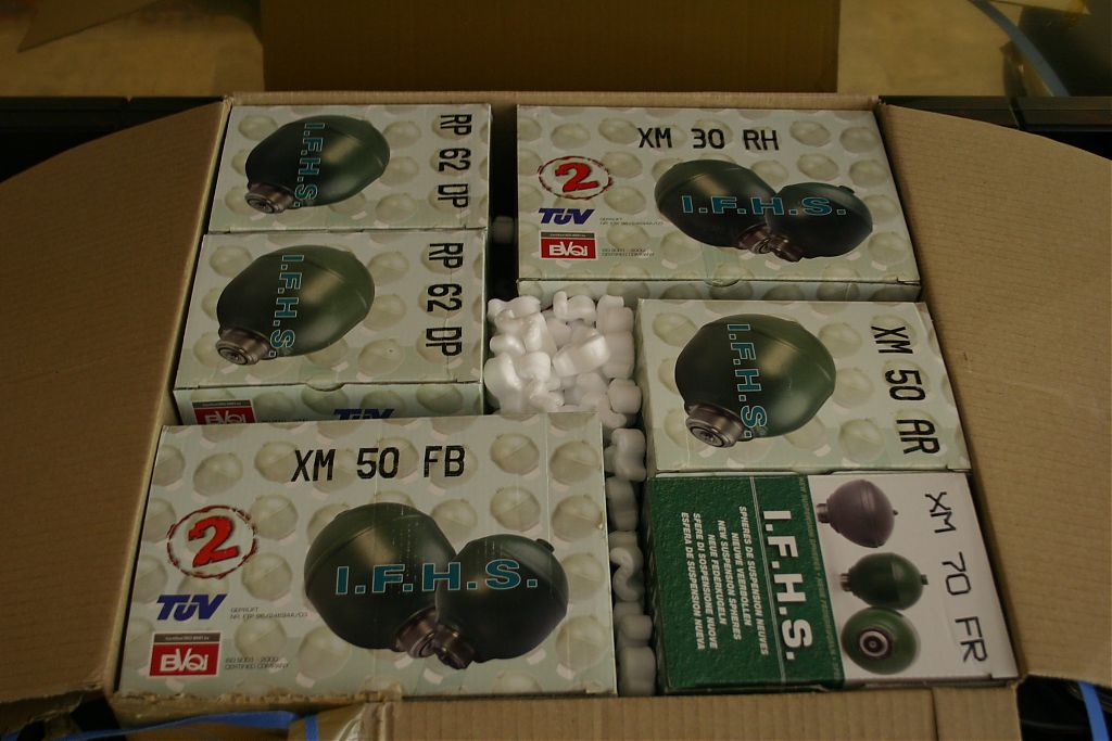

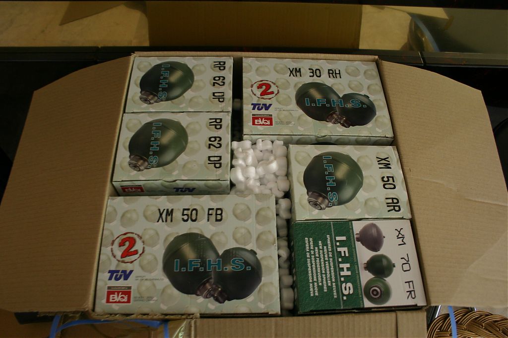

באמת bombot, אפילו יש לזה צורה של רימון יד:lol:
אולי שיתפור אותם לחלק הפנימי של המעיל.....
רציתי שיביא לי מתג התנעה עם חיבורי חשמל.... רק שלא ייכנס איתו לטרמינל כשהוא מחזיק אותו ביד.
יש לי הרגשה שזה והבומבות מתחת למעיל - ייראה כמו משהו לא סימפטי לחלוטין.
אני אשלח לו הודעה פרטית בעניין... בכל זאת הבידוק בארץ עם יד על ה...דופק.
דרך אגב הבומבות בצבע ירוק ... אז זה כפי הנראה ישר למסלול... הירוק.
