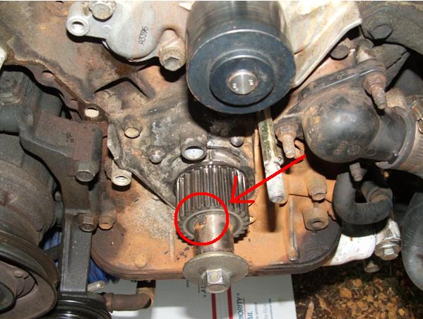

עדין אף אחד לא ענה לשאלה החשובה ביותר!!
למה ביכלל עברו יצרנים למערכת טימינג בלי שגמים או קיילים.
אגב הראשונים היו פיאט ורנו והיום כולם עוברים בהדרגה לשיטה הזו ובצדק ולא ביגלל מכונאי זה או אחר או ביגלל מוסכי שרות.
יש סיבה חשובה ביותר והגיונית למעבר לשיטה החדשה.
מיכיון שאני נחשב לזקן והעולם שיך לצעירים אני מפנה את הבמה לצעירים שיענו ובסוף הזקן יגיב :lol:.

ישנם כמה תשובות בני,
הראשונה היא,להשאיר את ביצוע העבודות למוסכים המורשים,ולהקשות על המוסכים הכללים כדי למנוע מעבר של לקוחות למוסכים פרטיים.
התשובות הטכניות היא:
1: בעזרת שימוש במערכת ללא שגמים אפשר להגיע לדיוק מרבי,בלי קשר למצב הרועה והמותחים.
2:לאחר השחזת ראש מנוע,המרח בין הגלגות קטן,וגורם לשינוי של חצי שן ואף לשיני של שן אחת במערכת רגילה עם שגמים,במערכת ללא שגמים זה לא משנה.
