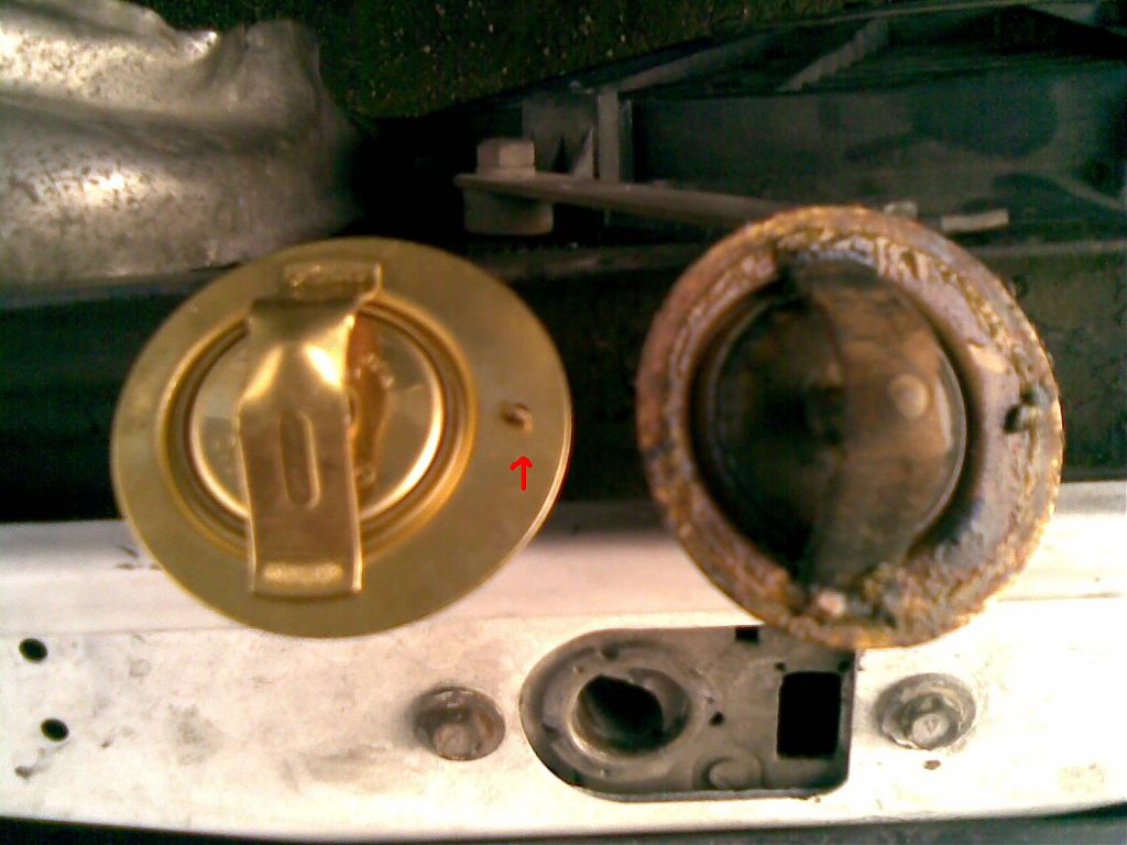

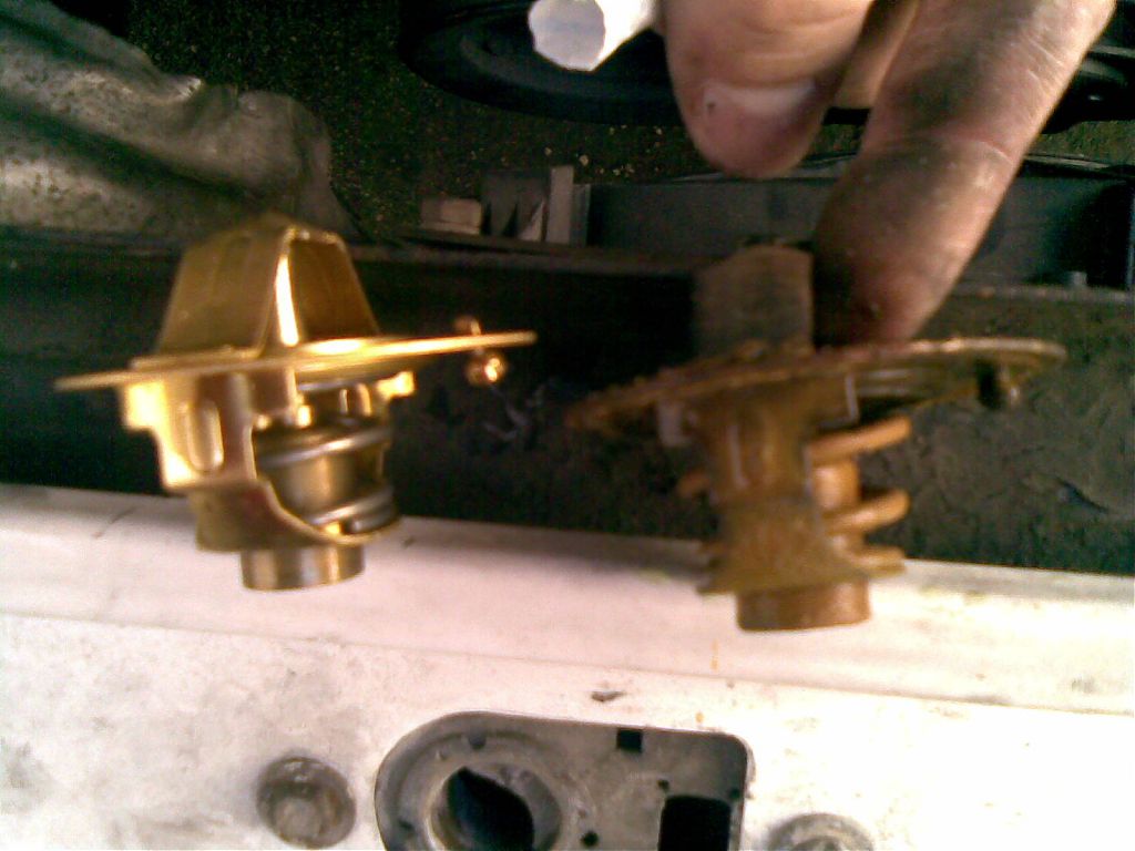

החורים הקטנים האלו לא יאפשרו סירקולציה, הם פשוט קטנים מידי.
בטרמוסטט מקורי כפי שמרק רשם צריך להיות JIGGLE PIN.
מצ"ב תמונה של הטרמוסטט שלי שהחלפתי:
