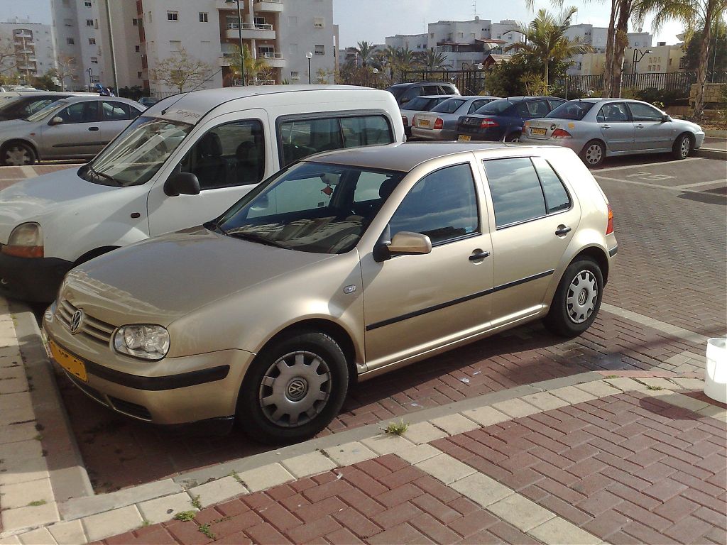

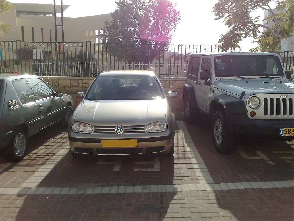

אני בעל גולף דור 4 שנת 2001 ברוך השם האוטו לא עבר תיקוני צבע הצבע הוא צבע מקורי מקווה שגם לא יעבור
אז ככה אני שומר על הצבע ... קבלו את המלצתי

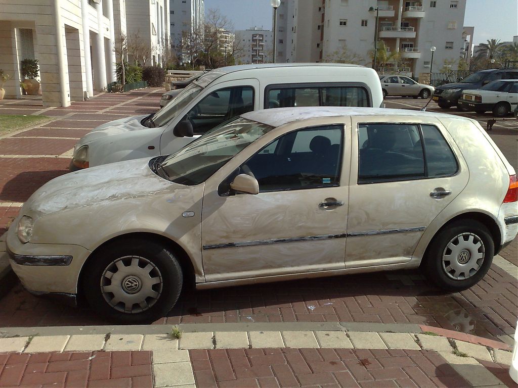

אני שוטף את הרכב אחת לשבוע לפחות .. פעם בכמה שטיפות בערך כל חודש וחצי אני עושה ווקס כדי לשמור על הצבע

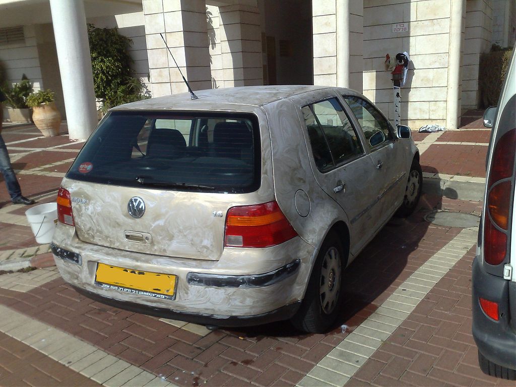

קודם כל יש לשטוף את הרכב לנגב וליבש אותו לגמרי, לאחר מכן יש למרוח את הווקס על כל האוטו (יש כאלה שעושים חלק חלק)

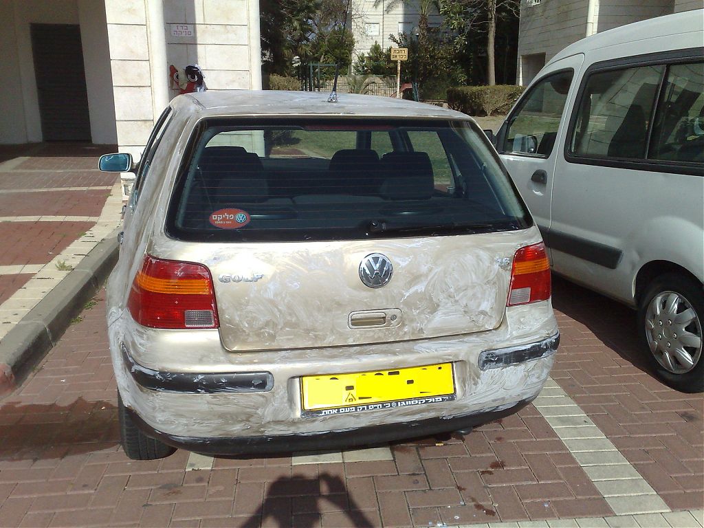

לאחר שכל הרכב מכוסה בווקס יש להמתין כמה דקות שהווקס יתיבש ולאחר מכן להתחיל להוריד אותו עם חתיחת בד יבשה. אני נגד מכונות גם השיטפות וגם ההורדה של הווקס נעשת בצורה ידנית .. לאחר הורדת הווקס יש לשטוף את הרכב רק במים וליבש עם ג'ילדה ..
אני בטוח שלרובכם אני לא מחדש כלום אבל .. אני מאמין שאם אנשים יקפידו לעשות כך (שטיפות ידיניות ווקס כל תקופה) צבע הרכב ישמר לאורך זמן ....

ועכשיו באמת לא עושים ווקס בשמש בגלל קצב התיבשות מהיר יותר של הווקס וכך הוא פחות פעיל על הרכב

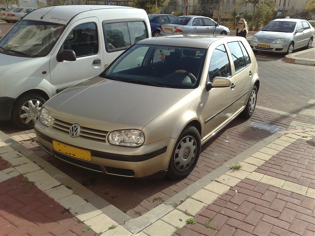

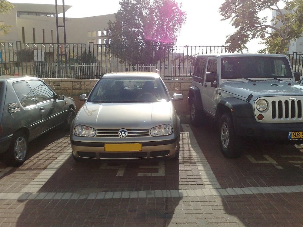

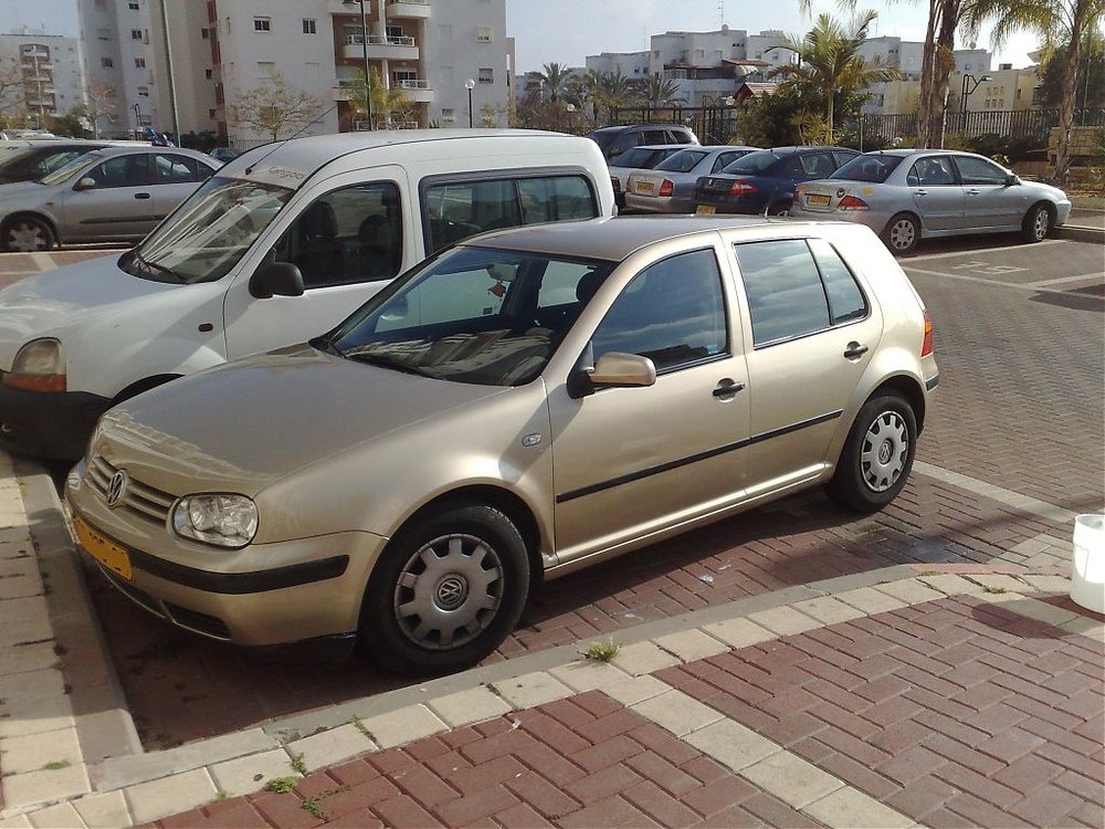

יצא יפה מאוד!
באיזה ווקס אתה משתמש?

תוצאות ממש יפות !

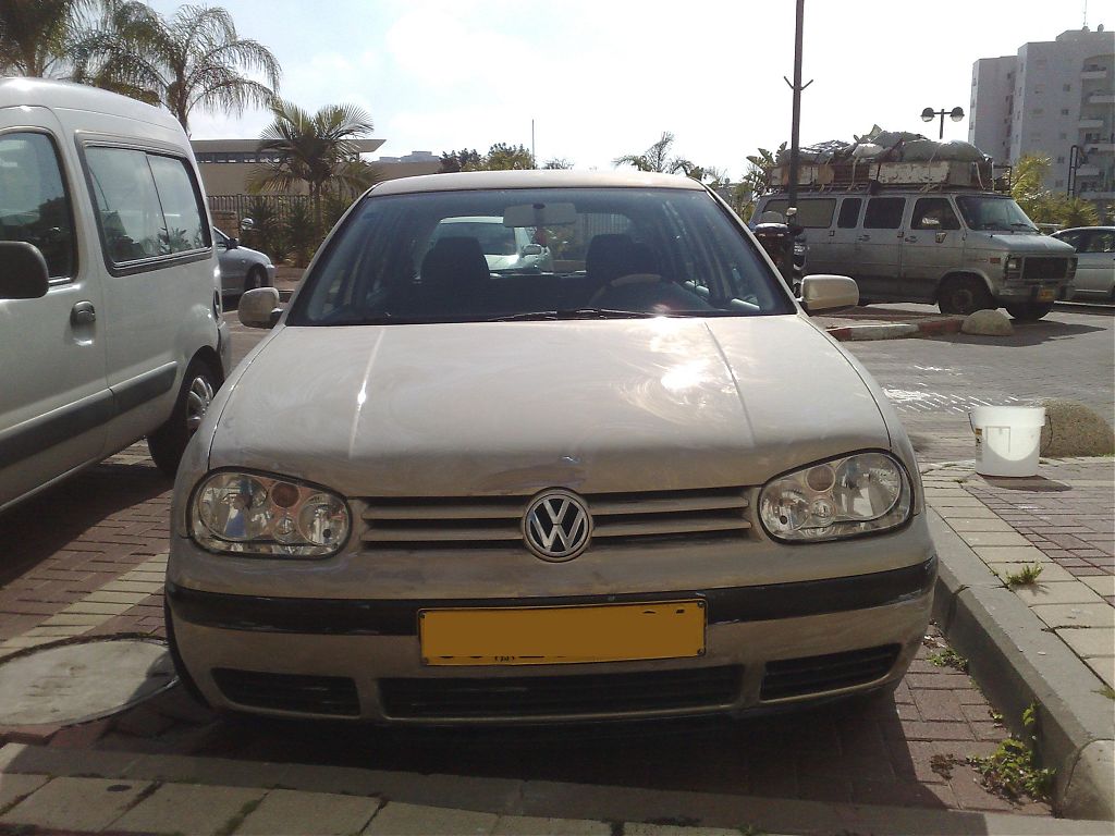

בנוסף, אני גם עובד חלק חלק ולא כל הרכב, בגלל שבעיקר בקיץ שממש חם הווקס מתייבש מהר מאוד ואם מורחים את כל האוטו, אז מה שמרחנו בהתחלה יהיה יבש שנגיע לנגב אותו וזאת עבודה ממש קשה.
אחלה תוצאה.

מורחים ווקס באזור מסויים ונותנים לו משהו כמו 2 דקות להתייבש ולנגב ולא על כל האוטו בפעם אחת.
חשוב מאוד להמנע ממגע של הווקס בחלקי גומי ברכב כמו בחלונות כי זה "אוכל" ומייבש אותם.
לא עושים ווקס כאשר האוטו עצמו חם או בשמש ישירות משום שהווקס יכול לגרום לצבע להסדק.

אתה משתמש ביותר מדי חומר דרך אגב.
