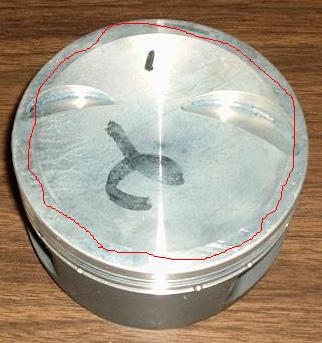

אני חוזר שוב על מה שאמרתי, הבוכנה שצרפתי היא בוכנה שטוחה אשר במהלך ניסויים לחיפוש עוד כח ממנוע אשר מיצה את השיפורים המותרים בו (עפ"י החוקה) התחילו לבצע ניסויים בשטח פני הבוכנה לשיפור הבעירה.
בבוכנה הספציפית הזאת, המגרעת גרמה לעליה של 8 כ"ס.
יש מצב שמאיפה שקראת את זה התכוונו שהשקע דמוי עדשה שעל כל שטח הבוכנה הוא התורם להספק ואולי לא החריטות הדומות לחריצי שסטומים הם העניין ?
כן, החלק המסומן ולא חריצי השסתומים.

אם אני מחליף בוכנות ב FR שלי לכאלו ש"קצת" גולחו בראשם בעצם אני מגדיל את נפח תא הבערה לא ? אז בוודאי בשינויים המחוייבים בניהול זה ייתן לי יותר כח.. (בלי להתייחס לסוגיית משקל הבוכנה לפני ואחרי)
אז למה כולנו לא מחליפים בוכנות מלכתחילה (עושה רושם שזה שיפור אפקטיבי ל 1.8T, לא ?)
יכול להיות שאני טועה - ואם כן, תקנו אותי בבקשה.

יש אנשים שמורידים משטח הבוכנה כדי להוריד את יחס הדחיסה.
אני מכיר מישהו שהוריד 2.5 מ"מ מהבוכנה שלו כדי להוריד את יחס הדחיסה.
בעיקרון לוקחים בוכנה שנראת שטוחה לגמריי ועושים אותה כמו שדניאל רשם,משאירים את הקצה ומורידים מהאמצע,זה יוצא שיש בשטח הבוכנה 90% שהורידו בו,ו10 % שלא נגעו בו.:-)
אל תשכחו שלא מכל בוכנה אפשר לגלח,
יש כאלו שאפשר לבצע בהם חפירה ארכיאולוגית וכאלו שמילימטר יכול לסכן אותם
וזה בלי קשר להספקים שאליהם הם מיועדות אלא פשוט ככה הינדסו אותם כי סך הכל לא חושבים שמישהו ירצה לחרוט אותם אחרכך
אתה רק תוריד את יחס הדחיסה ולא תגדיל נפח.
אולי זה יאפשר לך לתת יותר קידום בהצתה.
לא הייתי מתעסק בשטות הזו ב1.8T, אם אתה רוצה להוריד יחס דחיסה תשיג בוכנות שמיועדות לכך.

ב 1.8T גם ככה כדי לעבור הספק מסויים אתה צריך להחליך טלטלים
אז כבר קונים את הטלטלים המחוזקים קצרים יותר שיתנו יחס דחיסה נמוך יותר אם רוצים להוריד עוד את היחס דחיסה
אין צורך לגעת בבוכנה זה לא יתן כלום כי גם ככה לא תוכל להגיע להספים שבגללם אתה מוריד יחס דחיסה שתוכל לגדוש יותר עם טורבו גדול יותר
