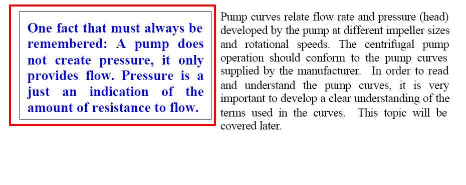

גלעדי תודה על הקובץ.
בשביל כול הקוראים חתכתי את הקטע מתוך הקובץ שנכתב על-ידי מהנדסים המוכיח חד משמעית וללא שום עוררין שדוד טועה.
איזה כייף לי :)
