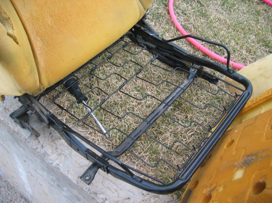

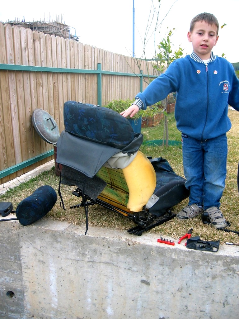

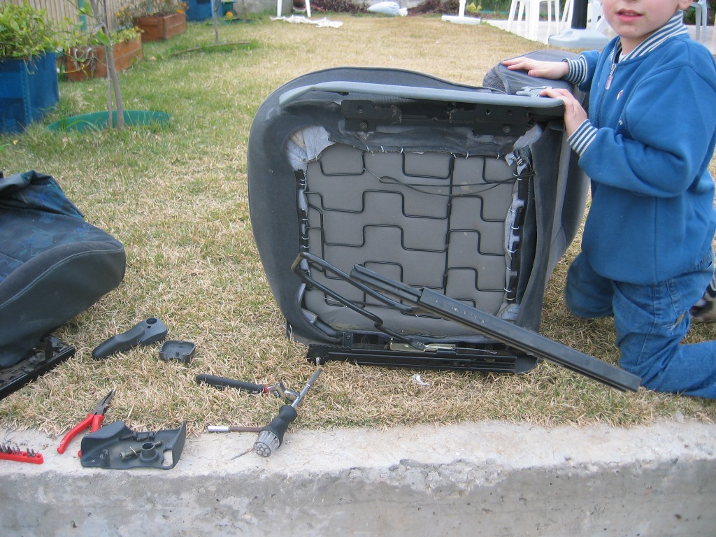

לגבי הכסא, אין צורך להחליף, אפשר לתקן - או אצל רפד, כמו שרפי הציע, או לבד, אם יש לך קצת תעוזה.
יש לפרק את הכסא (4 ברגים בריצפה), אבל זה אחרי שניתקת מצבר. למה מצבר? כי אחרי 4 הברגים צריך לנתק מאוד בזהירות את הכבל של מותחני החגורות הפירוטכניים, ואם יש לכסא פיקוד חשמלי כלשהו - גם את זה.
עכשיו יש להפשיט את הריפוד ע"י פתיחת טבעות הברזל שמאבטחות אותו לכסא, והפשטתו כמו שמורידים לבחורה ג'ינס צמוד מאוד (רק שהכסא לא יכול לענטז ימינה שמאלה, תצטרך לעשות זאת במקומו).
הכסא מורכב ממסגרת מתכת, עליה מתוחים קפיצים, עליהם מונח ספוג מוקצף בדיוק לצורה של הכסא.
אם הקפיצים רפויים או שהתנתקו - אל תעבוד כמו חאפר עם אזיקונים. זה ייפול שוב מהר מאוד. תצטרך להשתמש ב-HOG RING (כאן תמצא הסבר מה זה) כדי להחזירם למקומם. פלאייר כזה (להכנת הטבעות וכיווצן) לא עולה הרבה.

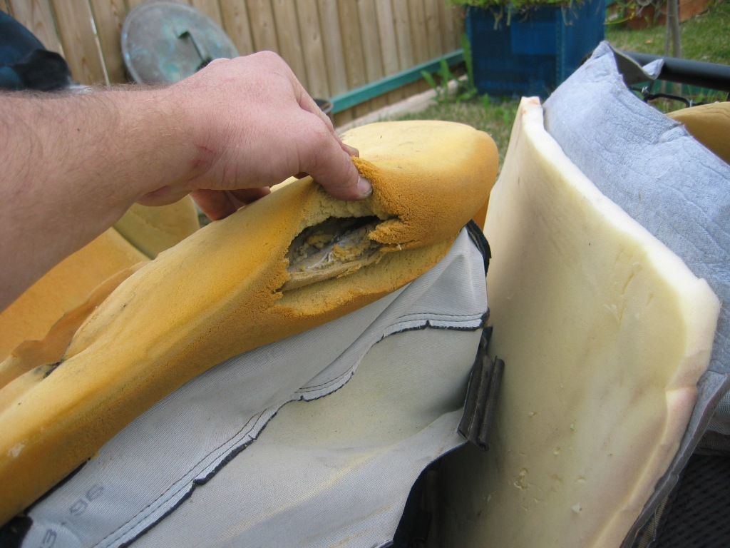

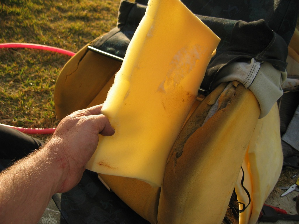

אם הספוג נקרע/שקע, אפשר פשוט להוסיף ספוג דק (להשיג בדר' ת"א או אצל כל רפד רהיטים) מעליו, כדי להחזיר את הנפח.
בסוף מחזירים את הריפוד, ושמים HOG RINGS חדשים.
