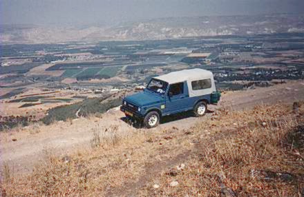

אני קצת מכיר את התחום ואני ממליץ לך לבחון ג'יפ קטן יותר כדוגמת סמוראי ארוך מודל 87. הרכב חסכוני ביותר בעלויות האחזקה וגם הדלק. בגודל שלו הוא כמו סופה ובעל עבירות טובה יותר. היה לי כזה ונהנתי מכל טיול. הביטוח והטסט כמו פרייבט 1300 סמ"ק. וכמובן שניתן להוסיף מזגן.
