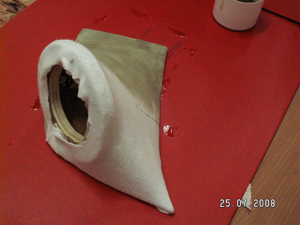

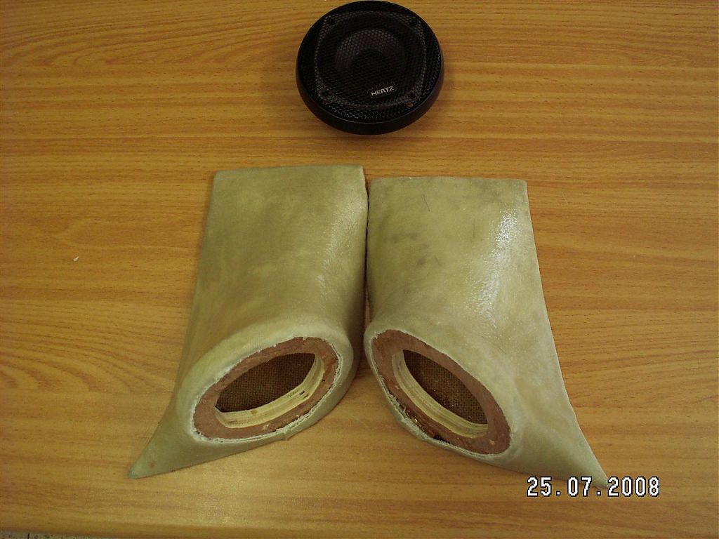

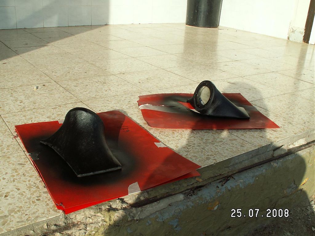

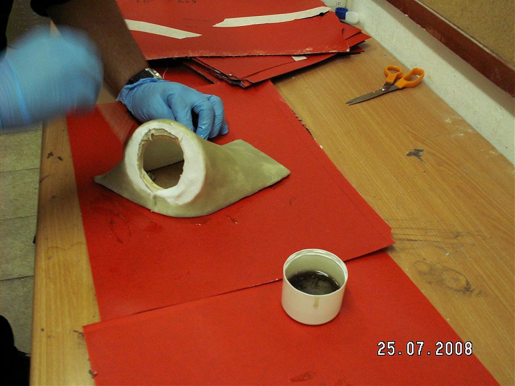

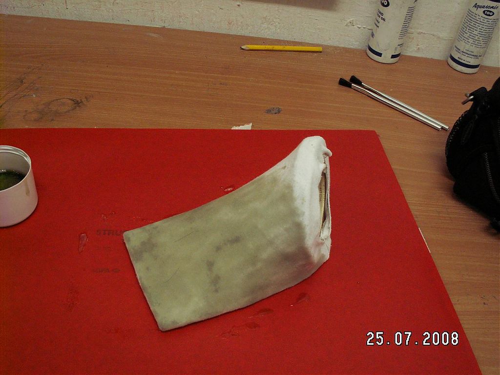

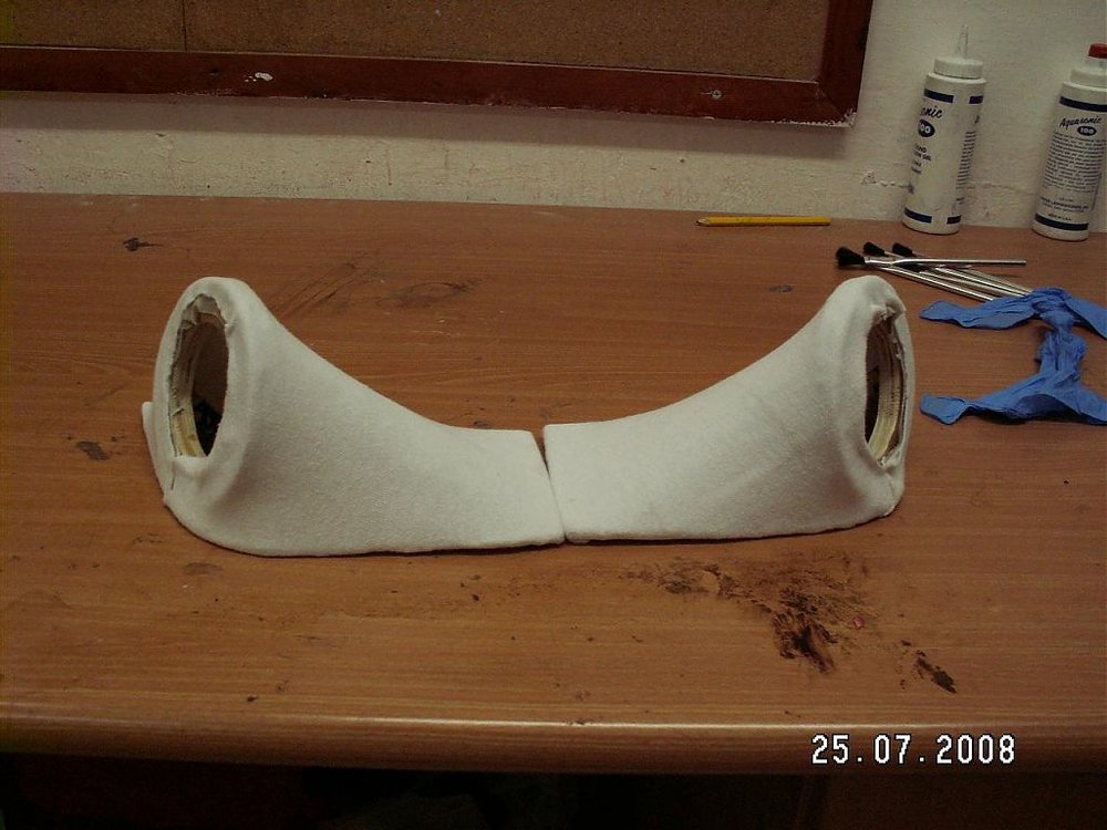

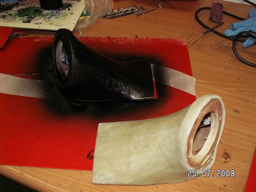

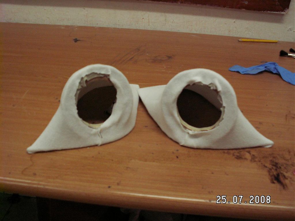

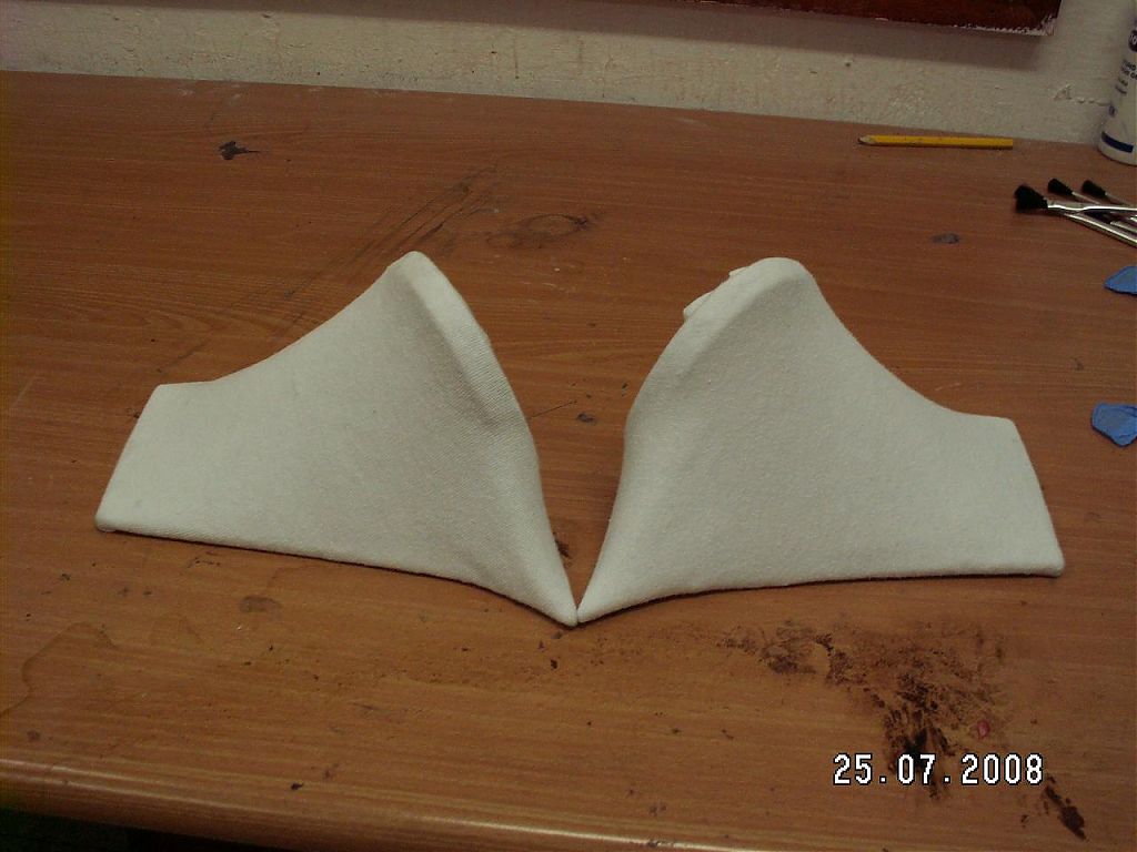

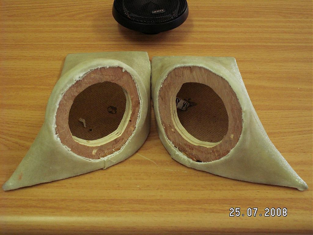

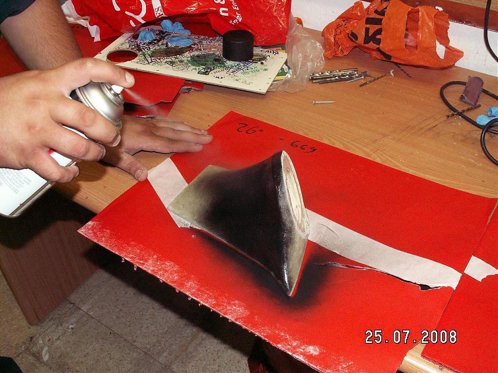

אני עדיין לא מבין, איך ניתן לקבל את כל הבמה ובמיוחד את הקול - גבוה, על הדש = כאשר המידריינג'י שמנגן מ250HZ נמצא בקיקפנל, פודיום ברגליים וכו'. (עופר, פעם שניה :lol:) = אני חייב לשמוע את הרכב שלך.:arrow:
לא , זה לא מפריע לראות כי הם ממש לא גדולים, היתרון הוא שכל טווח התדרים של קולות הזמרים והזמרות נמצא ממש מול הפרצוף - על הדשבורד, למעלה.
שנית, אני פשוט לא יכול לבנות דברים כמו קיקים - כי אז בכלל לא יהיה לי מקום לשים את הרגליים, הרכב מאוד מאוד קטן מבפנים (פולו 2006).
אין לי כח להיכנס לכל ההסברים והתאוריות שוב , הסברתי את זה די בפירוט לא מזמן (בשרשור התקנה שלי אם אני זוכר נכון).
אבל כן , צריך לשמוע , זה הדרך הכי טובה. תזכיר לי במפגש הבא לבטל את הטוויטרים בכלל וכך אפשר לראות שלמרות שכל התדרים באים מהחלק התחתון (מידבאס ומיד) הם סך הכל נשמעים על הדש בורד . נכון שאם נשים את המיד מעל הדשבורד התדרים במובן מסוים אכן ישמעו למעלה יותר אבל בזה נגמרו היתרונות של המיקום הגבוה וכל השאר חסרונות , ועניין הגובה הוא רק אחד מתוך כמה וכמה שיקולים שמנחים אותנו איפה למקם אלמנט.
