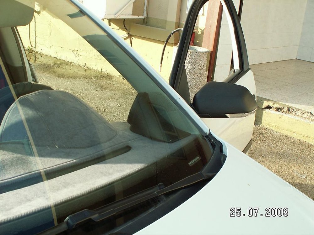

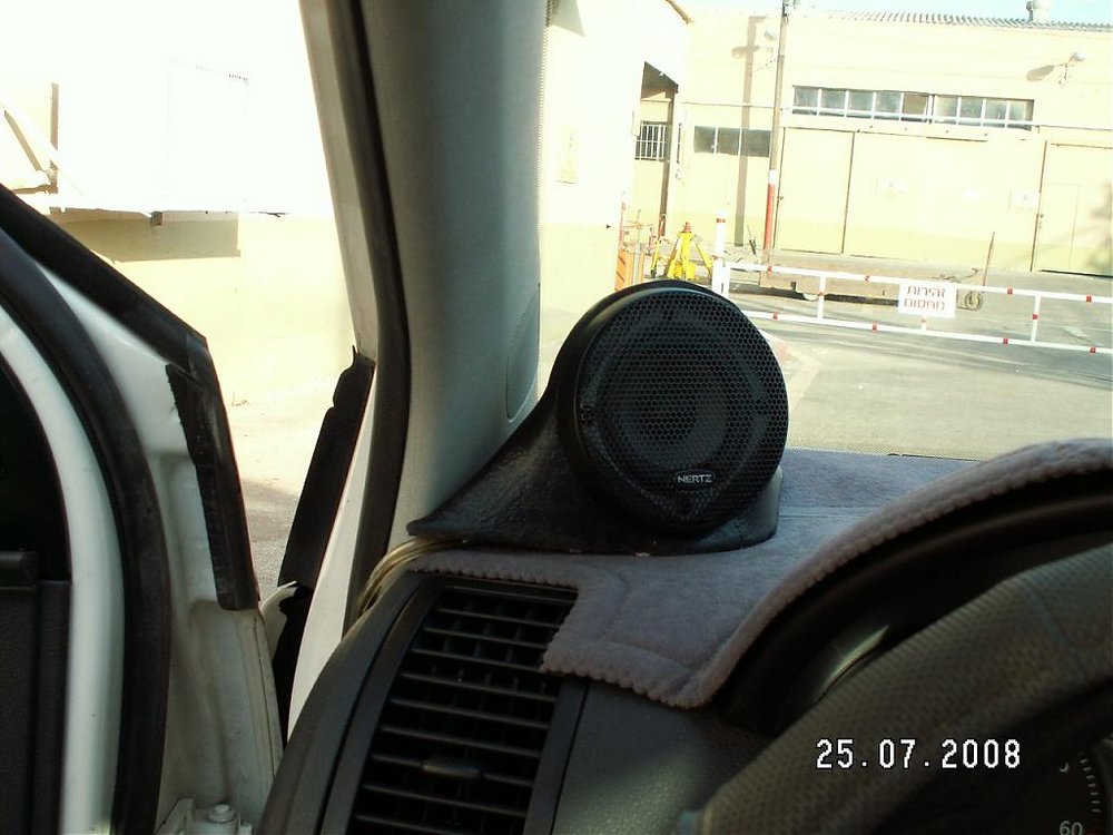

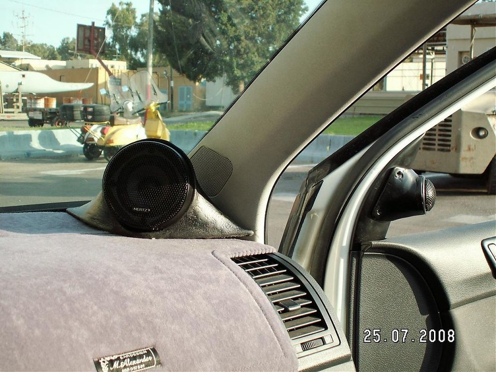

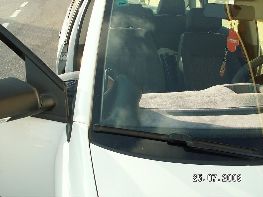

בין כל הויכוחים על המיקום לא היתיחסו לפודים עצמם, ויש לי הערה בונה.
הפודים קיבלו זוית קטנה קצת כלפי מעלה, בצד שקרוב לנוסע צמוד לדלת.
אני מניח שאת הכבלים לא השארת כמו בתמונה מתחת הדש ישר לפוד נכון?
חוץ מזה, איך חיברת את הפודים לדאשבורד?
בזמן האחרון יש עבודות שכיף לראות, אני אוהב שאנשים מנסים לעשות בעצמם הכל, כי הכל עניין של ניסוי, טעייה ותיקון!
עומר.
מחפש שילדת חיפושית או חיפושית שלמה עד עם רשיונות! (לצורך פרוייקט באגי)
עומר, התמונות צולמו אכן כאשר הכבלים ממש הפריעו, ולא היו במקומם (מתחת לכל הפלסטיקה) עכשיו הכל בסדר8).

המידים נמצאים הרבה מעבר לתחום של הקורות לתוך הרכב - דבר שמצר מאוד את במת הצליל מה גם שהרמקולים אן אקסיס וזה גורם למיקום שלהם להיות הרבה יותר מורגש.
הכל תלוי לדעתי ביכולת של הרמקולים האלה לצייר את התמונה בצדדים שלהם, דבר שעלול להרחיב טיפה את רוחב הבמה.
בדקת בכלל איך הם נשמעים און אקסיס ואיך הם נשמעים אוף אקסיס?
Pioneer TS-X150
כן, בדקתי, אלו הזויות המיטביות שהצלחתי להגיע (אחרי 3 נסיונות כושלים) :?, פלא איך כל מעלה או שתיים משנה את כל התמונה, אדי את האמת אני אגיד לך = אני לא ממש מחפש עומק ולא רוחב, אני מחפש סאונד שאני אוהב,כמובן לשמור על קול של הזמרים באמצע ובאס הכי קדמי שניתן להגיע,
ובסה"כ שומעים סבבה.:lol:
לפני שדרוג כן, מה בדיוק אני הולך לשדרג - לא יודע :shock:.
נצילות מצויינת, וככה אני אוהב לשמוע.
כואב? ממש לא, צריך לשמוע.
ד"א המידריינג'ים והמידבאסים מחוברים בינתיים על לא פחות ולא יותר GTO75.4 של JBL, כך שלאיכות אני ממש לא מצפה.
עוד פעם = שומעים סבבה, לא יותר מזה.
