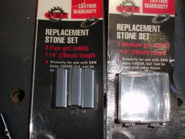

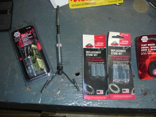

אני מעוניין לקנות מכשיר הונינג (שני כנפיים) עם אבנים נוספות, גס ועדין. לשיפוץ משאבת בלם/מצמד, קדח 22 מ"מ.
פניתי לכל החנויות / בתי מסחר לאספקה טכנית וציוד למוסכים שאני מכיר וגם דרך דפי זהב ולא מצאתי.
מה שמצאתי זה מכשיר שיכול להתאים, רק שאין להשיג סגמנטים נוספים שמתאימים למכשיר.
מצורפת תמונה של המכשיר.
תודה,
ישראל

אם אתה מעוניין לחפש באינטרנט, זה נקרא באנגלית Rotary honing tool.
