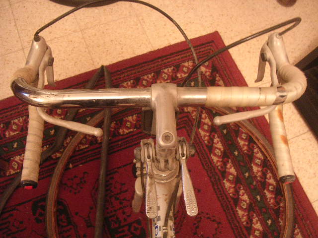

לאחרונה התחלתי להתגעגע לרכיבה על אופניים, ולצערי הזוג שהיה לי נגנב לפני שנתיים (ממחסן האופניים בבניין. הלקח הוא, ילדים- לא להתעצל להעלות את האופניים לתוך הדירה). האופציה של קניית זוג חדש נדחתה למועד לא ידוע והוחלט להשמיש מחדש את אופניו של אבי, אופני מרוץ של פיג'ו.

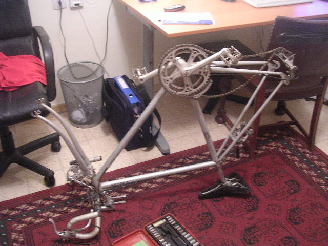

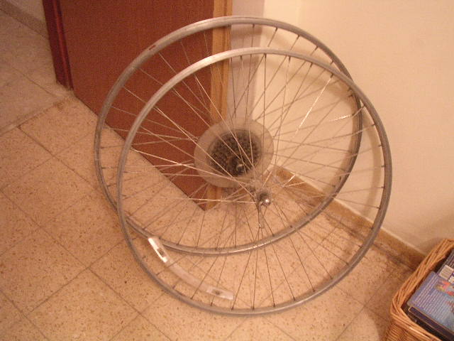

האופניים אצלו משנת 88, יד שנייה, עם עוד משהו כמו 10 שנים להערכתי אצל היד הראשונה (פרטית!), מה שהופך אותן כמעט בוודאות לאופני אספנות :-P. הפעם האחרונה שהן נסעו הייתה ב10/2003 (יום כיפור, אלא מה) ומאז עמדו מושבתות והעלו אבק. היום גררתי אותן לביתי ומיד החל פירוק ראשוני, שכלל פירוק הסבל המיותר והחלוד, שליפת הגלגלים והוצאת הצמיגים החיצוניים שכבר התפוררו. ה"גיר" בן 12 ההילוכים נראה תקין וכך גם הבלמים.
בהמשך מתוכנן ניקוי יסודי, שימון המערכות, החלפת צמיגים, גריפים חדשים לידיות, קסדה ויאללה לדווש...
מצורפות תמונות להנאתכם וכמו כן אעדכן בהמשך.
  1. כך נראו כשהבאתי אותן הביתה.
  2. לאחר פירוק.
  3. זה התענוג שמוביל אותך. (או שאתה מוביל אותו- למוסך 8))
  4. על הג'אנטים.

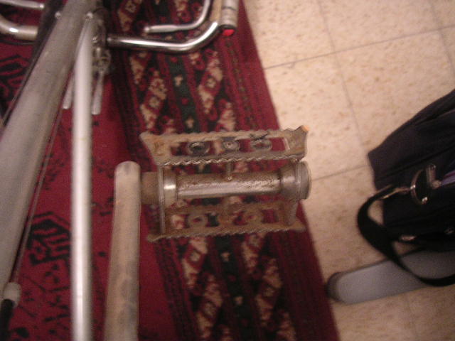

  5. רואים שזו גירסאת ספורט- דוושות מחוררות.
  6. הדשבורד (אין קירקושים!!)
חג שמח!

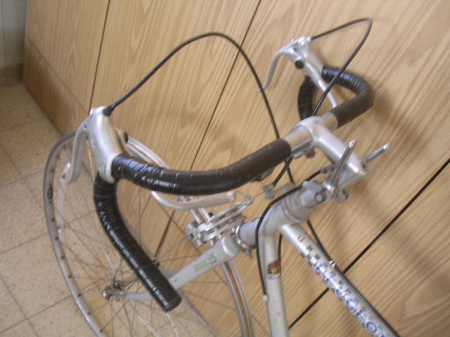

קח בחשבון שהמזלג הקדמי מאוד רך. בדוק שהוא ישר וישר אותו במידת הצורך.

שי, שלילי, ה"בעלים" הקודם היה שכן שלנו בהרצליה. אבדוק את ענין המזלג, תודה!

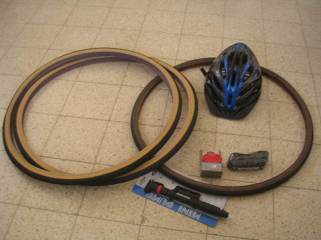

אז עברו להם שבועיים מאז ש"הפרוייקט" התחיל והיום הגיע השלב האחרון (והשלב הכי מהנה, לא משנה באיזה תחום)- שלב הקניות. את הביקור אצל "מצמן את מרוץ" דחיתי בשלב הזה, ושמתי פעמיי אל חנות אופניים שכונתית סטנדרטית בהרצליה כדי להתחדש במספר אביזרים:
זוג צמיגים חיצוניים: 90 ₪
צמיג פנימי אחד (כי התעצלתי לתקן את הפנצ'ר): 20 ₪
קסדה סטנדרטית: 90 ₪
פנס: 25 ₪
משאבה: 35 ₪
דו"ח של עיריית הרצליה לטמבלים שחונים בכחול לבן ב4 אחה"צ במרכז העיר :oops:: 70 ₪
סה"כ: 330 ₪

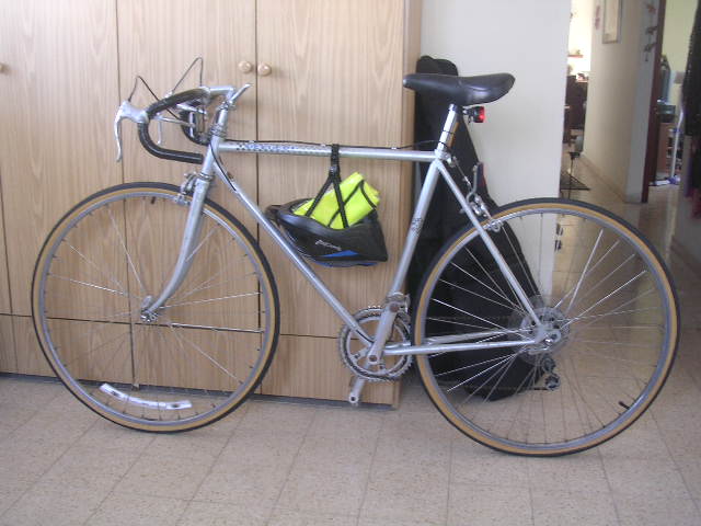

השבוע שעבר הוקדש לשלב הניקיון שהגיע אתמול לשיאו ולקיצו. מדהים כמה אבק ובעיקר ג'יפה מצטברים על אופניים בחמש שנים, בעיקר סביב גלגלי השיניים, ששכבת בוץ נכבדה הצטברה עליהם. כמו כן שומנה השרשרת, חודש ה"דשבורד" (בעזרת איזולירבנד חבלה) ונבדקו מערכות ההילוכים והבלמים.
אחרי שסיימתי את כל ההרכבות, הגיע הזמן ל"נסיעת המבחן", שהייתה מוצלחת למדי. ישנן שתי קלישאות בקשר לאופניים-הראשונה היא שלא שוכחים את זה אף פעם, חוץ ממספר שניות ראשונות עד שמתרגלים. השנייה היא שרכיבה מזכירה לך שרירים בגוף ששכחת/ לא ידעת על קיומם...
כעת מה שנותר הוא להתמיד ולצאת שניים שלושה ערבים בשבוע לסיבוב, ובשלב הבא יוחלף הכיסא (שקרע לי את ה!#$%) וגריפים לידיות במקום האילתור.
בין היתר הייתה ההתעסקות וההרגשה של לקחת חתיכת מתכת שלא זזה מספר שנים (נכון שזה לא כמו רכב, אבל בכל זאת) ולהשמיש אותה מחדש.
שביט
