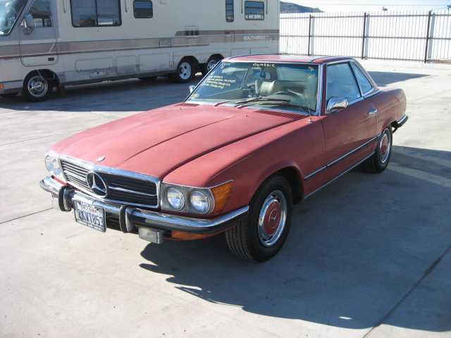

למה רוב הSL שאני רואה בארץ יש להן את הפנסים של הדגם האמריקאי ולא של האירופאי?
מכוניות דרך היבואן של מרצדס בארץ בזמנו נקנו מאמריקה ולא מאירופה ולכן הן ככה?...ורק אילו שבאו ביבוא אישי מאירופה היו עם פנסים רגילים?
אמריקאי:
אירופאי:
רוב ה-SL שאתה רואה הן כנראה ייבוא אישי מאוחר מארה"ב.
לדגם שנמכר בארץ בזמנו ע"י היבואן היו פנסים ופגוש אירופאי.
הרבה SL שמגיעות עכשיו, כייבוא אספנות, מגיעים דווקא מארה"ב, ולהן פנס אמריקאי ופגוש "מורחק".
דרך אגב, ה-SL שהעלת תמונה שלה היא עם מספר של רכב מיובא לאחרונה, ולא של רכב ששווק בארץ בזמנו.
הרבה SL שמגיעות עכשיו, כייבוא אספנות, מגיעים דווקא מארה"ב, ולהן פנס אמריקאי ופגוש "מורחק". מאמצע 1973
(התמונה נמחקה עקב מספר רישוי גלוי והחלפתי אותה בתמונה של רכב ללא לוחית ישראלית).
מצורפת תמונה 450SL שנת יצור 1973. המספר גלוי באישור הבעלים :grin:.

אז הבנתי שהSL ע"י היבואן הובאה בגירסה האירופאית ולא בגירסה האמריקאית, וכל אלה שהן גרסה אמריקאית ככה"נ יובאו משם במיוחד, פשוט לאחרונה אני רואה למשל ביד 2 הרבה מאוד SL וכולן גירסה אמריקאית, ולהורים שלי הייתה SL ארופאית שהוזמנה מהחברה, אבל ההזמנה התבצעה בגרמניה והובאה באוניה משם.
יש הבדל במנועים/מתלים או אבזור בין הגירסאות או שזה רק שינוי ויזואלי?
תודה
יונתן
אני לא מומחה במרצדס!
עד כמה שאני יודע אין הבדלים בין הגרסאות למעט הבדל בפנסים הקידמיים ובפגושים המורחקים (מקדימה ומאחור ).
שיתקנו אותי אם אני טועה.
ישראל
