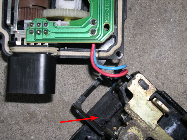

אוקיי דיווחים מהשטח
בסוף הלכתי למקום שמתמחה בדברים האלו פה בב"ש
אז ככה הלוח עם ההלחמות היה בלי בעיה בכלל, אחרי שיחה עם הבחור שסידר לי הבנתי שהלוח עם ההלחמות אחראי על סגירת ופתיחת הדלת ועל החלונות.
הבעיה הייתה במיקרו סוויץ שמחובר עם הכבל למנגנון הנעילה עצמה של הדלת, הוא האחראי על האורות של הרכב ובמקרה שלי גם על הנעילה של דלת הנהג.
התקלה תוקנה ובמחיר שהייתי מופתע לטובה
מקווה שהמידע בשירשור הזה יהיה רלוונטי לאנשים :)
תודה על הדיווח...במקרה שלך מיקרוסווי'ץ אחר היה תקול אבל זה לא נכון מה שהוא אמר מכיוון שגם המיקרוסווי'צים במעגל המודפס שייכים למכלול פתיחה/סגירה.
אני שמח שהבעיה תוקנה במחיר נוח.
האם המיקרוסוו'יץ הבעייתי הינו כפי שנראה בתמונה ?
