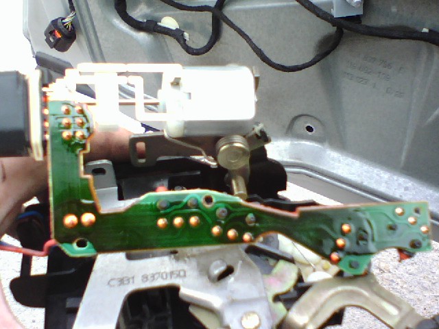

אייל מלבד שליפת החלון+פירוק 2 ברגי הכוכב שמגיעים לתוך המנעול מכיוון המשקוף וכמובן שליפת כל הברגים מסביב לפלאטה יש עוד משהו מיוחד ? או שהעסק פשוט נשלף החוצה (איך מתבצע החיבור של כל העסק הזה לידית החיצונית של הדלת?)
טוב אז ככה, אני מקווה שיש פה אנשים בשעה הזאת :)
פירקתי את המנגנון, כנראה שאצלי יש את המנגנון המשודרג, מעל ההלחמות יש מאין שכבה כזאת שמבודדת והיא נראית כמו דבק.
עברתי על כל החיבורים ואין סימן לנתק איפה שהו.
טוב אז סגרתי הכל כמו שהיה, ונשארו שני קפיצים שלא ממש היה לי מושג איך להחזיר אותם, ועכשיו הדלת של הנהג לא ננעלת :(
מחר נסדר את זה.

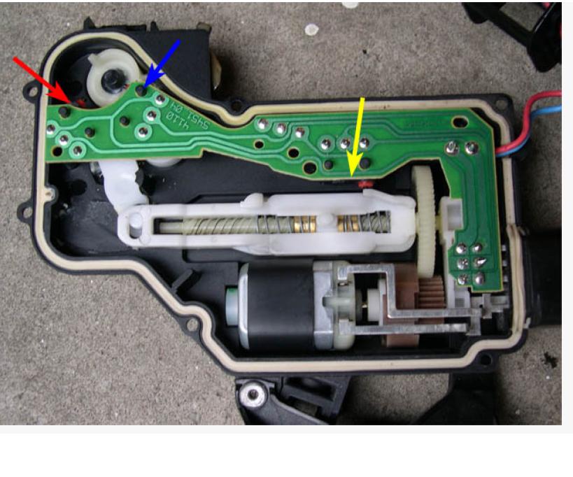

אוקיי מצאתי תמונה של איך הקפיצים אמורים לשבת , מתחת לשני הברגים העליונים שמסומנים בלבן..
יצאתי בנזק יותר גדול עכשיו :(
זה תמונה שלי, איכות לא משו בכלל כי זה עם הפלאפון דור 4 (לפני הספירה)
