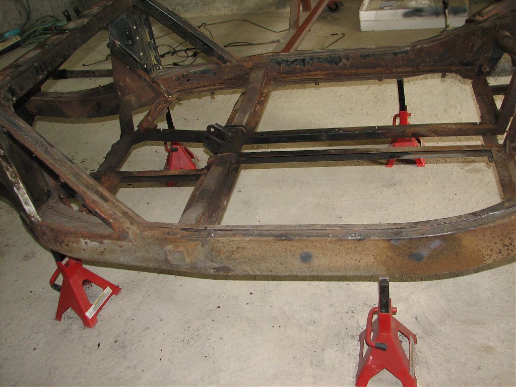

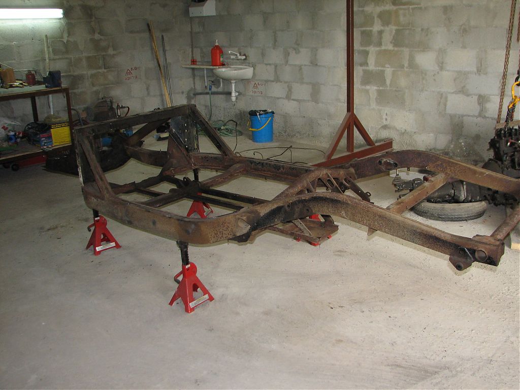

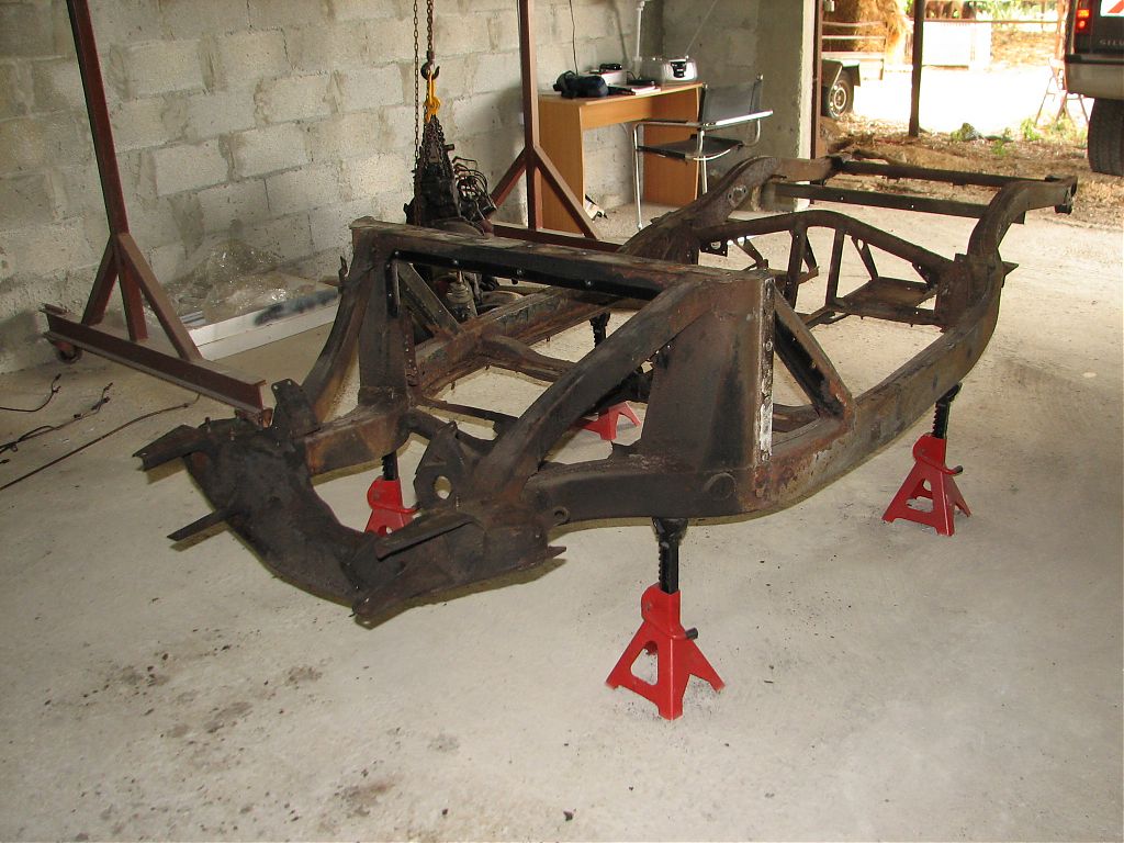

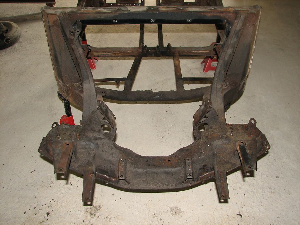

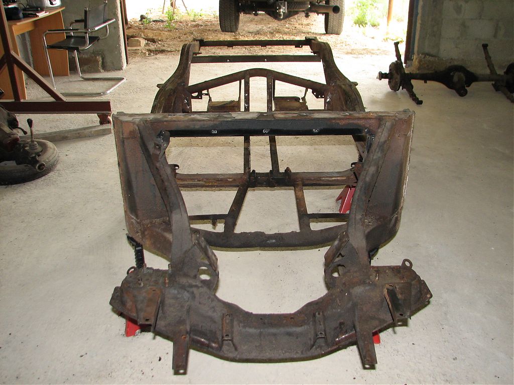

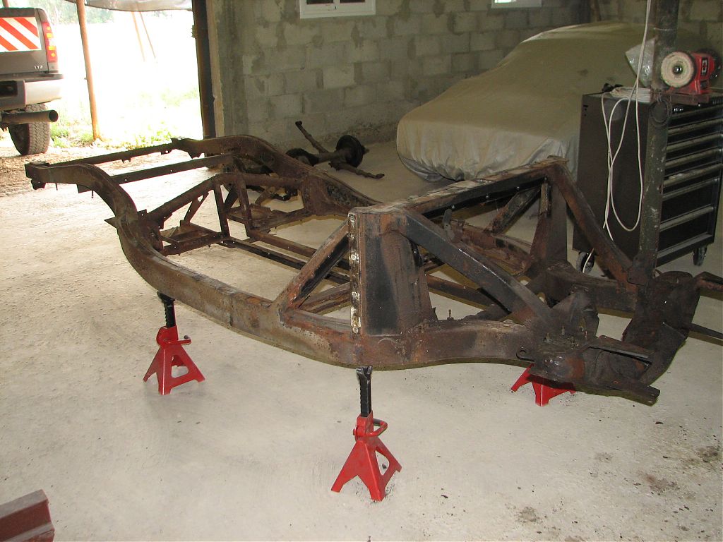

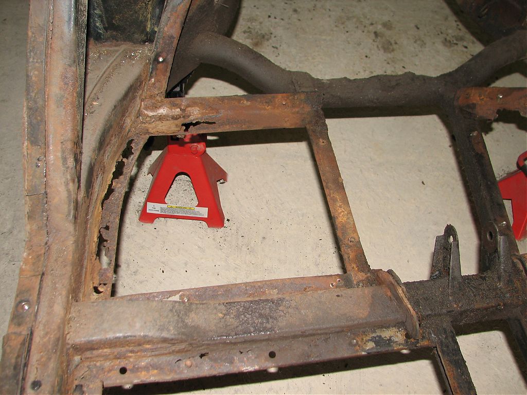

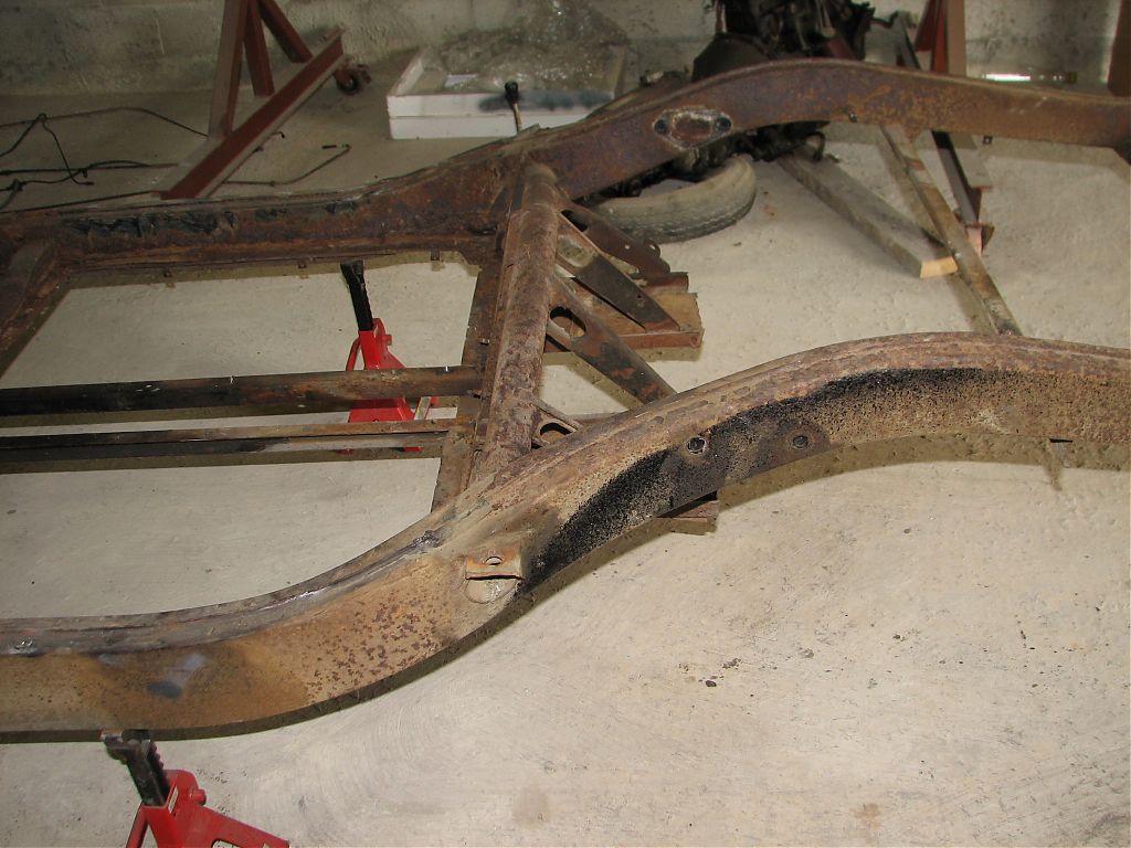

ישראל, אני דווקא מכיר אותך בתור אחד שלא עושה חצי עבודה.
השילדה אכן פורקה, וזה יפה, אבל מה עם החתימה בפורום?

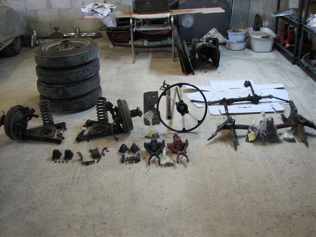

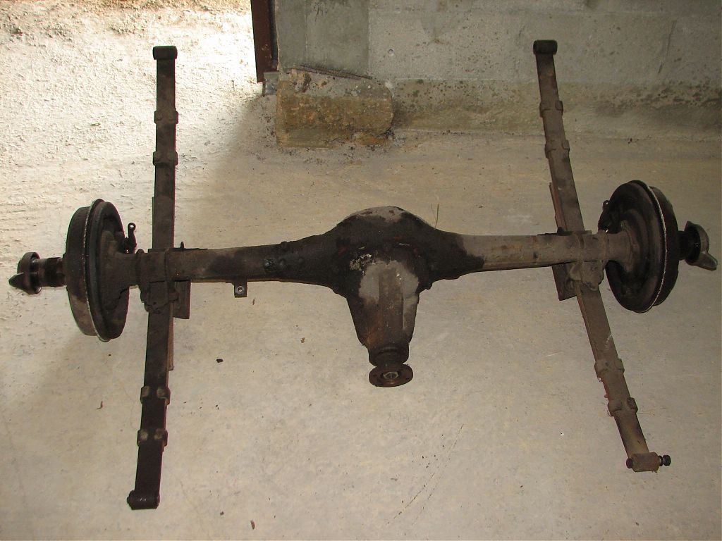

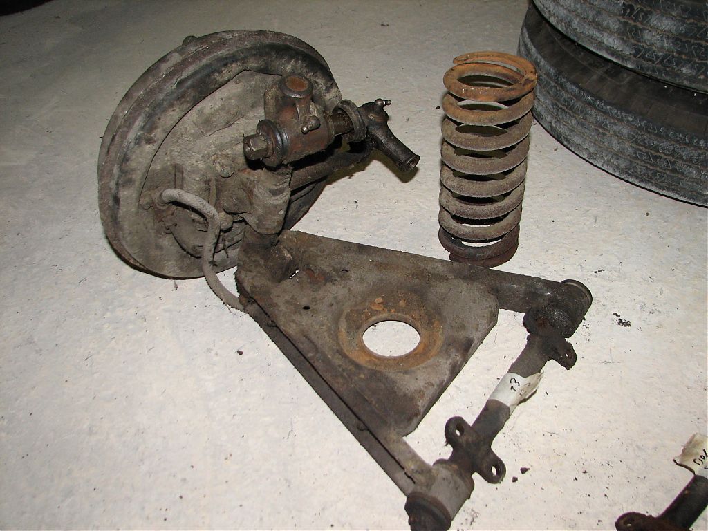

הבולמים דווקא נראים לי יותר אפשריים לשיפוץ מהבולמים הנהוגים היום, שווה לפתוח ולבדוק. אם עדיין אי אפשר, דבר איתי לגבי חדשים.

:roflmao: הבודי בעבודת פחחות והשילדה כבר במערומיה 1958 MGA Roadster :roflmao:
אוי, צודק מאה אחוז!
האמת שבזמן שהתמונות עלו, שמתי לב שצריך לשנות את החתימה ואמרתי לעצמי שאחרי שאסיים להעלות את כל התמונות נעשה את זה, רק שכאשר נשארו עוד שתי תמונות אני שומע "ישראל כולם מחכים לך לארוחת צהריים, תבוא מיד!" לא כדאי לתת לאישתי
להתעצבן, לכן נגשתי מיד ואת עדכון החתימה שכחתי.
אני מקווה שלא צריך לקנות חדשים, על כל מקרה תודה.
ישראל
שלום.
גול הכבוד על ההתמדה.
אכשו מתחיל הכף האמיתי שזה להכין ולשפץ את המיכלולים!
הכי פשוט לדעתי זה ההזדמנות להרכיב פדלים הגה וגלגלים ויאלה לדרך :lol:.
לגבי הזולמי בעבועים [בולמי זעזועים] ניתן להשיג באנגליה קיטים לשיפוץ .
בברכה בני ל.
היי בני,
תודה תודה,
האמת שאין לי שמץ של מושג כיצד לשפץ את המכלולים אבל זה כל הכייף, ללמוד תוך כדי.
פדלים והגה, תשמע את זה - חבר קפץ לבקר ביום שישי והביא איתו חבר שלו, כשהחבר שלו ראה את השלדה המפורקת אמר לי
בהתלהבות "כל הכבוד אחלה קרטינג אתה בונה" :shock:. אמיתי לחלוטין.
בארה"ב לא מצאתי קיטים לשיפוץ הבולמים, מה שכן, דפדפתי בפורום MGA וניתן להבין משם שיש רק בית עסק אחד בארה"ב הגדולה שמשפץ את הזולמי בעבועים, אבל לא כולם מרוצים מהשיפוץ ויש עם זה בעיות.
יש לך אולי במיקרה כתובת או שם באנגליה ששם ניתן להשיג קיטים לשיפוץ?
ישראל
