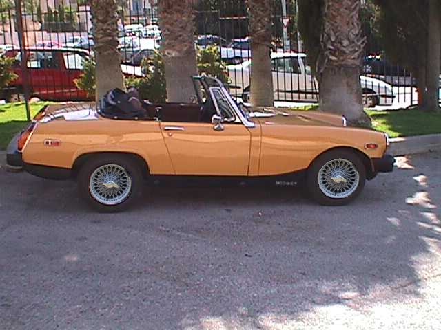

תודה לך אהרון, עזרת לי בהגשמת חלום ישן.
ועל זה נאמר:"לפעמים חלומות מתגשמים"!
ומכיוון שאני מכיר את הנפשות הפועלות, ו/ או את הנשמות הטהורות (אלון וארון), אני בטוח שכאן מדובר על...
החלום והתגשמותו.

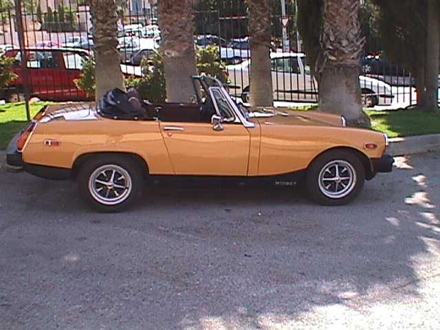

עכשיו אני מעוניין לקנות את הגנטים שלך הישנים, שלח לי בפרטי מחיר במידה ואתה מעוניין למכור.
