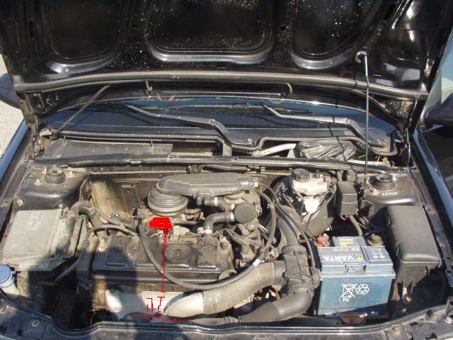

איפה מנוע צעדים נמצא אצלי?
מדובר בסקסו 1.4 שנת 1997 ..
מצורף תמונה אשמח אם תסמנו לי איפה הוא נמצא ..
איך מומלץ לנקות אותו אם איזה חומר?
סימנתי לך, מדובר בהזרקה חד נקודתית, מנוע הצעדים הינו בעל פין חיצוני שדוחף את המצערת, לא מהסוג שעובד על "מעבר אוויר" , ואשר אותו נהוג לפרק ולנקות, בסוג שלך לא צריך נקיונות, אלא במקרים חריגים ביותר בלבד.
למה אתה שואל?
בברכה
דני

תודה רבה ,
אני שואל בגלל כשאני עומד ברמזור או עוצר לפעמיים הטורים יורדים ועולים ויש רעידות לפעמיים ..
אתה אומר שלא כדי לנקות אותו?
כי ניראה לי שזו הבעיה ..
סוג זה של מייצב סיבובים הינו חיצוני ואין מעברי אוויר שנסתמים בפיח. אמנם הוא צובר לכלוך חיצוני,אך אין לליכלוך זה אפשרות להתגבר אף לא במעט על הציר הדוחף את המצערת. ניתן לנקות אותו חיצונית, זה גם קל, קשה לי להאמין שיהיה הבדל כלשהו, אלא אם קורה אצלך משהו שעד היום לא נתקלתי בו, או אז יתכן שמנוע הצעדים התחמם ונדפק.
בסוג זה של רכבים, זיופים אלה, אינם נובעים מלכלוך כמקובל ברכבים בעלי מייצב סיבובים הפועל בשיטת "מעקפי אוויר".
תקלה כזו לעיתים נגרמת כתוצאה מחיישן חמצן עצלן, אופייני לסוג זה של רכבים, מה שמאוד לא אופייני למשל לרכבים אחרים בעלי חיישן חמצן עצל.
אתה יכול לנסות לנתק את חיישן החמצן, ולראות האם יש שיפור בפעולת המנוע, קח בחשבון שתרשם תקלה במחשב ניהול המנוע, לא משהו שיפריע לאחר שתחבר אותו מחדש ותסע קצת באוטו.

החיישן נמצא על צינור האגזוז בהמשך של סעפת הפליטה, היזהר זה חם, ממילא אין לך טעם להגיע לשם, הקונקטרים שלו (שניים) בהמשך החיוט שיוצא מהחיישן.

דני , עשייתי בדיוק את מה שאמרתה ואין שום שינוי ..
עדיין הטורים עולים ויורדים ..
לפני שפתחתי את האשכול , עשייתי חיפוש וראיתי שהציעו לנתק את המצבר למשך 15 - 10 דקות ..
זה יעזור במשהו לפי דעתך?
אולי כן, אבל 99% שהתופעה תחזור על עצמה.
יש לעשות אבחון מקצועי לתקלה, אצל מישהו שמכיר את יחידות המונוג'ט האלה.
