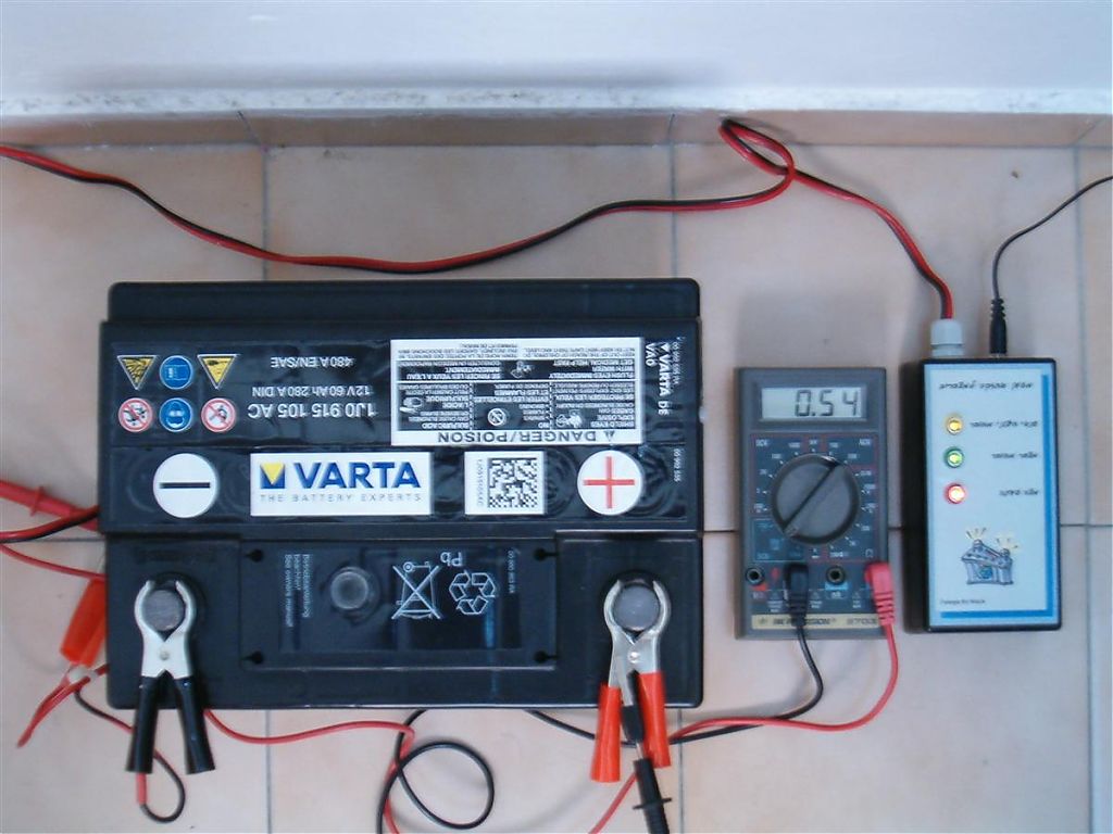

אני בניתי מטען בעצמי ככה שיש לי היכרות מעמיקה גם מבחינה תיכנונית של מטענים ואתה יכול להיות רגוע...ראה דוגמא למטען איטי מאוד שבניתי המספק מכסימום 800MA.
עדיף מטען איטי במיוחד לדור החדש של המצברים מסוג קלציום וגם מצברים הנחשבים ללא טיפול עם שסתום ביטחון.
אתה יכול לבדוק את תכונות המטען על-ידי חיבור מד זרם בטור למצבר ולראות שבתחילת הטעינה הזרם הינו גבוה וקרוב ל-2 אמפר וכעבור מספר שעות הזרם יורד בהדרגה (או לקראת הסיום).
כמו כן ייתכן שהמטען מסיים את הטעינה בזרם 'טיפטוף' או עם הפסקה מסויימת ולאחר פרק זמן מסויים שהמצבר מתרוקן (עקב פריקה עצמית או תכונות המטען)ׂמתחדשת הטעינה.

המטען שבניתי הינו יחסית מסובך מכיוון שהינו מטען אחזקה כלומר מיועד יותר לשמירה על מצבר טעון באחסנה. ניתן להטעין איתו גם מצבר ריק אבל זמן הטעינה מאוד ארוך. התיכנון המקורי אינו שלי אבל ביצעתי מספר שינויים וגם תיכננתי מעגל מודפס.
מצורף שרטוט.
אם תרצה יש לי עדיין את השקפים עבור הכנת מעגל מודפס.
מטען אחזקה למצברים.pdf
