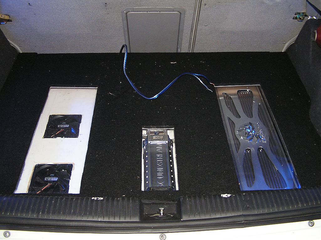

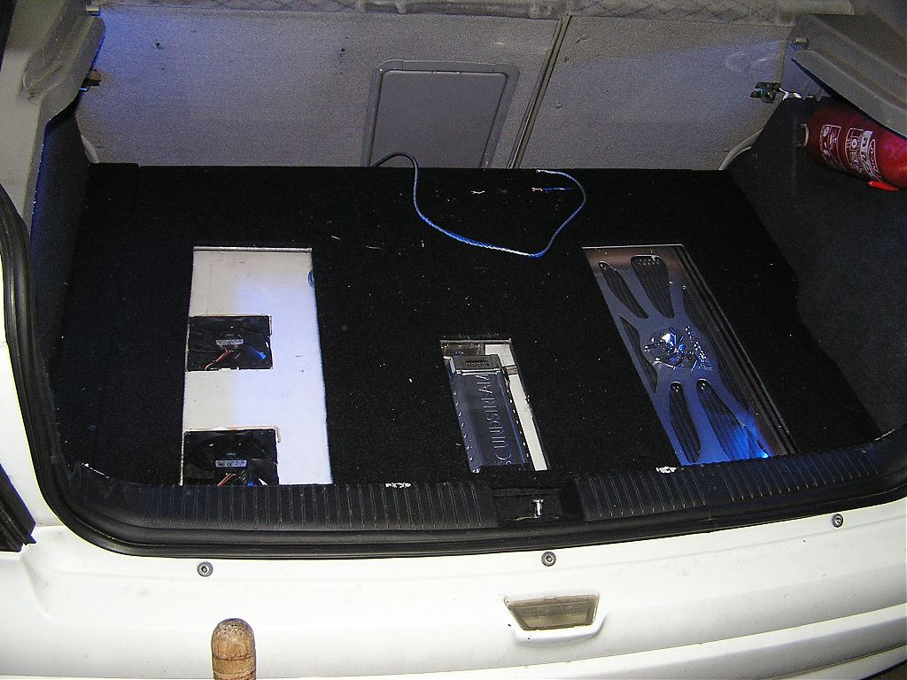

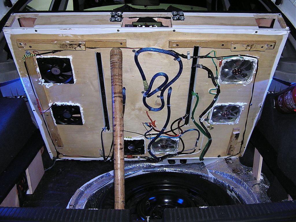

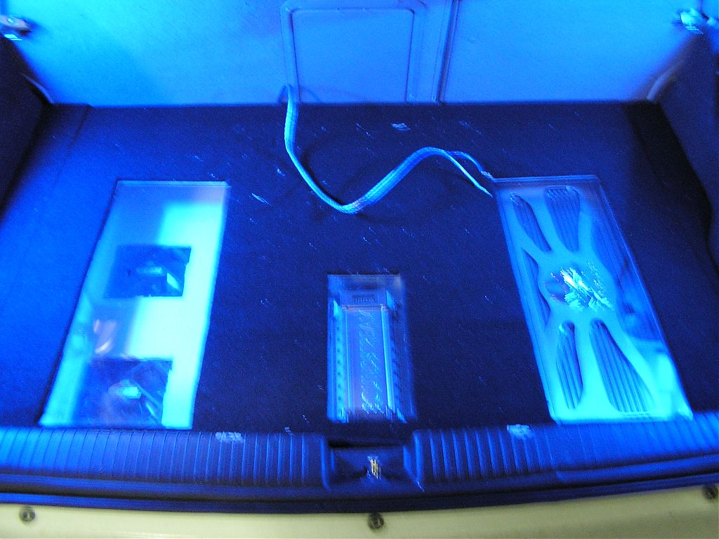

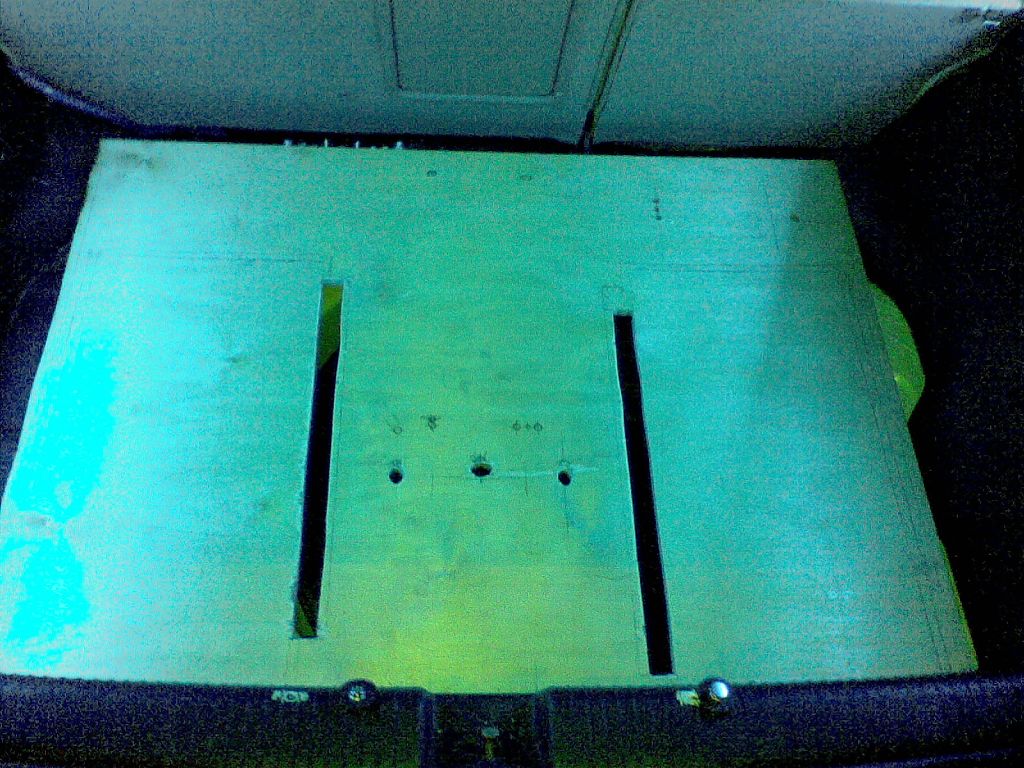

כן זה שלי אבל לא גמור, זה רק חצי עובודה וציהוד.
חסר פלטה על גב של כיסאות , על פלטה שני קרוסים של MOREL בכול צד ובאמצה סאב, וגם חסר עוד מגבר של SOUNDSTREAM.

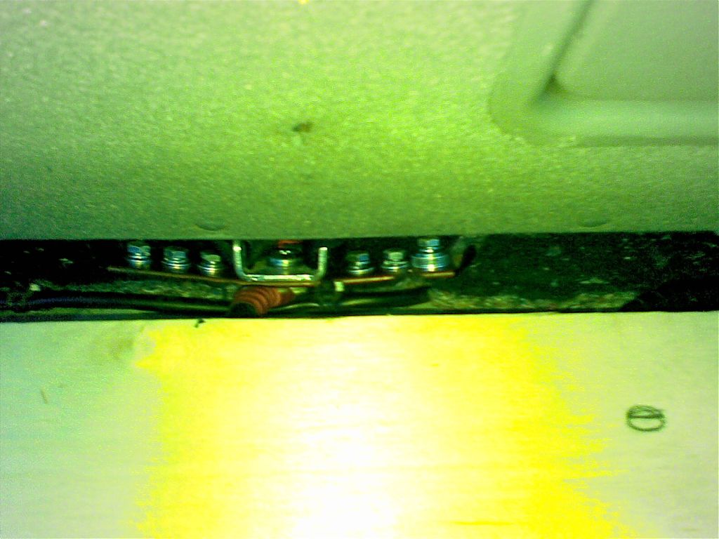

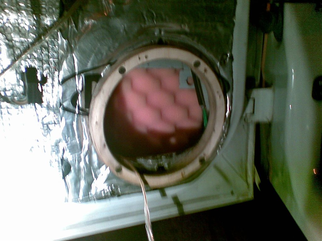

רוץ עכשיו לאוטו ותציא את הספוג הזה מהדלת! יהיה לך מלא עובש שם. בדלת עוברים מים לא שמעת על זה?

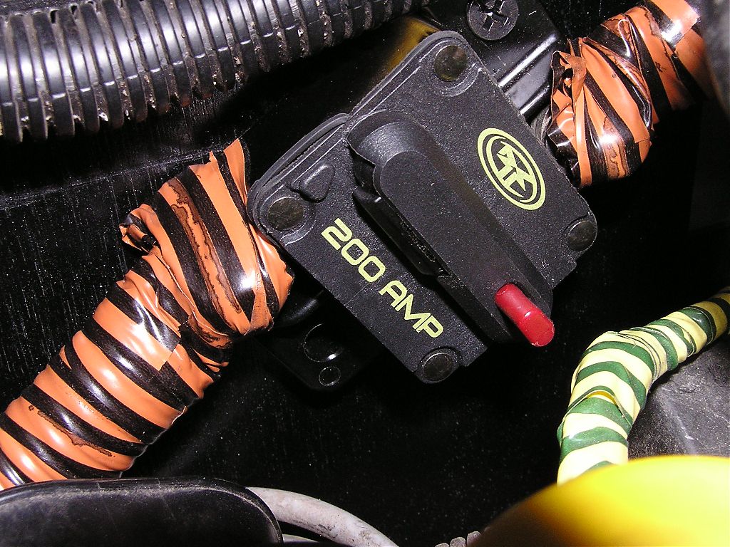

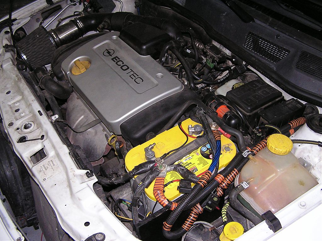

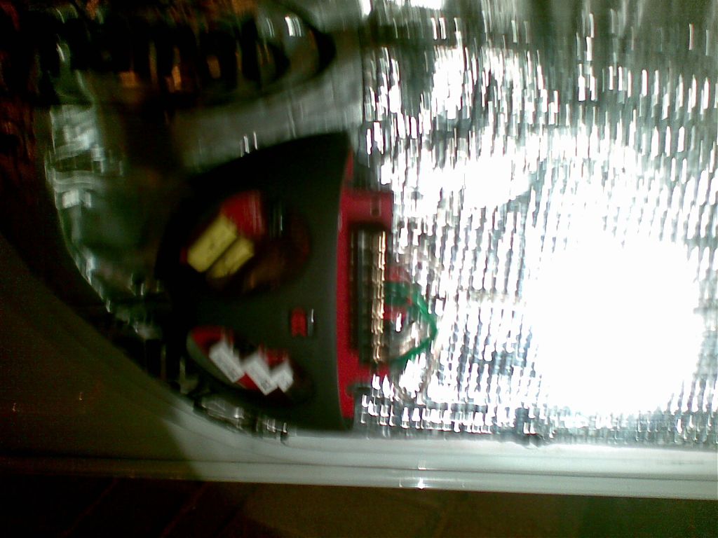

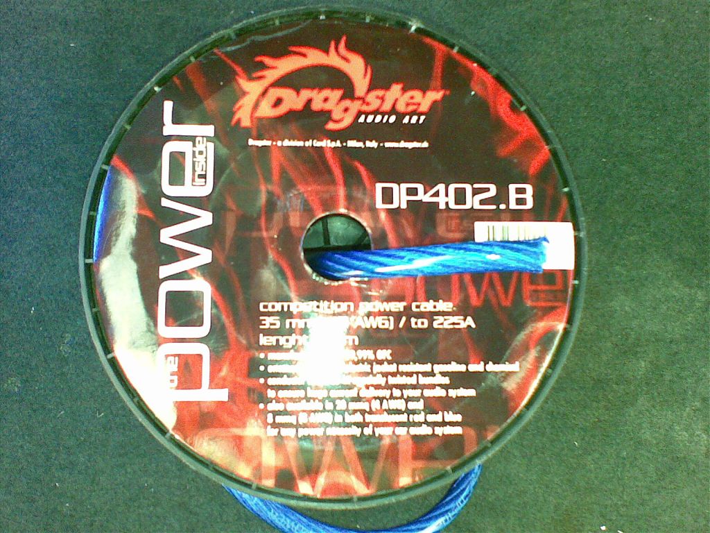

**2 גייג'? וחשבתי שאני הפרזתי קצת כשהתקנתי בדיוק פיוז כזה של רוקפורד רק 140A על אותו כבל 2 גייג' של דרגסטר!
HU: ADDzest DRX 9255EX / Amp: Audison 4.1K / comp: Focal K2p / Sub: XXLS 10
xxxedxxx תגיד לי בבקשה הפיוז 200A על איזה כבל יושב בדיוק? כמה גייג'?
2 AWG
xxxedxxx,
פיוז של 200A אינו יכול להגן על כבל בעובי של 2AWG!!! לכבל בעובי של 2AWG יש לחבר פיוז של 100A!
שלו.

xxxedxxx,
שלו.
כבל מעביר בקלות 225A ואז הוא מתחיל לתחמם.
