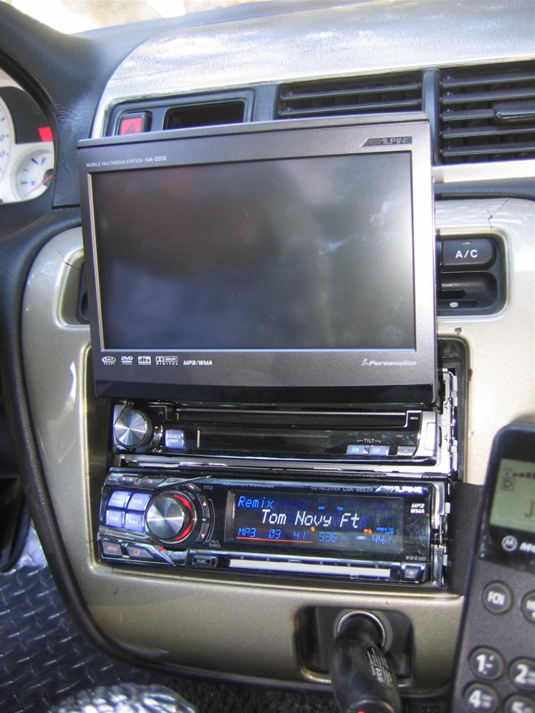

זיהוי נכון של המק אודיו (מגביר את הקומפוננט )

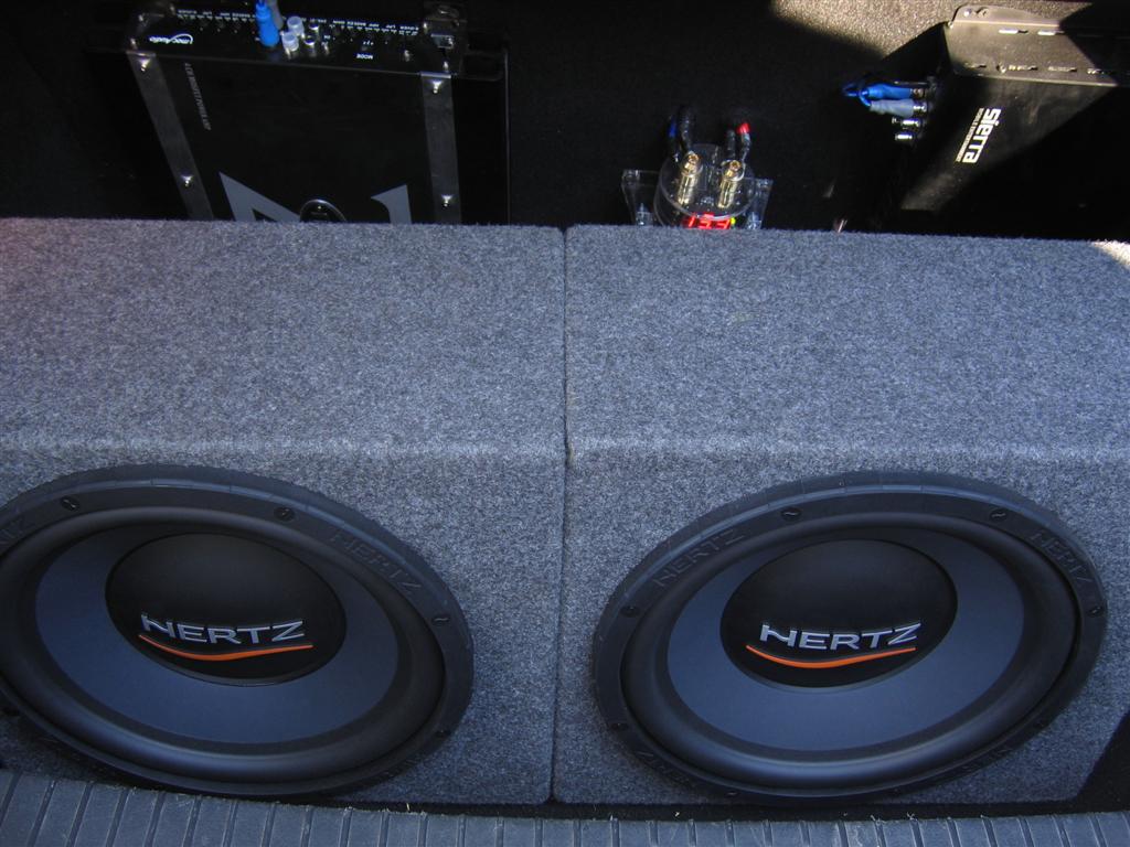

המגבר השני הוא סיירה 1.1200 שמגביר את שני הסאבים ב4 אום (עם קבל 1 פאראד)
איך הם נשמעים ? כרגע שהם לא מכוונים כל כך הם נשמעים די טוב ויחסית חזק
יכל להיות שיהיו שינוים גדולים בקרוב
אני הוא הבחור עם ההרצים :lol:

לפי זה שעמדתי 8 מטר מהרכב שלך וניסיתי לעשות שיחה עם מישהו, נשמע שחסר להם קצת בטווח הנמוך [35\40 הרץ] והם די מרביצים גבוה.

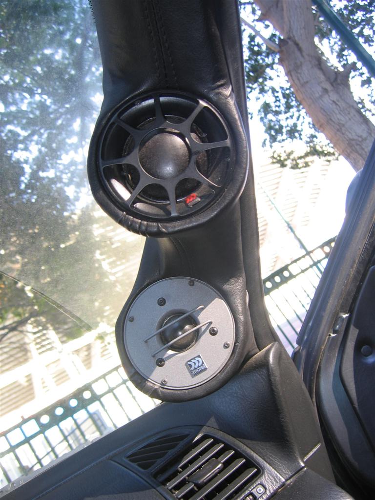

מידריינג Hybrid Audio L4

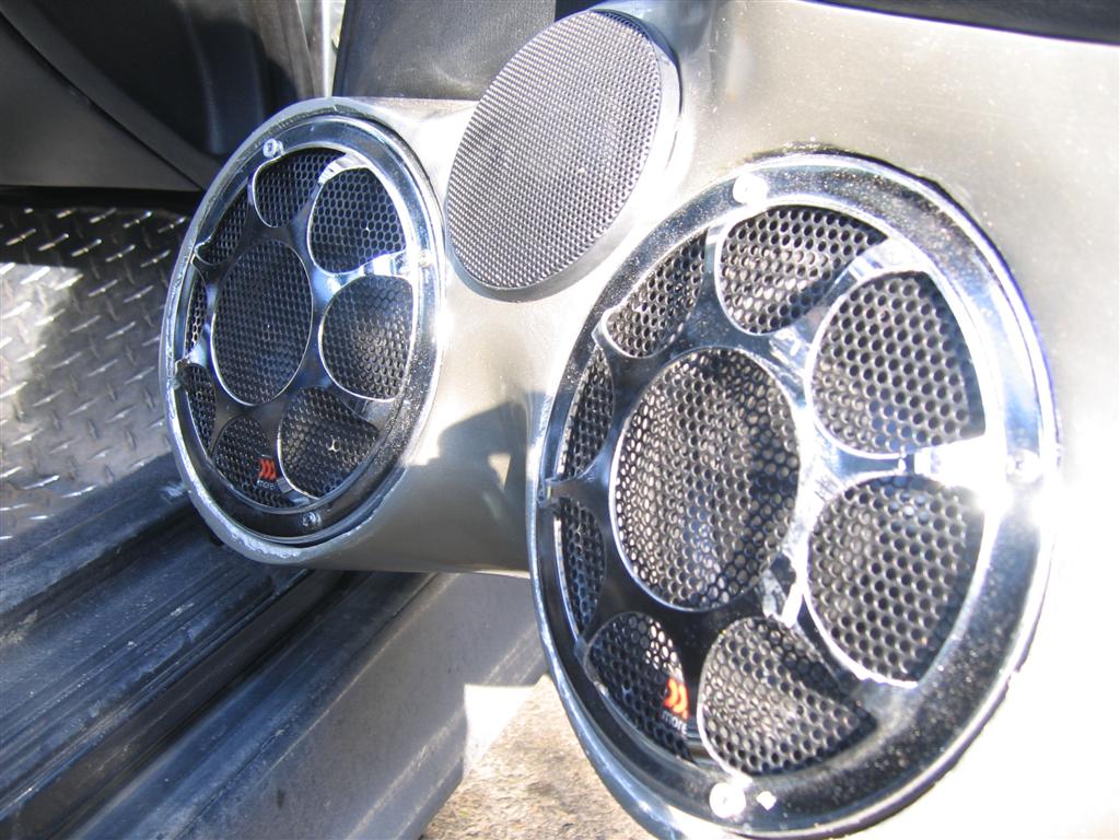

המורלים של ג'וניור עם הפרלוד
כנ"ל המסך וכו'
כמו שכבר ציינתי הם לא ממש מכוונים
חוץ מזה שקצת קשה לשמוע אותם מבחוץ גם שהבגאז' פתוח
תיבות אטומות
תיבות אטומות

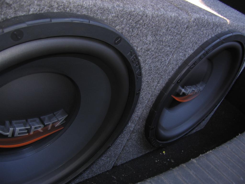

הסאבים שלך ממש אבל ממש לא מכוונים.
ממש לא נעים וקשה! לשבת איתם ברכב. אני הייתי מנסה לשחק הכיוון של התיבה ביחס למקום שלה ברכב.
ולגבי למה לא שומעים בחוץ.
אולי יש לך גל עומד ברכב שגורם להם להיות חלשים בחוץ.
אולי הם מנגנים הפוך אחד לשני. (מבטלים אחד את השני)
יש לך הרבה לשחק איתם ולכוון אותם.

אני יודע שהם לא מכוונים אתה לא צריך להזכיר לי
(רק יום שישי סימתי עם ההרכבה)
הזמנתי אותך לשמוע את העוצמה שלהם ולא את הטוב שבהם
שכן הם יותר חזקים מהW7 והיתי אומר בדי הרבה

לפי מה שהבנתי ככה זה תיבות אטומות (אולי לא הבנתי נכון ?)
AC/DC: הבעיה שמשום מה הסאבים שלך נשמעים כאילו הם בתיבה פתוח ולא מתאימה כלל.
אתה חייב ללכת למקצוען אמיתי ולשבת ולכוון את המערכת מ- 0
HU: ADDzest DRX 9255EX / Amp: Audison 4.1K / comp: Focal K2p / Sub: XXLS 10
הכוונה בלא נעים. זה שהם חזקים מידיי.
זה שהם מנגנים לא יפה. גבוה מידי. הם מנגנים מיד. ! ולא בס. אצלי הסאב מנגן עד 70-80 גג. בגלל הסלופ של הקרוס.
אצלך הם מנגנים 100 ואולי אפילו יותר.
והם צועקים. ולא בועטים. הם ממש מיד בס של 12 אינטש. ולא סאב 12" .
