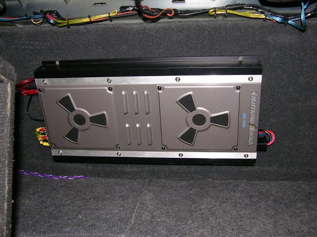

זה התמונות של מה שמורכב באוטו

המגבר LA שלך הוא מגבר טוב, תרים על המונו שלו את הסאב וופר ותחבר את האחוריים לV12.
