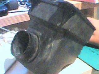

אצלי ב-RS מורכב פילטר אינבוקס עשוי מספוג.
ניקיתי אותו טוב טוב במים חמים וסבון.
אני צריך לשמן אותו לפני שאני מחזיר אותו לשימוש?
אם כן, באיזה שמן להשתמש?
תודה,
אורון

לך לכל חנות אופנועים ותבקש שמן לפילטר שמן ,
אצלך זה פחות חשוב כי אתה לא נוסע בשטח , אבל שתדע שלאופנועי שטח השמן הזה זה ההבדל בין גרגיר חול ששורט לך את כל הבוכנה לנסיעה חלקה ...

לא ממש. מדובר בשמן דק יותר משמן מנוע.
את האמת, בטח יש איזה שהוא שמן שנמכר בגלונים בגרושים ויש לו את אותן התכונות של השמן שמוכרות סדנאות השיפורים במחירים של מנות דם. אבל לא הייתי מסתמך על שמועות בקטע הזה. הנזק שיכול להגרם לך הוא החל מסתם קצת חניקה של המנוע, וכלה בפילים בבוכנות.
שלו לא יקר כלל - בטח לא כמו שיפוץ מנוע :) במקרה שהולך לך אחד בגלל לכלוך שחודר למערכת....
רון.

שימון פילטר ספוגי באופנוע ובמיוחד פילטר באופנוע שטח/טרקטורון שעובד בסביבה רטובה ומאובקת חייב שיבוצע בשמן ייעודי שפותח במיוחד למטרה זאת.
מדובר בשמן דביק להחריד שדוחה לחלוטין מים כמו ששום שמן מנוע,שמן גיר,שמן תינוקות,שמן תפו"א ידחה ועם זאת מאפשר נשימה מצוינת של המנוע.
כל ניסיון לחסוך בזה דווקא הוא אבסורדי, ב-60 שקלים תוכל לרכוש גם מיכל לחומר ניקוי ושימון ייעודיים.
תיבת האוויר אצלי ב-XR-650 גם לאחר רכיבות שטח בתנאים סופר מאובקים או ברכיבות בגשם כשהאופנוע נפל לשלוליות בוץ (גם זה קורה) נמצאה נקיה לאחר טיפול באופנוע בבית בסיום הרכיבה וזה עם הסרת השנורקל לתיבת האוויר.
