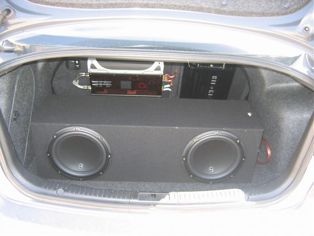

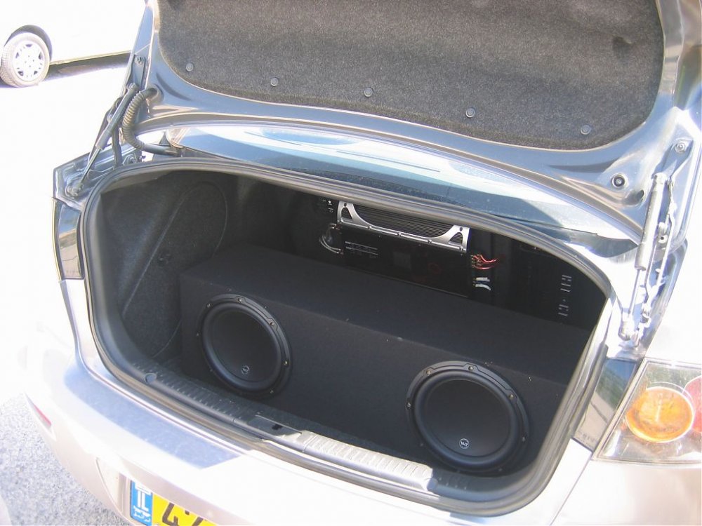

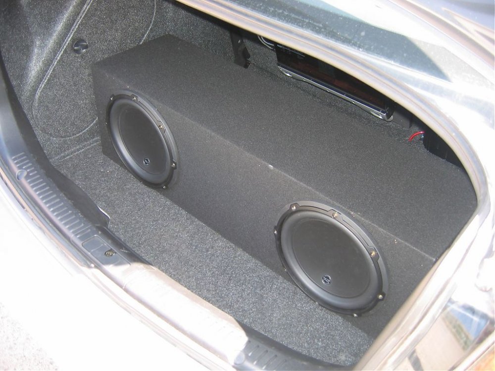

כ"כ הרבה זמן חיפשתי את הבס המושלם בשבילי, ואחרי עשרות בדיקות, החלפות של סאבים שונים ואין סוף שמיעות של סאבים שונים - הגעתי אל הארץ המובטחת, וזה כאילו שהם נולדו רק בשבילי.
ביום שישי רכשתי זוג של 10W3V3 מעשה ידי JL להתפאר.

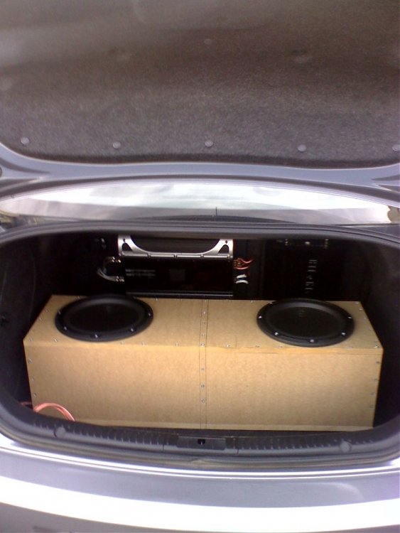

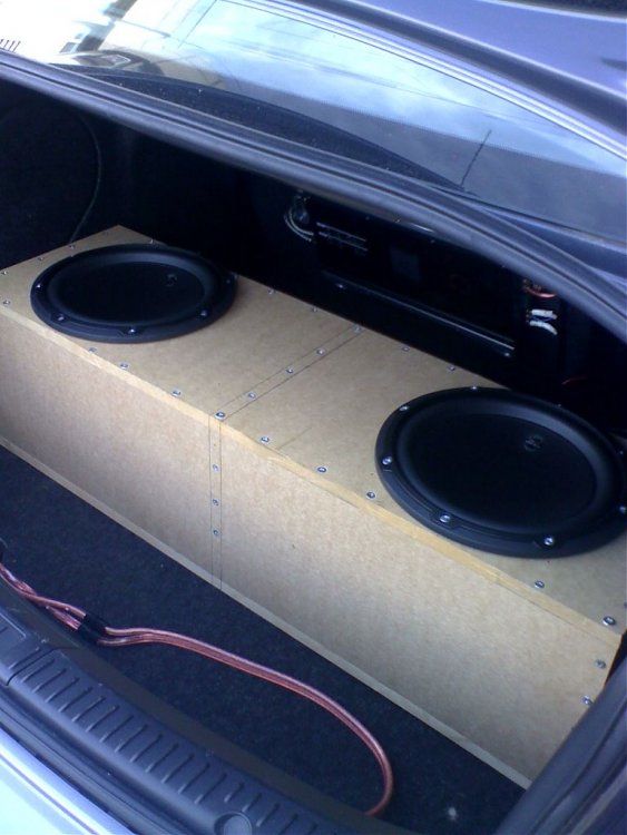

ביומיים האחרונים נבנתה תיבה כפולה ואטומה לכול אלמנט שתוכננה בקפידה - ובטבילת האש הראשונה היום בצהריים = פצצות לגבות!! :lol:
פשוט מושלמים!! אומנם אני לא יומיים בתחום, אבל אפשר להגיד שזה ממש חידוש עבורי מבחינת ההבדל הענק ממש שיש בין סאב בודד של 12" לזוג של 10" (או אפילו לזוג של 8" שנחשפתי אליו באחרונה...:shock: )
עולם אחר ממש, ואין לי מילים לתאר את מה שהם עושים...זזים כ"כ יפה, יורדים נמוך נמוך ובכזה דיוק!! גם בעוצמה יחסית גבוה הם מאוד מאוד מרוסנים ולא משתוללים ונשארים מאוד מאוד חדים. בדיוק מה שחיפשתי.
תמונות ראשונות מהבאגז', אני מקווה שאם האוטו שלי לא יימכר השבוע, אז אני אספיק עוד לרפד את התיבה לפני המפגש בשישי...
אני אשמח לתגובות.
אביחי.

אז לגבי ההגברה שלהם, הם אכן מוגברים ע"י מונובלוק של הייפוניקס (1005D) - מוצהר בערך 700 וואט RMS ב 2 אום (וכך הם מחוברים = שניהם בהתנגדות של 4 והורדתי אותם ל- 2). בפועל אני מעריך שכול אחד מקבל באיזור ה-300 וואט RMS או אפילו טיפה פחות, אבל גם כך זה די והותר בשבילם (כל אחד מסוגל לשאת על עצמו 300 וואט RMS), ובנוסף יש גם ליין דריבר לפני המונובלוק שמגביר את אות הכניסה למגבר, ככה שהוא לא מתאמץ יתר על המידה ובאמת מוציא להם את המיץ (למרות שאני עדיין לא משתולל איתם עד שקצת ישתפשפו ויפתחו).
שוב, לשאלה של איך הם נשמעים מאוד מאוד קשה להמחיש זאת במילים...
אם לתאר את ההרגשה שלי, ואת ההשוואה לתצורה היותר נפוצה של סאב אחד בגודל של 12" - זה פשוט ווברציות נעימות והרגשה של משהו (שאני לא יודע לתאר אותו במילים) שממלא את כול חלל הרכב בצורה כ"כ מדוייקת, ושמשתלבת בצורה כ"כ נכונה ומושלמת עם כמעט כל סוג של מוזיקה (עם מוזיקת האוס יש לי מעט הסתייגויות - אבל עוד לא ישבתי 2 דקות אפילו, בכיוונים מעמיקים של הסאבים).
לא שיש תלונות לגבי המונובלוק שמגביר אותם - אבל המטרה היא יום אחד לשדרג אותו ל 1/500 של JL.
וזהו...אני מבסוט :-D :-D :-D

בקשר לתיבה - בערך 90 ס"מ רוחב,ובערך 25 ס"מ עומק ומשהו כמו 30 ס"מ גובה (מן הסתם התיבה נבנתה עם מידות הרבה יותר מדוייקות - מה שנתתי כאן זה רק בשביל ההמחשה של הגודל שלה).
התיבה כאמור מחולקת לשתיים, ומופרדת באמצע ע"י מחיצה, מה שמותיר לכול סאב נפח של בערך 24 ליטרים אטומים.
