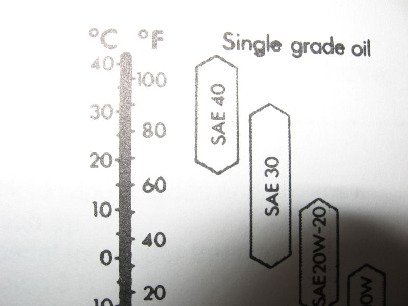

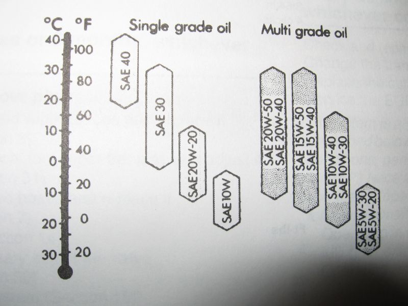

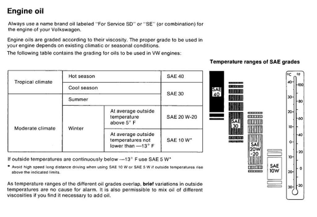

יש לי בבית ספר מקורי של חיפושית אמריקאית מודל 77. ההמלצות שם קצת שונות, ממה שמופיע במסמך שמרק העלה.
שמן 40 בטמפרטורות מעל 25 מעלות (אצל מרק מעל 15 מעלות ). בנוסף מצויין שם, ששימוש בשמן 20W50 ו 15W40 מומלץ בטמפרטורות מ-10- עד 25+ , לא יותר מזה, כלומר מעל 25 מעלות יש להשתמש בשמן 40 חד דרגתי. המלצת ההחלפה - כל 3000 מייל (כ 5000 ק"מ) או 3 חודשים, לפי הקודם.
תודה על התגובות, אחרי חקירה ארוכה של הנושא (גם לפני שהייתה לי חיפו'), יש שתי אפשרויות:
  • 15w40 בחורף ו20w50 בקיץ.
  • SAE30 בחורף וSAE40 בקיץ.
שתיהן טובות באותה מידה, פשוט יש את המהדרין שהולכים לפי המלצות יצרן ויש את אלו שהולכים לפי תורה אחרת.
הנה גרסא שלי, היינס של חיפושית וכרמן של 1954-1979:
